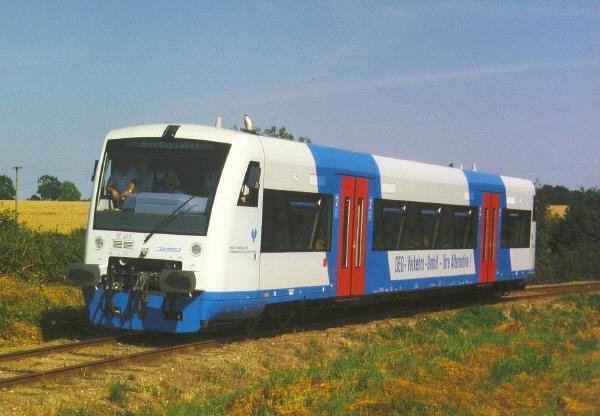

Bemo hat halt in allen Einzelheiten das Baumuster umgesetzt und die Form auch so für die anderen Varianten übernommen. Bei späteren Ausführungen ist auch das obere Spitzenlicht nicht mehr obrhalb der Frontscheibe, sondern in dieser integriert.
Hiermal ein Bild von dem ersten RS1 (Kiel-Schönberge Eisenbahn, August 1997)
http://666kb.com/i/aepbm95x3lyg35am6.jpg

stimmt, genau das ist die Form.... leider. In allen Einzelheiten aber sicher nicht, Bemo fehlt die Schürze.
