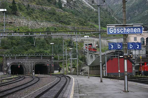

Und der wohl bekannteste:
http://www.kattler.dk/images/zermatt/IMG_2542.jpg
Gotthard Nordportal in Göschenen
