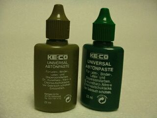

Zum Einfärben von Gießharz kann ich "UNIVERSAL ABTÖNFARBE für Leim-, Binder-, Latex- und Dispersionsfarben. Öl-, Kunstharz-, Nitro- und Chlorkautschuklacke" der Firma "KE & CO" empfehlen. Die Fläschchen gibt es in verschiedenen Farbvarianten und in einer praktischen Größe von 22 ml.
