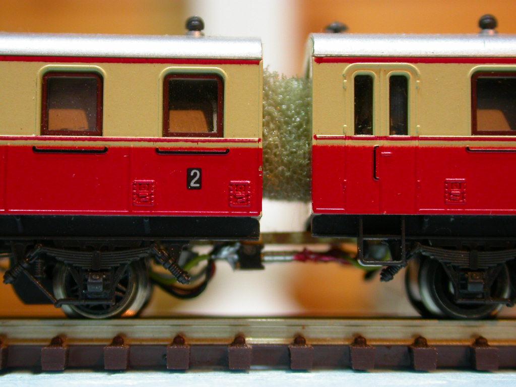

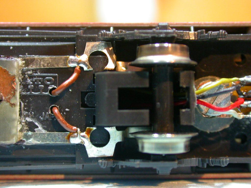

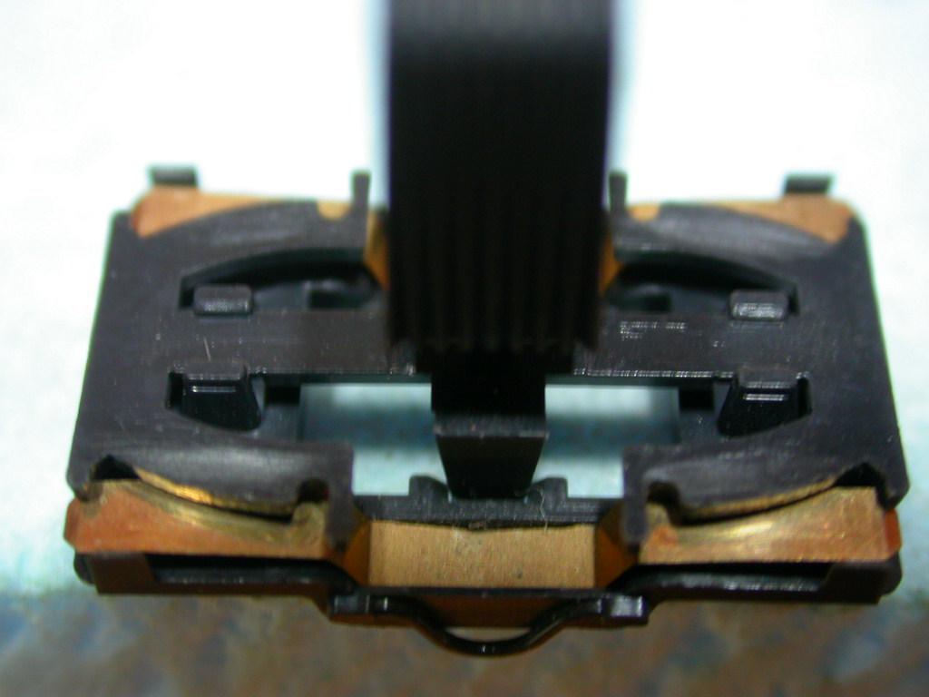

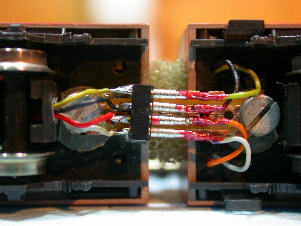

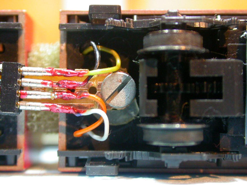

Michael Peters - 22.12.07 20:31
Hallo Robert,
ich habe mal ein paar Bilder gemacht:
Seitenansicht, der Wagenübergang ist mit Schaumgummi nachgebildet
http://666kb.com/i/auleoqjqk34zs0nhp.jpg
Von unten: zwei Kabel Fahrspannung, je ein Kabel weiße und rote Spitzenbeleuchtung
http://666kb.com/i/auleqf4g2upttrjzh.jpg

Kabeldurchführungen am Motorwagen, die Original Pilzkontakte habe ich herausgezogen
http://666kb.com/i/aulereg1228uts5bh.jpg
Die ursprüngliche Kunststoffachse hatte ich mal versuchsweise mit Haftreifen bestückt, auch hierdurch wurde die Zugkraft verbessert
http://666kb.com/i/aulerx10c17udu2ul.jpg

@32 Michael Peters,
Servus und schönen Sonntag,
bei Deinem Bild "von unten: zwei Kabel....." hast Du die Kupplung über den Kabeln selbst gefertigt oder? Ich habe den ET 403 und möchte andere Kupplungen dran machen. Bei den Kabeln liege ich ähnlich ,nur Steckeinheiten.
Danke LG Rainer
Danke LG Rainer
Michael Peters - 23.12.07 13:59
Hallo Rainer,
die "Kupplung" besteht aus einen Stück Streifenrasterplantine.
Die erforderliche Länge habe ich ausprobiert.
Das Originalteil könnte ich nicht verwenden, da auf der Nebenbahbstrecke, auf der der Triebwagen fährt, eine Kurve etwas kleiner als R1 ist.
Grüße Michael Peters
Servus Michael,
erstmal danke für die schnelle Post ! Geht über Deine Streifenrasterplatine auch eine Stromzufuhr, außer den Kabeln ?
Schöne Weihnachten und viele Mabogeschenke
Gruß Rainer
Gruß Rainer
Michael Peters - 24.12.07 14:27
Hallo Rainer,
das mit der Stromleitung über das Platinchen könnte man machen.
Aber dann sind wieder Kontaktfederchen unter den Schrauben notwendig usw.
Ich will nur im Bedarfsfall die beiden Einheiten ohne größere Probleme wieder trennen können.

Hallo Michael !
Danke für Deine Mühe, die Fotos sind sehr aufschlussreich. Ich kämpfe auch mit der Verbindung der zwei Teile und habe Probleme eine ausreichend flexible Litze zu finden.
Die Steckverbindung ist auch eine super Idee. Woher stammen die Bauteile (Kabel und Stecker)?
@33 Klaus K
Vielleicht gibts noch eine Möglichkeit, ich muss noch auf eine Mail von Karl Schotter antworten. Schreib mir doch eine PM.
Gruß Robert
@33 Klaus K
Gruß Robert
Servus @ 38 Robert,
ich habe als meine Steckeinheit " male und female" von "C" gekauft und die Kabel sind die von den Dekoderanschlüssen.
Gruß Rainer
Gruß Rainer
Michael Peters - 27.12.07 20:22
Hallo Robert,
wie Rainer schon schrieb, stecher und Buchsen von C, RM1,27; Buchsen "herausoperiert".
Kabel: Decoderlitze.
