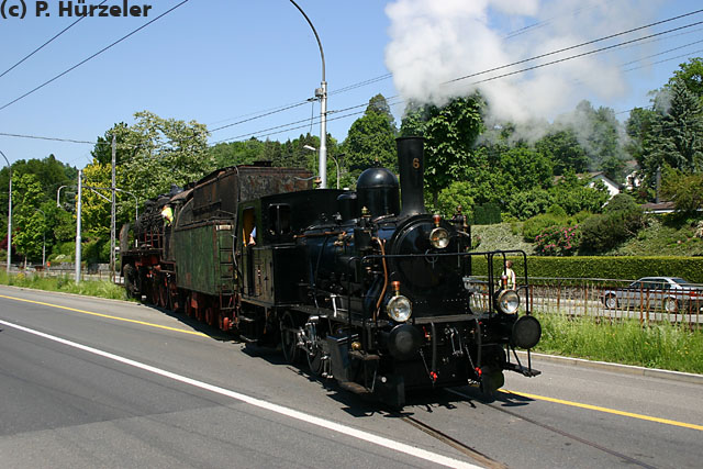

Hier ein Foto, wo man einen Auflaufbogen sieht (ok, das Motiv sind eher die Dampfrösser und nicht der Auflaufbogen...)
http://ysebahn.huerz.ch/pics/IMG_00024164_2005-05-29_bf.jpg
Die linke Schine ist als Rillenschiene ausgeführt, die rechte als Auflaufschiene.
Danke,
sowas hatte ich bisher noch nie gehört.
Gruß Gerhard
