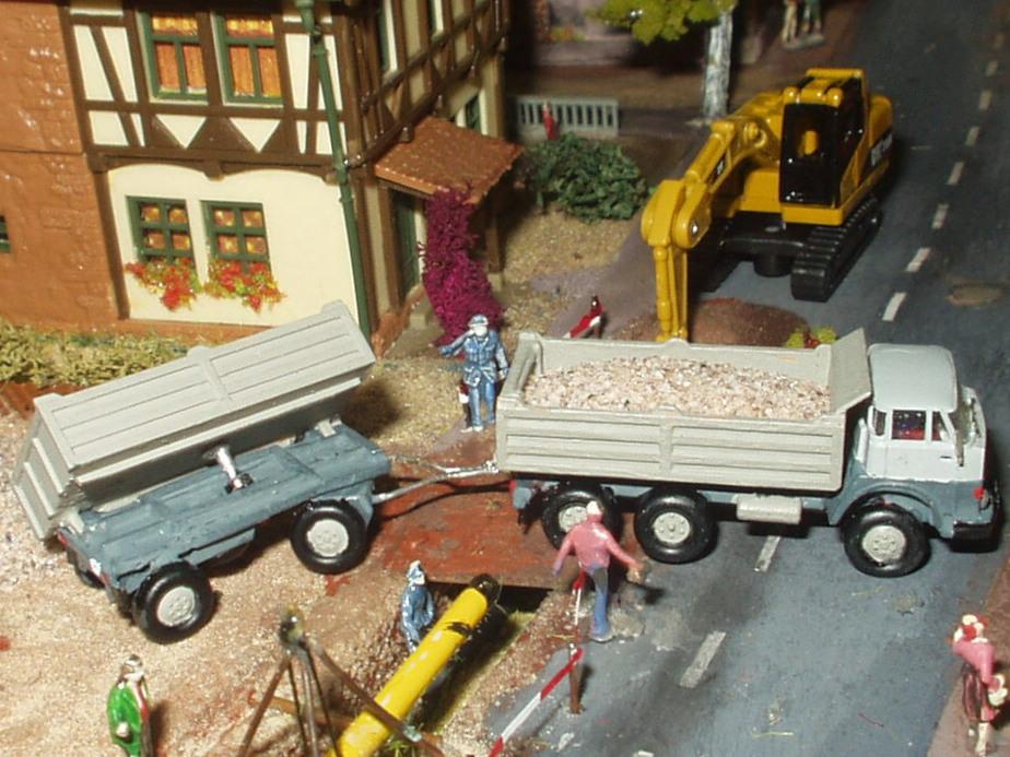

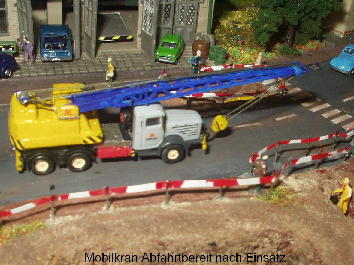

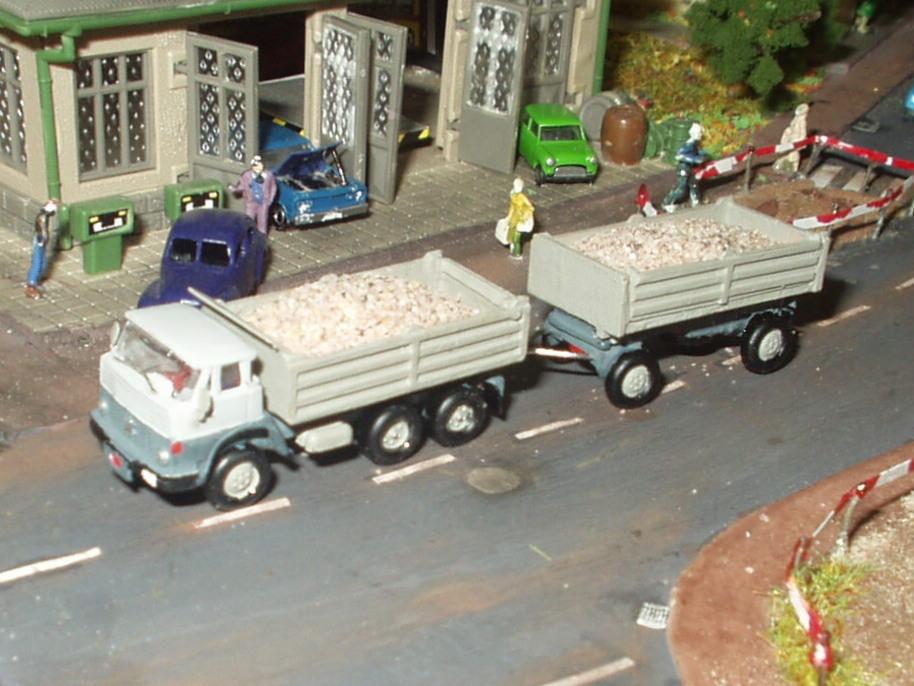

Auf diesem Foto ist ein Straßenausschnitt zu sehen http://666kb.com/i/akwein6qkrxvu91bp.jpg   http://666kb.com/i/akweotosu3d6yfpit.jpg
Diese Straße ist mit dünnem, bereits mit Abtönfarben gefärbtem Moltospachtel auf den Holzunterbau gespachtelt worden. Wenn man befürchtet, daß sich durch Transport o.ä Risse bilden, kann man unter der Verspachtelung ganz feines Gewebe, wie von Fliegengitter auf dem Holz befestigen.
Als Bürgersteig nehme ich Pappe von einer Schreibblockrückseite, die dann noch farblich behandelt wird. Auf der Straßenoberfläche wird Verschmutzung mit Trockenfarbe aufgebracht. Kanaldeckel , Abflußgullis ( gibt es von Gerd Gehrmann) verfeinern die Straße. Meine Abflußgullis etc, sind allerdings aus ganz dünnem Papier und Farbe etc. gefertigt und sehen vermutlich nicht ganz so gut aus.
Gruß aus der Bastelbude
Aha danke schön. Das hilft mir ja schon mal weiter. Gibts denn da auch Tricks wie ihr die Mittelstreifen ect. hinbekommt. Einfach nur 2 Bier trinken damit die Hand ruhig ist, oder mit Kreppband abkleben ?
Schmiddy,
Mittelstreifen bestehen aus ganz dünnen Papierstreifen, ca. 1mm Breit und 1 cm Lang, auf den Fahrbahnbelag aufgeklebt. Dann etwas verschmutzen, fertig. So kann man auch die Zebrastreifen machen. http://666kb.com/i/akwhsvsqiik8fot85.jpg
