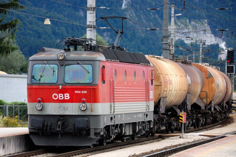

möchte den heuten Sonntag mit einem Rätsel beginnen!
Wer findet den Fehler bei der 1144?

Dachantenne fehlt. Das eine Seiten Fenster sitzt nicht richtig.

Preise gibts leider keine.
Maxl hat Recht!
Die Lok soll die 1144 226 darstellen (bis auf die Antenne, das war unabsichtlich),
mit einem sogennanten Bullaugenfehler.
http://www.bahnbilder.de/bilder/br-1144-214539.jpg
http://www.eisenbahn-bilder.com/bahngalerie24_500/2008_07_05_264.jpg
Die gründe dafür sind mir nicht 100%ig bekannt, angeblich wurde eine Schablone bei der Fertigung der Lok falsch angehalten und erst viel zu Spät bemerkt.
Leider ist es mir im Modell etwas zu weit raufgerutscht.
Übrigens ist auch die 1044.27 davon betroffen, ein Modell das Roco nachgebildet hat.........

das mit der 27 kann ich bestätigen. Angeblich gab es drei 1044 mit diesem Fehler, allerdings konnte ich bisher nur die 226 und 27 bestätigen.
Die 27 hab ich mir schon mal selber gebaut. Die 226 wird wohl noch etwas dauern
