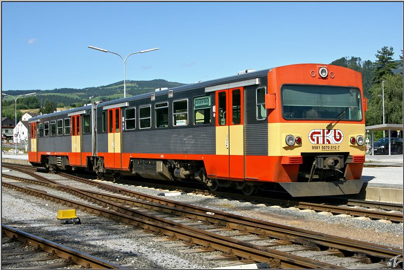

ich habe es zwar schon in einem anderen Beitrag geschrieben, allerdings passt es hier wahrscheinlich besser rein.
Ein kleines Update, von Herrn Reisinger (www.signalmeister.at)
Wenn sich genügend Leute melden, wird der GKB VT70 Triebwagen auch von Signalmeister in Spur N produziert.
http://www.bahnbilder.de/bilder/vt-70-316137.jpg
http://www.signalmeister.at/cms/index.php?optio...temid=89&lang=de
Maxl

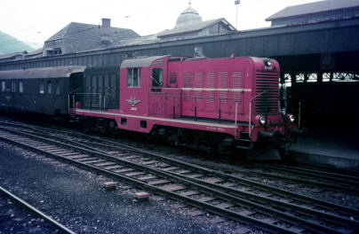

heute möchte Ich euch meine neuste "Kreation" zeigen,
eine 1045!
Leider derzeit noch Antriebslos, da sie eine sehr kurze Lok ist, ist es schwer da was zu finden,
also falls jemand eine Idee hat nur raus damit!
Ansonst wurde wie immer bei Shapeways gedruckt, mit FUD, lackiert mit Elita Farben,
die Fenster sind mit micro crystall clear gemacht und die Decals hab Ich vom Druckeronkel.
Andy
Die von andy90 zu diesem Beitrag angefügten Bilder können nur von registrierten Usern gesehen werden - Login
Hallo Andy,
Euromodel hat da ein komplettes Fahrwerk (wurde bei AMA eingebaut). Falls das den Preisrahmen sprengt, würde evtl. ein Tenderfahrwerk passen.
Schick, die 1045. Von den Maßen her könnte eine E 44 für Märklin Z passen, der man entsprechend längere Achsen einbaut.
Kann man eigentlich Deine Wiener Stadtbahnwagen bei Shapeways bestellen?
LG, Andreas
An Euromodel hab Ich auch als erstes gedacht, und natürlich auch gleich mal geschrieben, leider hab Ich bis jetzt nach 2 Monaten keine antwort erhalten.
Tender Fahrwerke hab Ich mir auch schon angeschaut, leider nichts passendes gefunden.
Eine E 44 in Z an das hab Ich noch nicht gedacht! Da muss Ich mal nachschaun.
Die StadtbahnWagen werden bald erhältlich sein, Ich muss noch einen Probedruck machen, das auch wirklich alles passt, in 3-4 Wochen dürfte das soweit sein.
Andy

mich würde interresieren hast du zu den 2045ern auch geländer?
Und es gab mindestens eine die hatte einen Grünen und einen Blutorangen vorbau, wäre das dann die 2045 17?

Zu deinen Fragen Andi: Geländer hab ich dann doch aus Draht gebastelt. Verwendt hab ich 0,3 mm Messing Draht. Leider ist der Prototyp davon abgestürzt und dabei zerstört worden also gibts davon keine Fotos.
Zu den verschiedenen Versionen hab ich mir mal eine kleine Liste ohne Anspruch auf Vollständigkeit zusammengeschrieben:
- Lieferversion ohne Spitzenlicht, anderer Auspuff in braun: 2045.01
- Vorbauten alt grün mit Flügelrad
- Vorbauten alt blutorange mit Flügelrad
- Vorbauten alt blutorange mit einem grünen mit Flügelrad: 2045.03 http://www.bahntechnisches-bildarchiv.at/fotos/Dieselloks/2045/46760.jpg
- Vorbauten gemischt blutorange mit Flügelrad: 2045.17
- Vorbauten gemischt blutorange mit Pflatsch: 2045.17,20
- Vorbauten neu blutorange mit Flügelrad: 2045.17,13
- Vorbauten neu blutorange mit Pflatsch
-> Die zweifärbige hatte alte Vorbauten und die gemischte 17er gehört rein blutorange.
Für all diese Versionen gibt es auch Bildbelege und sieht man von den unterschiedlichen Lampen ab sind auch alle bis auf die erste mit meinen Konstruktionen nachbaubar.

Hallo Lukas,
Danke für die Info, genau die 03 wil Ich

Übrigens dürfen sich GKB Bahner wahrscheinlich bald über den VT 70 freuen (natürlich aus dem 3D-Drucker).
Andi
