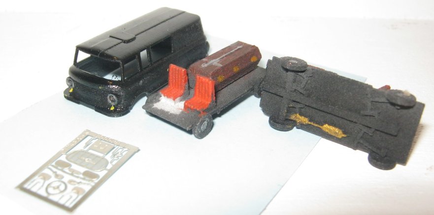

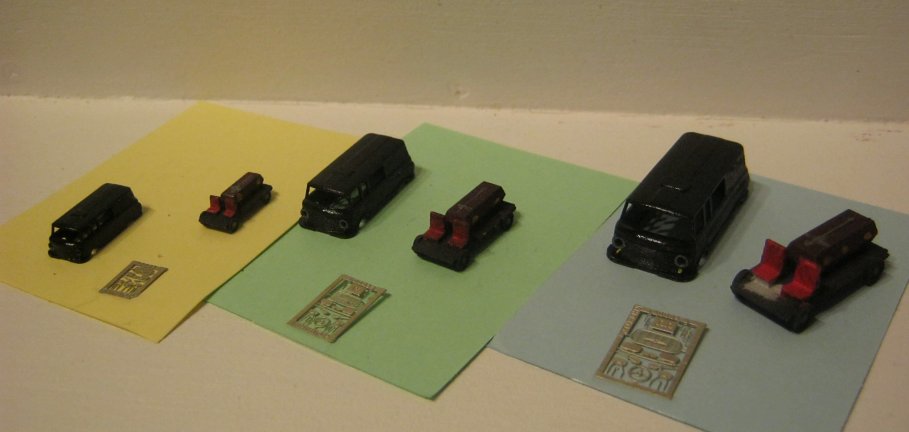

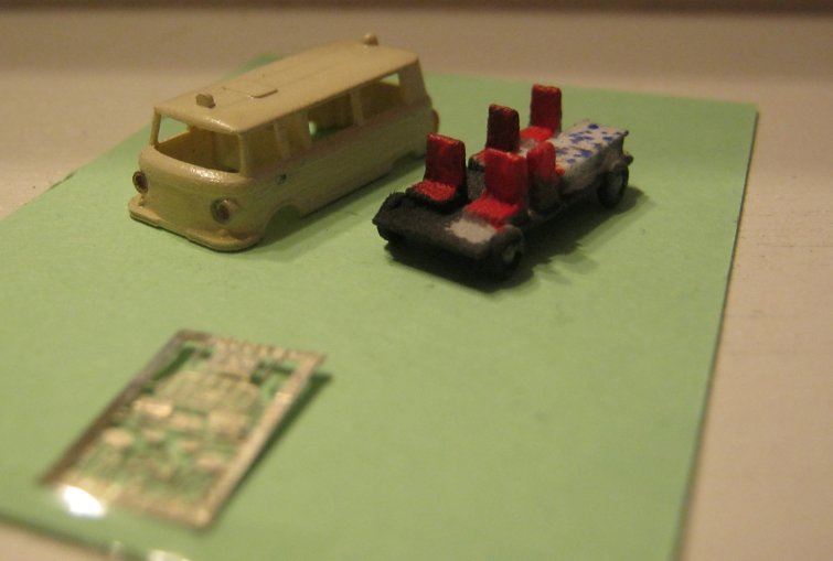

Andi
Also die Teile die ich bei Fasterpoly am anfang habe drucken lassen haben sich in der zwischenzeit arg verzogen was mir bei den Shapwaysteilen nicht passiert ist! Asserdem waren die Fasterpolyteile eher Glasigweiß wärend Shapways UFD-Teile eher zum Klaren hin tendieren.Von daher sehe ich das mit anderem Material bei Fasterpoly auch so.
Asuuserdem haben wir jetzt wieder Teile von Shapways bekommen, wo die teile super gedruckt waren, aber dann wurde beim Einpacken kräftig nachgetreten damit es in den Kartong ging und mit viel Knüllpapier nachgestopft!
Damit ist fast alles feinere als kleinhlzzugabe in der selben Tüte mit gekommen. Ausserdem war der Karton kein Shapwaytypischer sonder ein Dünnerer der aussah wie ein Fußball. Ob das der Karton von Shapways war oder ob UPS umgepackt hat weiß ich nicht, jedenfalls war es diesmal extrem!
