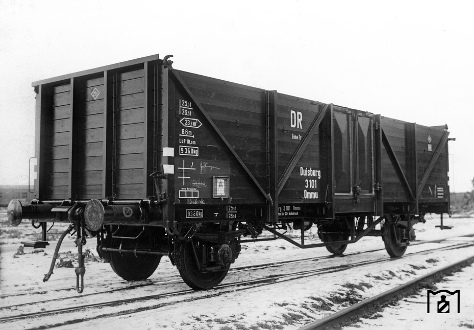

mit dem Suchbegriff "Ommu" bei der Eisenbahnstiftung doch noch was gefunden:
DR Zone Fr Duisburg 3101 Ommu ( gebremster Wagen )
http://www.eisenbahnstiftung.de/images/bildergalerie/19949.jpg
{ Ommu-Wg "Duisburg 3101"
{ Bei diesem Ommu "Duisburg 3101" handelt es sich um einen Nachkriegs-Neubau. Als verstärkte Form des Ommu "Klagenfurt" von 1943 wurde hier wieder in Friedensqualität gebaut. Das zwischen 1948 und 1952 in großer Stückzahl -rund 24.500 Wagen- beschaffte Fahrzeug kam aus Fabriken im In- und Ausland. (1948) Foto: Helmut Först.

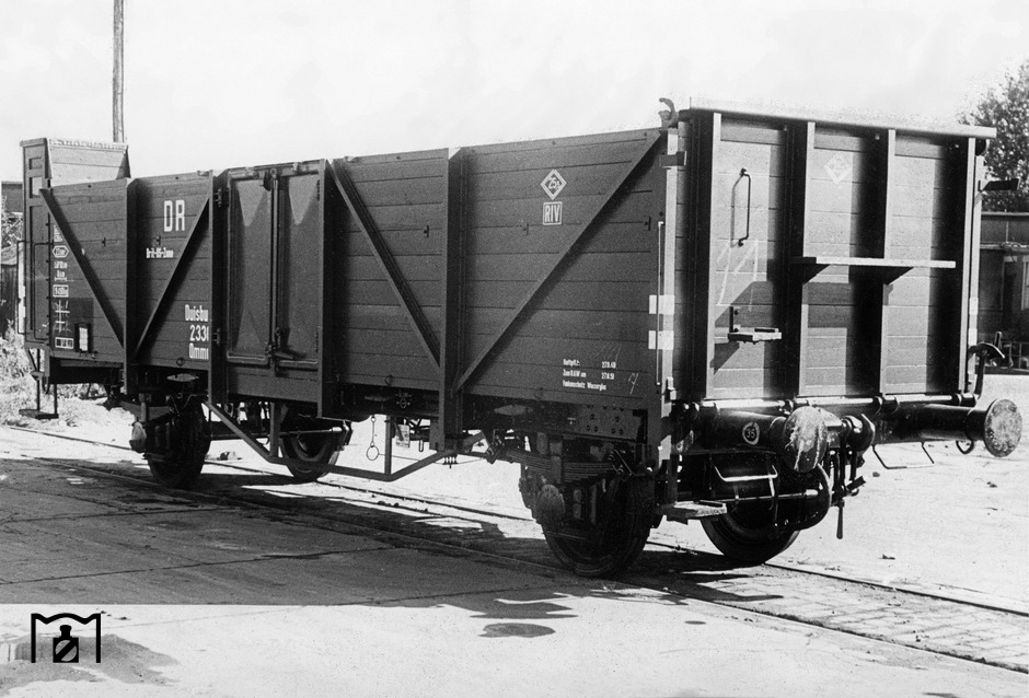

DR Brit-US-Zone Duisburg 2330 Ommu ( Bremserhaus )
http://www.eisenbahnstiftung.de/images/bildergalerie/19948.jpg
{ Ommu-Wg "Duisburg 2330"
{ Die zweiachsigen offenen Güterwagen stellten lange Zeit den größten Anteil am Güterwagenpark dar. Um den Bedarf nach dem Zweiten Weltkrieg zu decken, wurden alle möglichen Bauarten um- und nachgebaut, wie hier der im RZA Göttingen entstandene offene Güterwagen der Bauart Ommu "Duisburg 2330" mit Bremserhaus. (1948) Foto: Helmut Först.
