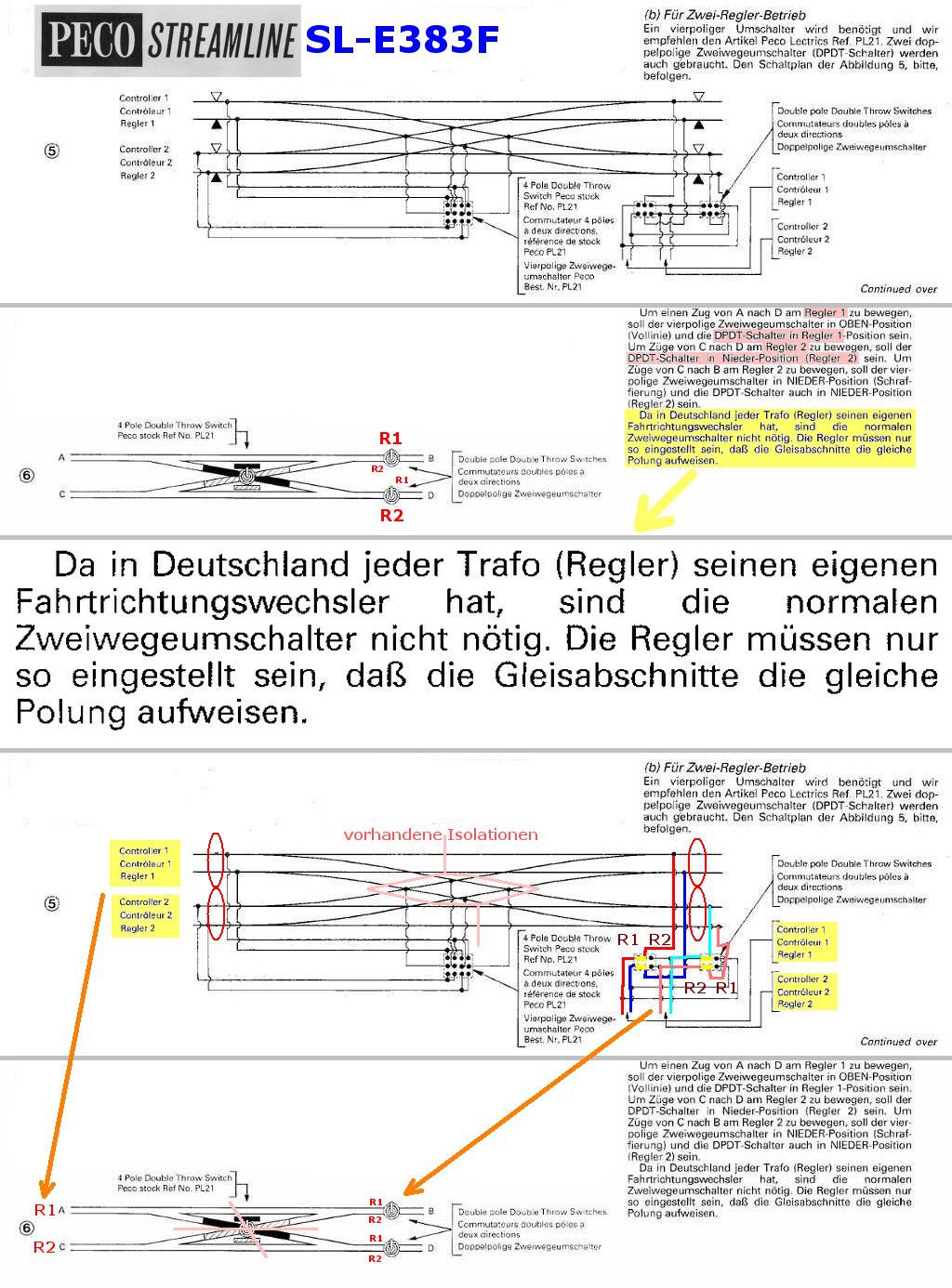

Hm,
wenn alles geradeaus, braucht es nicht-mal die Anschlüsse 1, 2, 3, 4 anzuschließen; bitte sehe
letztes Bild im Bild von: http://www.1zu160.net/scripte/forum/forum_show.php?id=867913#aw14 .

Abb. 6 + 7 der Gebrauchsanleitung UND DIE DEUTSCHE TEXT.

das wird - glaube ich - nicht funktionieren, da ja die Züge beide in verschiedene Richtung fahren und damit die Strecken gegeneinander verpolt sind.
In dem Moment, wenn Du vom äußeren auf den inneren Stromkreis wechselst, kommst Du kommst Du ja auf ein Gleis, auf dem der Strom "falsch herum" fließt (mal ganz trivial gesagt), der Züge würde also auf der Trennung hin und herzittern (oder einen kurzen verusachen?).
Du müsstest also tatsächlich in dem Moment die Polarität des inneren Stromkreises umpolen, was aber auch nicht geht, weil ja der Zug, der gerade innen fährt auch die Richtung wechseln würde und somit rückwärts fahren würde. Es würde nur gehen, wenn beide exakt zur gleichen Zeit den Stromkreis wechseln,was aber ebenfalls nicht geht, da dann ein großer Haufen Plastikmüll auf der Kreuzung des Hosenträgers ensteht.
Soweit meine Vorstellung dazu, wenn ich falsch liege, kann man mich auch gerne eines besseren belehren

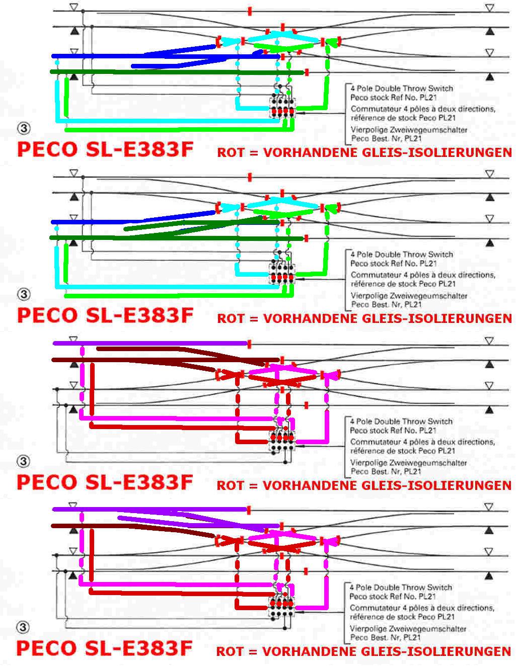

Moin Frank,
- Rot ( rot-braun ) sind Vorschläge ( weil eh gratis da )
- Gelb könnte man sich mal überlegen .
LG aus NL,
StaNi
?? wo Problem ??:
Schie...
Nachtrag: "Regler 4" 1x vor, 1x nach Hosenträger Einspeisen - Pardon !

vielleicht noch 1 ( optischer ) Denkanstoß ( Teillösung ) als Anhang.
Aber: Deine Anlage bitte Deiner Philosophie folgend aufbauen ( "Stellpult" ):
Du musst ihr ja betreiben und Spaß dran haben.
Gute Schaffung wünschend,
StaNi
