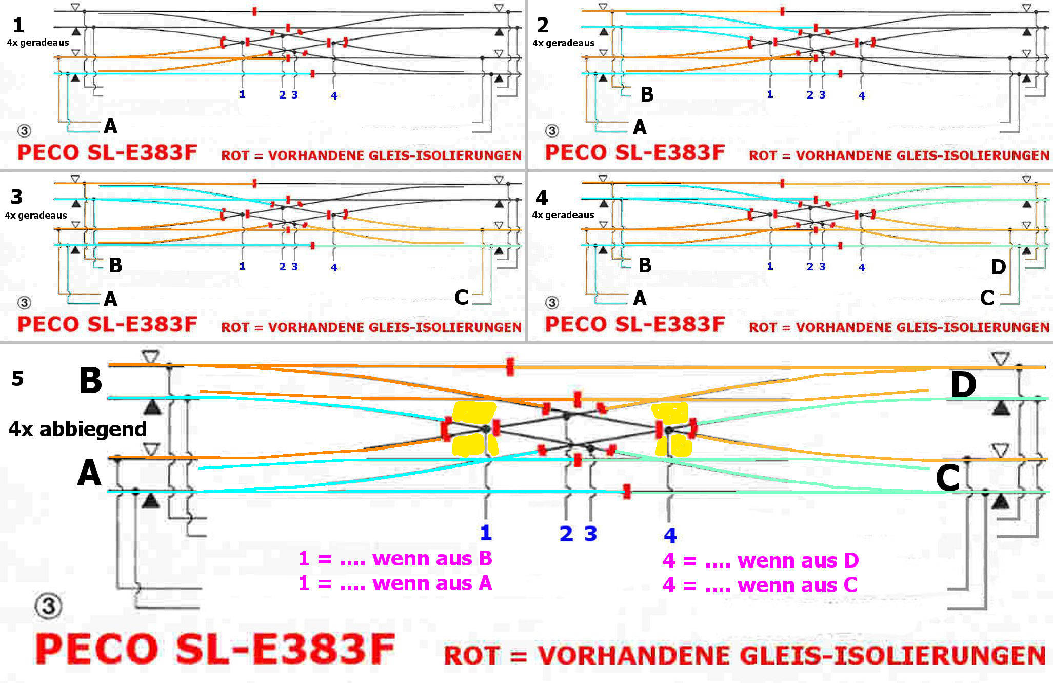

für die so interessierten:
- 4x mit Einspeisung "Bilder" 1, 2, 3, 4 ( A, B, C, D ).
- 1x sämtlich auf abbiegend "Bild" 5; Problemstellen sind die gelber "Inseln".
( Hoffe, ist jetzt nicht zu klein geraten ): http://666kb.com/i/d17u4f9w0t6ehfk0c.jpg .

man muß unterscheiden zwischen den Weichen (da muß man nicht unbedingt) und dem Hosenträger, der neben den Weichen auch noch eine Kreuzung hat. Und eben diese Kreuzung muß polarisiert werden.

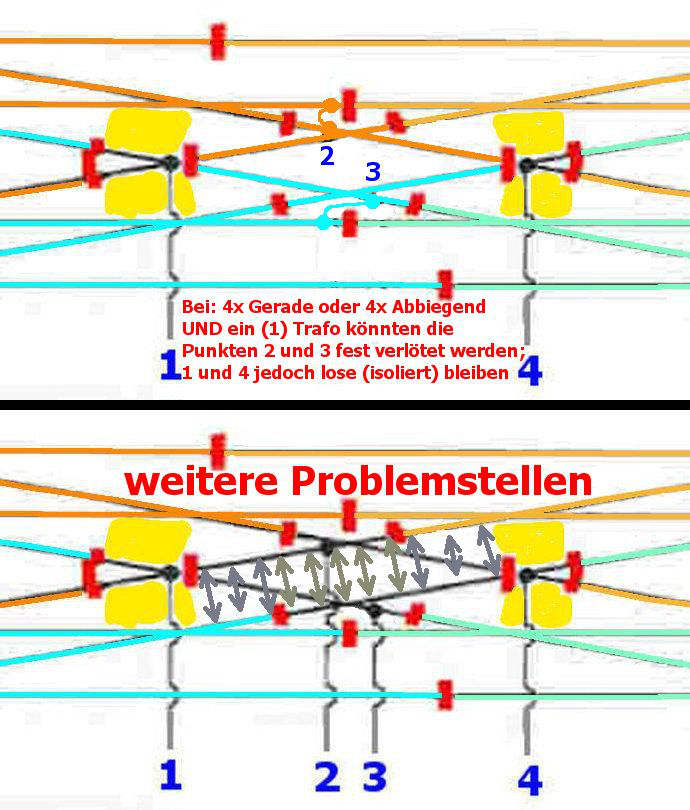

ähm, Kai, Jein : http://666kb.com/i/d19quum3rpxw8izgs.jpg .
Hm.
Eigentlich gibt es 2 Problemen zu Lösen:
1.)
Elektrisch muss "irgendwie" die gewählte Fahrstraße korrekt eingespeist werden können;
2.)
{ Theorie & mein Bauch sagt: nur gültig, wenn hier auch die neue PECO Stellschwellen Verwendung finden. Gemeint sind NICHT die alte, mir bekannte, steife Verbindungen der gestellte Schienensträngen _in_ die Stellschwelle, sondern die moderne Scharnier-ähnliche Lösung. }
Eine 1-Antrieb ließe sich realisieren mittels 2 ( ausreichend ) steife Stangen: 1x Nord & 1x Süd.
Die Stangen verbinden je 1 Weichen-paar deren Stellschwellen.
Zwischen ( in die Mitte )  der Stangen 1 Federstahldraht Kreis oder eine ( ausreichend steife ) Gummi-Dichtungsring.
Der Federkreis ( oder Ring ) wird zu eine Ellipse verformt.
Liegend ( West - Ost ) für sämtliche Weichen Geradeaus; stehende Ellipse ( Nord - West ) für sämtliche Weichen Abbiegend.

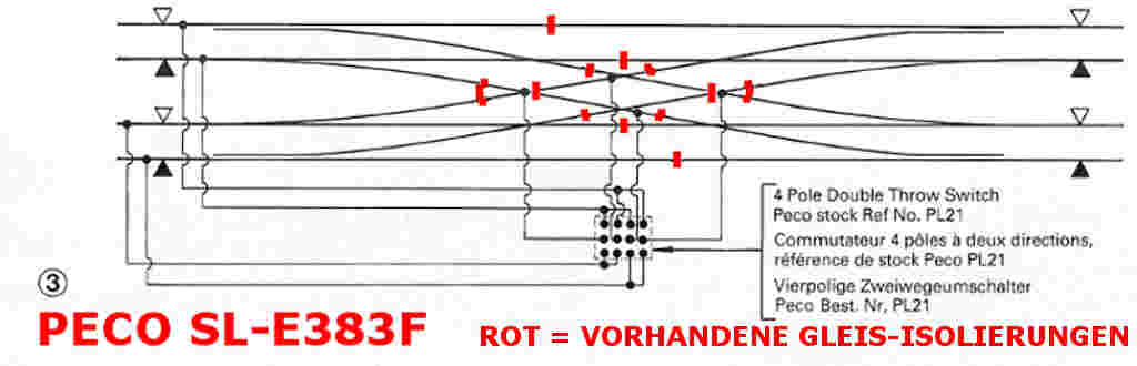

Hallo Uwe,
anscheinend ist dann gegenüber mein alter SL-E383F etwas geändert worden.
Bitte scanne doch vom »AMLEITUNG« das Bild (3), lade es hoch mittels http://666kb.com/ und stelle es hier ein. BITTE !
