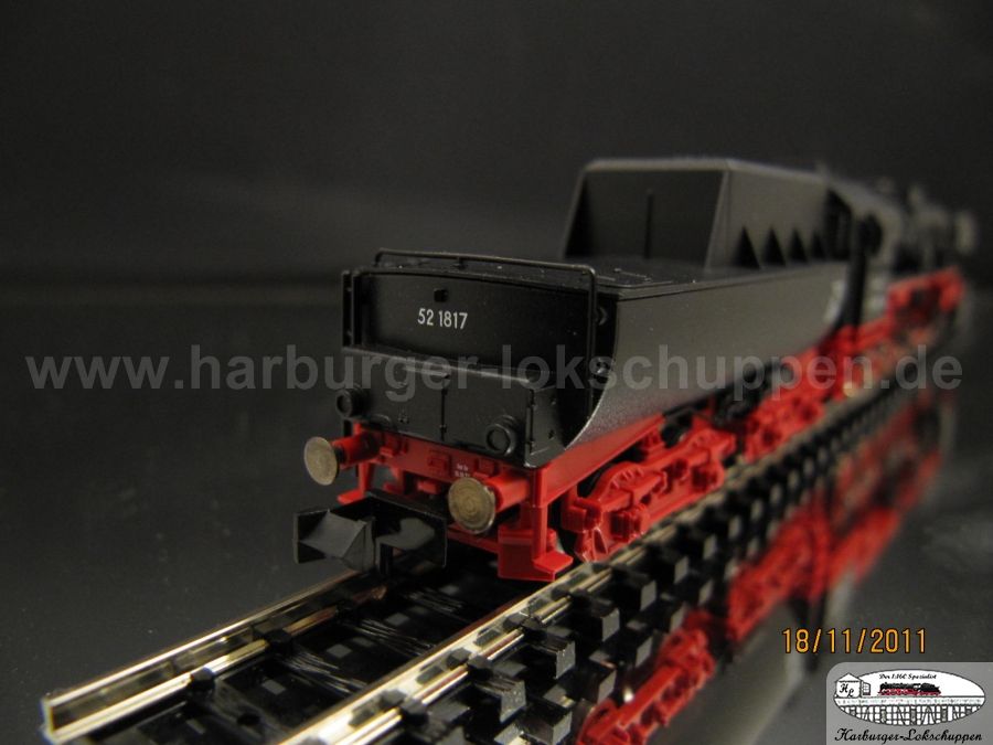

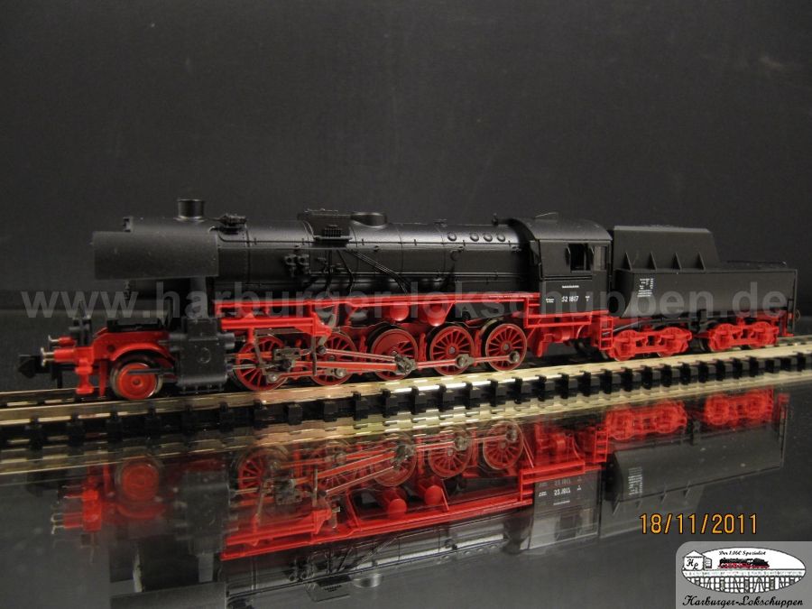

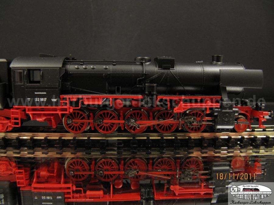

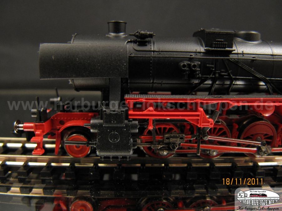

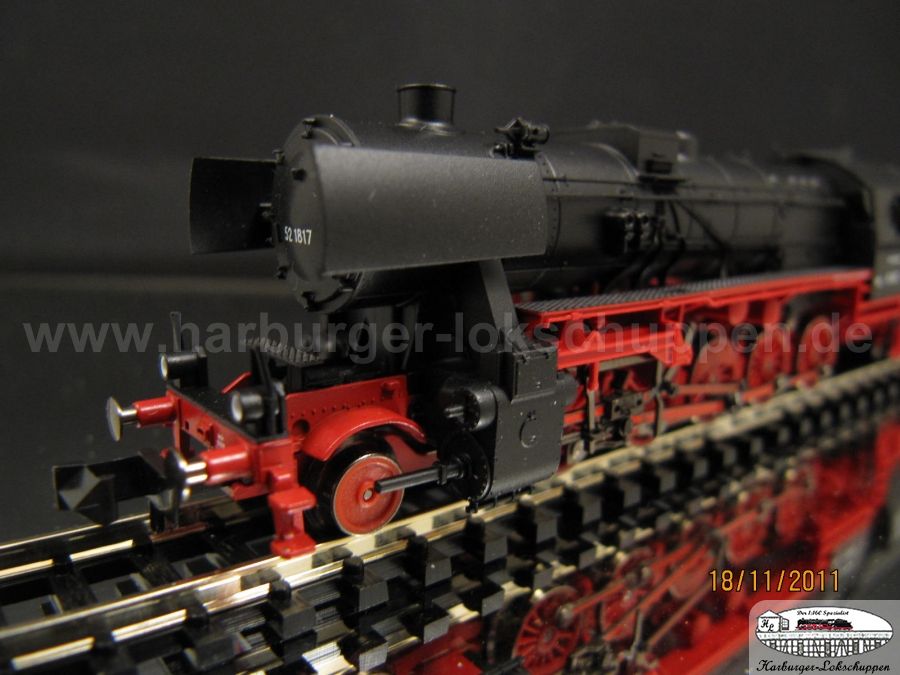

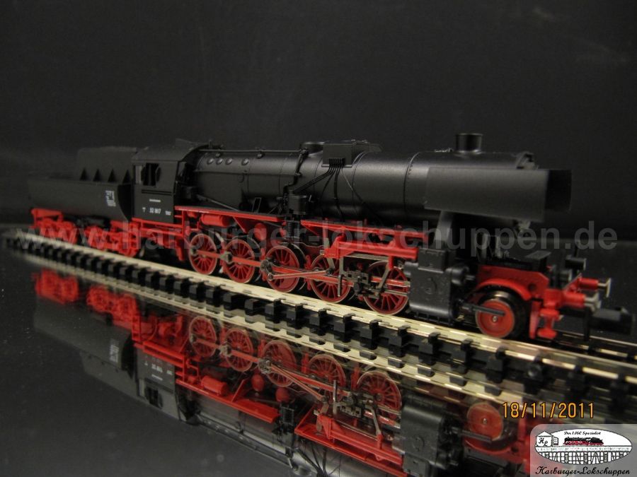

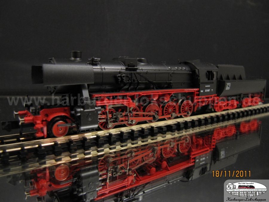

Hier also mein Eindruck von dem Modell:
Für mich ist das fast frühere gewohnte Fleischmann Qualität !
Eine sehr feine Lok geworden.
Habe die Lok auf das Gleis gestellt. Durch die eingebauten  LED leuchtet das Modell an den Spitzenlichtern schön hell. Auch ein ordentlicher Farbton wie auch bei der BR 70 bereits bekannt. Weder blau oder gelbstichiger Farbton. Das Modell setzt sich ruhig in Fahrt......aber...der erste für mich Kritikpunkt...Schleich / Kriechfahrt für mit dem Modell nicht möglich.
Ich habe bei uns auf dem Testgleis einen Analogen Titan Trafo mit Halbwellenanfahrt...keine Chance dort mich einer Zeitlupen Kriechfahrt los zu fahren.

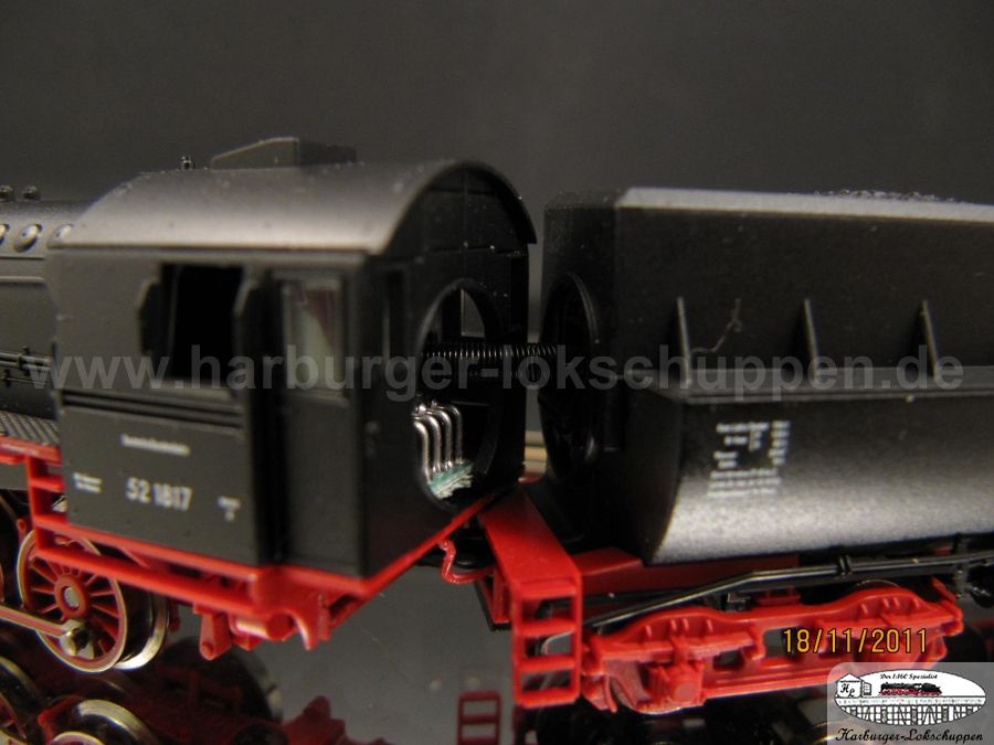

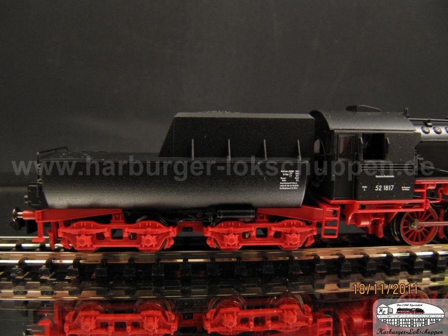

Schön zu beobachten ist die enge Lok - Tender Kupplung die durch eine Zugfeder beibehalten wird.
Die Digitale Schnittstelle befindet sich im Führerstand.
Der Motor ist Wartungsfrei mit einer Schwungmasse.
Bis auf die ruhigen Laufeigenschaften ist aber sonst wie längerer Auslauf nix  zu spüren, der ist gleich 0. Aber damit kann man leben!

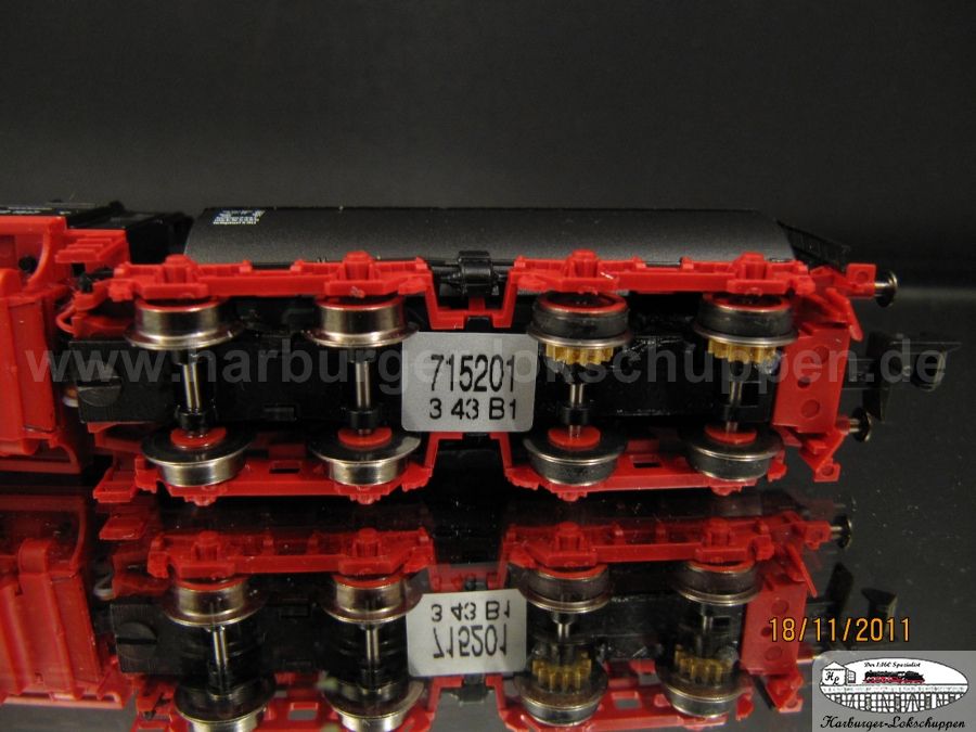

Der Antrieb ist im Tender  auf 2 Achsen die aber alle mit Haftreifen (4Stück) versehen sind.
Die Stromabnahme ist aber auf allen Achsen einschließlich alle Achsen der Lok.
Die Kolbenschutzrohre haben wir für die Fotos eingesteckt...liegen also als Zurüstteil dabei.
Wie auch die kleinen Bremsschläuche und Kupplungsimitation.
Mit eingesteckten Kolbenschutzrohren kann das Modell aber keine engen Radien fahren.
Das Rot an der Lok ist auch schönes dunkles Rot...kommt auf den Fotos immer etwas heller/knalliger rüber.
Mein Kurzfazit:
Eine wunderschöne Lok die mich bis auf die fehlende langsamfahr Eigenschaft und 0 Auslauf im Analogbetrieb (Digital noch nicht getestet) überzeugt.
Hier nun die Fotos:

Die Zahnräder auf den leider nur zwei angetriebenen Achsen sitzen nicht in der Mitte. Was ist da wohl für eine Geriebekonstruktion drin und warum konnte die nicht für nochmal zwei Achsen herhalten? Nö, zwei angetriebene Achsen ist für eine große Dampflok meiner Meinung nach nicht gut genug, auch vollkommene Gummibereifung bringts da nicht.
Sowohl das schlechte Schleichen als auch der mangelnde Auslauf trotz Schwungmasse lässt auf Hemmung im Getriebe schließen.

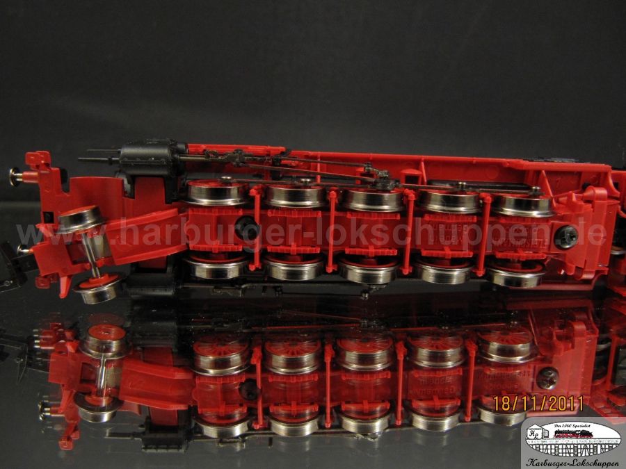

bin mal gespannt auf die Zugkraft der Lok. Die beiden Achsen des letzten Drehgestells.. Ob das ausreicht?
Hoffentlich hat sich Flm eine andere Lösung der Lagerung der 5 Treibräder bei der Lok ausgedacht, sonst haben wir den bekannten "Salat" von der BR 50 mit blockierenden Treibrädern...

Mit den Treibrädern kommt bei meinen 50er auf dem R1-Testgleis vor, liegt aber auch an den bekannten GFN Fett/Öl Problem. Die ist als E Kuppler halt nur bedingt R1 tauglich. Ob ein andere Lagerung da was bringt kann ich mir nicht vorstellen. Ab R2 blockiert da nix.

Etwas schockiert bin ich vom Tender-Antrieb mit nur den beiden hinteren Achsen. Ich kann mir nicht vorstellen, dass das Modell eine für mich ausreichende Zugkraft entwickelt. Eventuell klappt das ja noch bei Vorwärtsfahrt, aber bei Rückwärtsfahrt würde ich großes Schleudern erwarten.
Ich würde mich freuen, wenn einer (oder mehrere) Besitzer des Modells über entsprechende Erfahrungen berichten, am liebsten im Vergleich zur Zugkraft eines anderen Modells (z.B. Fleischmann 50 mit Kastentender/Wannentender oder P8 mit Wannentender).
A propos Rückwärtsfahrt: Hat die Lok-Tender-Kupplung nur die Zugfeder zur Abstandsverkürzung oder gibt's dazu auch eine Kulissenführung?

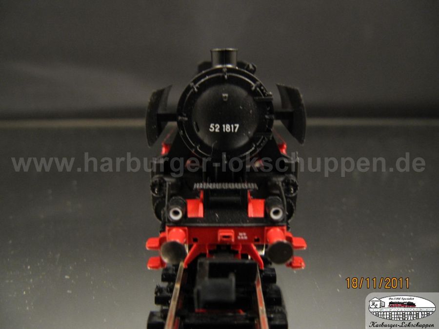

Insgesamt ein ordentliches Modell, wenn auch die Frontlampen eigentlich  sehr flach und nicht so lang , wie bei "normalen" Lampen.
Die Steuerung ist aber komplett, wie es auf dem Foto aussieht.

nochmal zum Tenderantrieb:
Zitat - Antwort-Nr.: 30 | Name: Werner
Es mag möglicherweise ein anderer Motor drinne stecken, denn im Katalog werden auch noch Schleifkohlen 6518 als Ersatzteile genannt. Aber der ganze Rest vom Antrieb wird imho identisch sein.
Nein, das Tenderfahrwerk scheint neu konstruiert: Beim alten Wannentender waren die 2. und 4. (oder1. und 3.?) Achse angetrieben, beim neuen sind's nun die 3. und 4..
Nach meinem Dafürhalten dürfte es der neuen Konstruktion schwerer fallen, dass Tendergewicht zum Antrieb auszunutzen als der alten Konstruktion, insbesondere bei Rückwärtsfahrt. Aber ich lasse mich gerne eines besseren belehren und warte dementsprechend auf Erfahrungsberichte.

So jetzt Berichte ich euch weiter.
Das Lokgehäuse wird nur mit einer Schraube gesichert, man kann es vorn leicht anheben, wie schon geschrieben geht das Führerhaus nicht so leicht los. Habe vorsichtig die Spitze eines Cutter Messers eingeschoben, und schon konnte ich die Verbindung leicht lösen. Den Analogstecker raus, die Pins des Decoders etwas gekürzt, passt.
Hatte vorher die Lok noch Analog getestet, kein langsames Anfahren mit meinen Trafo ( GFN MFS Trafo ) möglich, aber der haut auch gleich, gemessen, 2,5 Volt raus, liegt also Trafo.
Digital einfach Super Laufeigenschaft in jeder Geschwindigkeit.
Hatte nur die Vmax runter geregelt und das Licht etwas gedämpft.
Zugkraft, nach dem ich die Haftreifen gereinigt habe, 25 Wagen mit 52 Achsen bei 2% Steigung kein Problem, kommt auch darauf an wie leicht die Wagen Rollen. Rückwärts Schaft sie es nur bis die Steigung leicht in die Kurve geht, dann ist schluß, das sollte aber mit den von ihr auch im Einsatz mal gezogenen Personen Wagen 5 - 6 Stück auch gehen. Einen Vergleich zum alten GFN Wannentender kann ich nicht bieten, da alle die ich habe auf GL Schnecke und Decoder umgebaut sind, er scheint mir aber nicht weniger zu ziehen wie die alten Wannentender.

heute habe ich festgestellt, dass sich meine 52 mit Tender voraus und etwas Last am Haken, etwas schräg ins Gleis stellt. Wenn sie allein in diese Richtung fährt, ist alles normal.
Nach meinen Beobachtungen könnte das an der Kulissenführung zwischen Tender und Lok liegen.
Hat jemand von Euch das auch schon mal festgestellt?
Was könnte man da machen?
Vielleicht die Federspannung der Feder zwischen Lok und Tender etwas erhöhen?

Hallo Thomas
So aus dem Bauch heraus ... hab ja keine
Als erstes würde ich die andere Seite der Kulissenführung spitzer machen wenn das möglich.
So das der Führungsstift bei Rückwärtsfahrt in die Spitze gedrückt wird.
Siehe NEM Norm  352 Abb2.
( http://www.miba.de/morop/nem352-d.pdf  )
Die Feder würde ich als zweites machen... nicht das die dann zu straf ist und es so bei Kurvenfahrt zu Entgleisungen kommt, gerade bei Weichen....
Ansonsten müßte man mal detaillierte Bilder des innen "Lebens" sehen, um noch mehr Ideen heraus zu finden.... oder Ihr sagt dem Weihnachtsmann , Christkind Bescheid das der .... naja Ihr wisst schon....

Hallo Thomas
Habe noch etwas "Gegrübelt" ...
Im Fred ( http://www.1zu160.net/scripte/forum/forum_show.php?id=591949&start=8  ) wo auf das Öffnen Hingewiesen wurde, sieht man das die Kulisse für die Tender-Kurzkupplung in Führerhaus sein muss( Bild 2 ), bei meiner ersten Idee ging ich davon aus das diese im Tender sitzt.
Von daher wird es wohl so sein, das bei "Vorwärts fahrt" der Kulissenstift immer sich in die Kulissenführungs "Spitze" rein drückt und das dadurch die Lok gerade kommt... bei Rückwärts fahrt hingen drückt der Kulissenstift auf die Kulissenführungsspitze und dürfte sich in Deinem Fall bereits in die Führung nach rechts oder links "an gelenkt" haben, so das die Lok dann "schräg" im Gleis steht.
Eine Möglichkeit wäre die von Dir angesprochene Feder "straffer" zu machen ... oder mal das Radsatzinnenmaß der Kuppelräder nach zu messen und gegeben falls auf "Größtmaß"  7.6mm zu korrigieren... jedoch bin ich mir dabei nicht ganz sicher, weil ich nicht weiß wie groß die Seitenverschiebbarkeit der Kuppelräder ist ... durch vergrößern des Radsatzinnenmaßes wird ja die Seitenverschiebbarkeit ja noch größer ... von daher würde ich für eine straffere Feder plädieren... nur auch hier besteht die Gefahr, das wenn diese zu straff ist die Lok oder der Tender aus den Gleis bei Bogenfahrt  gedrückt wird... bei Weichenkombinationen mit Wechselbögen befürchte ich das ganz sehr.
Da ich die Lok selbst nicht habe mußt Du nun einiges probieren... hoffe Dir ein paar Anregungen gegeben zu haben.
Hallo Jens,
danke, dass Du mit "grübelst". Genau das war auch meine Beobachtung.
Das Radinnenmaß der Kuppelachsen werde ich aber nicht antasten. Wenn dann der Versatz nicht mehr exakt stimmt, fängt sie an zu hinken.
Habe heute Nachmittag lange gefahren und beobachtet. Es fehlt nur ein ganz winziger "Ruck".
Wenn ich nach der Bogenfahrt kurz abbremse, fährt sie wieder gerade.
Vielleicht hilft auch ein winziger Tropfen Öl in der Kullisse. Muss ich mal testen.
Außerdem hab ich mal aus dem Getriebe etwas von dem vielen Fett entfernt und den Rest leicht "verdünnt". Jetzt hat die Lok sogar einen kurzen Auslauf, auch ohne Schwungmasse.
Danke und herzliche Grüße

Hallo Thomas
Da würde ich das Trockschmiermitel verwenden, da dieses nicht verharzt.
( http://www.z-hightech.de/?a=5980&wg=4&sprache=deutsch  )

Hallo Dirk
Zitat - Antwort-Nr.: 87 | Name: N-Dirk
Die Kuppelachsen sind doch seitenverschiebbar !!
Dann stellt sich die Lok auf diesem Wege schräg.
Der Rahmen wird sich bei einer neuen Lok nicht schräg zu den Achsen auf dem er aufliegt stellen können, sondern sich eher nach rechts oder links hin bewegen.
So wie auf dem Bild von Thomas in 68 gezeigt ergibt sich für mich, das die Lok "komplett" schräg im Gleis steht. Die Radsätze müßen da mit schräg im Gleis stehen, von daher würde ich das Radsatzinnenmaß auf das Größtmaß korrigieren., vorzugsweise 1. und 5. Kuppelradsatz.
Welche Ursache siehst Du, oder andere User, für die Schrägstellung von Thomas 52er ?
Siehe Hierzu sein Bild in 68.
Und was kann man dagegen machen ?
