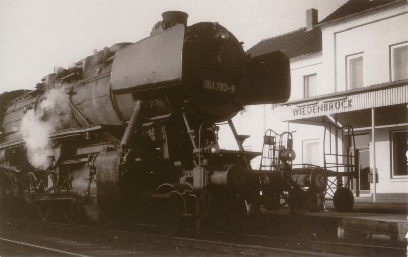

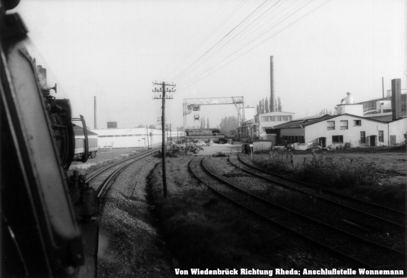

auch in diesem Zusammenhang gibt es wohl nichts, was es nicht gab. Auf den hessischen und thüringischen Strecken der Rhön (allesamt Nebenbahnen), besonders auf dem Abschnitt Vacha - Geisa - Tann - Wüstensachsen waren bereits in der Zwischenkriegszeit pr. G12 (BR58) unterwegs, sogar der gelegentliche Einsatz von Jumbos der Baureihen BR43 / 44 ist fotografisch belegt. Nach Aussage eines alten, inzwischen verstorbenen Eisenbahners "veirrten" sich diese Maschinen auch bisweilen auf den Ast Hilders - Fulda. Dieser war steigungsreich und zeichnete sich erschwerend durch enge Gleisradien aus. Wie lange diese Einsätze in der Nachkriegszeit des 2. Weltkrieges dauerten, konnte er mir nicht sicher sagen.
Dem Oberbau förderlich waren diese Einsätze sicherlich nicht, zumal - bedingt durch die in dieser Gegend ansässige Kali- und Schotter- und Zementindustrie oft schwere Züge unterwegs waren.
Im Einsatz mit Güter- und Personenzügen waren regelmäßig Schlepptenderloks der  Baureihen 50, 52, 55(pr. G8.1), 56.2-8 (pr. G8.1 mit Laufachse) und 57 (pr. G10).
@16: Die 52 waren insofern "minderwertiger", als daß sie durch Ersatz von Buntmetallen durch alternative Werkstoffe (z.B. Stahl) für eine kürzere und vorübergehende Ensatzzeit im Hinblick auf den Kriegseinsatz konzipiert waren. Die gebaute Stückzahl war dafür umso höher, die 52 ist meines Wissens die am meisten gebaute deutsche Lokomotive überhaupt.

hier ein Paar Beweisfotos für die Güterzug-Schlepptenderlok aus meiner Heimat Rheda-Wiedenbrück. Anfang der 1970er Jahre führte von Rhedaer Bahnhof aus eine Nebenstrecke Richtung Lippstadt. In Wiedenbrück zweigte es dann nochmal ab Richtung Paderborn.
http://www.bahnbilder.de/bilder/ex-kbs-222c-64649.jpg
http://www.bahnbilder.de/bilder/ex-kbs-222c-64679.jpg
Aus eigener Erinnerung kann ich das allerdings nicht bestätigen. Das liegt aber daran, dass ich als 5-7 jähriger Bengel seinerzeit soviel Flausen im Kopp hatte, dass die sicherlich beobachteten Loks irgendwie untergingen
