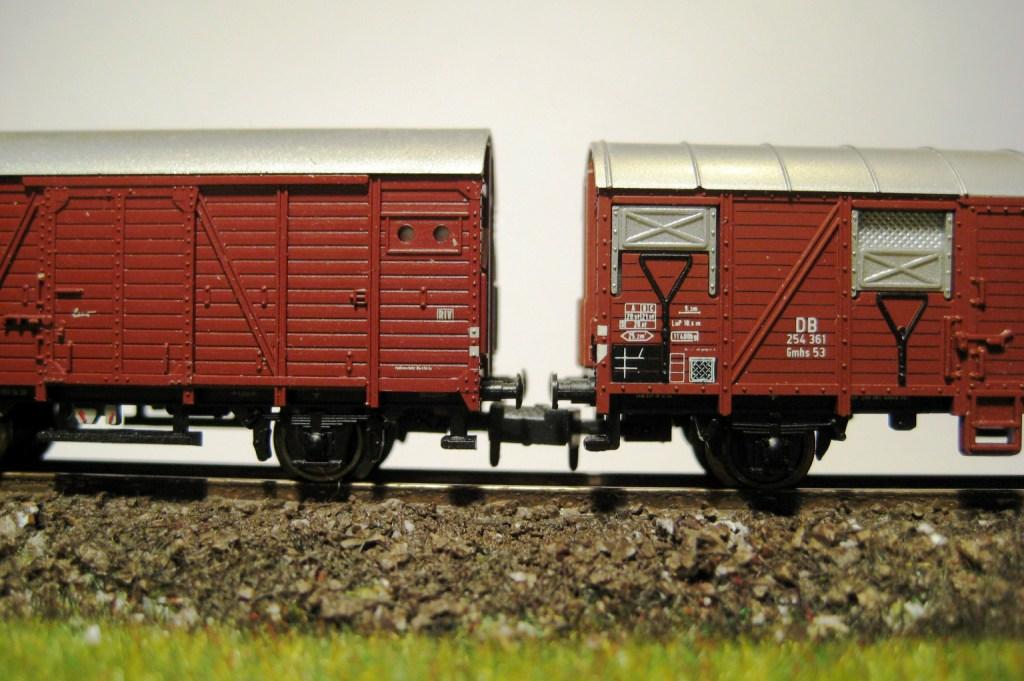

http://666kb.com/i/az6v9pareea1rq1hl.jpg
zeigt ein Bild mit dem MTX Gr20 und dem "bedruckten Gmhs53" (13900 )
Gruß: Werner S.
