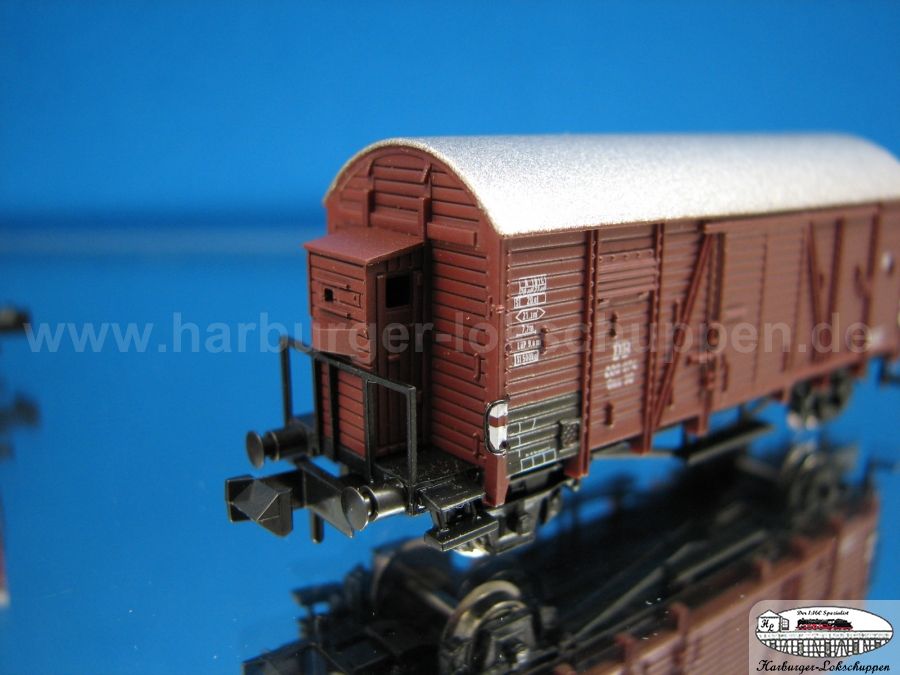

Eines vorweg, die Wagen haben wie schon bekannt (vielleicht nicht für alle, wir haben ja viele nur Mitleser die nur ab und zu rein schauen) Federpuffer,angesetzte Griffstangen aus Metall,und Sie haben alle Kurzkupplungskulisse mit NEM Schacht. 1 Wagen ist mit Bremserhaus.

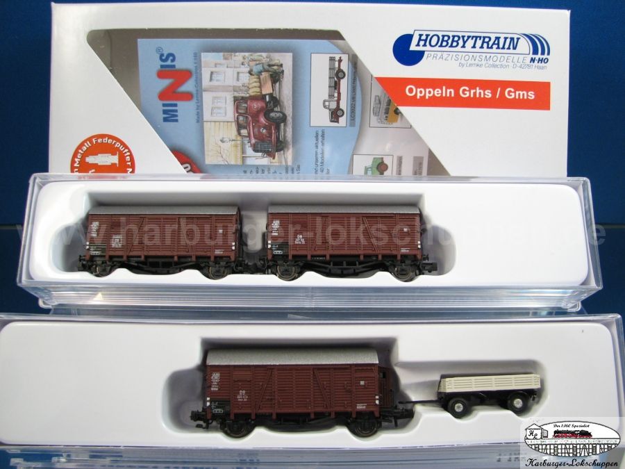

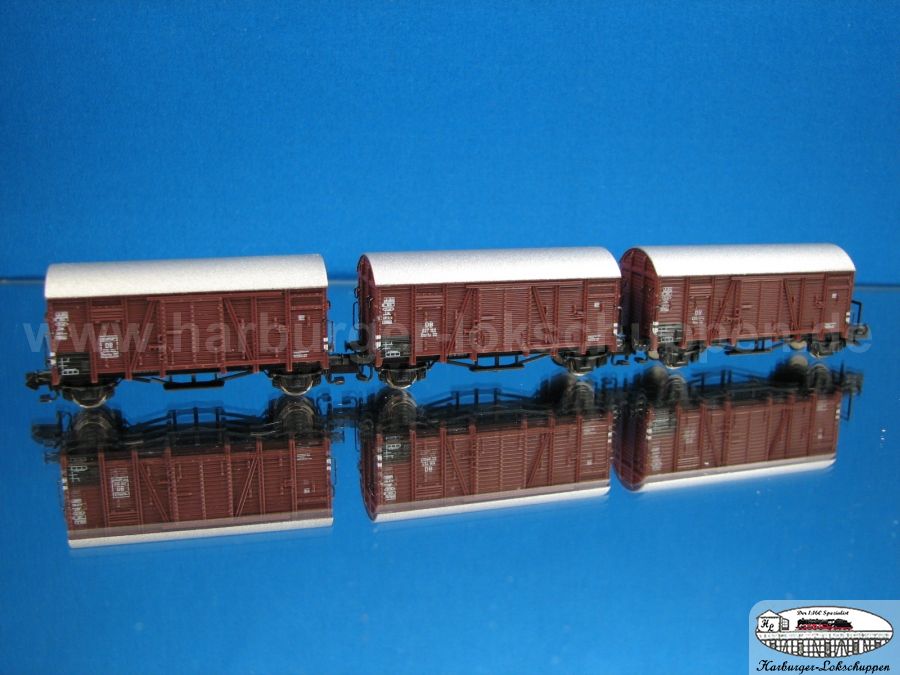

Das Set ist wie bekannt 3 teilig und als kleines Zusatzgeschenk einen Anhänger für die Ausschmückung.
So wird es ausgeliefert:
Das Set zusammengestellt:

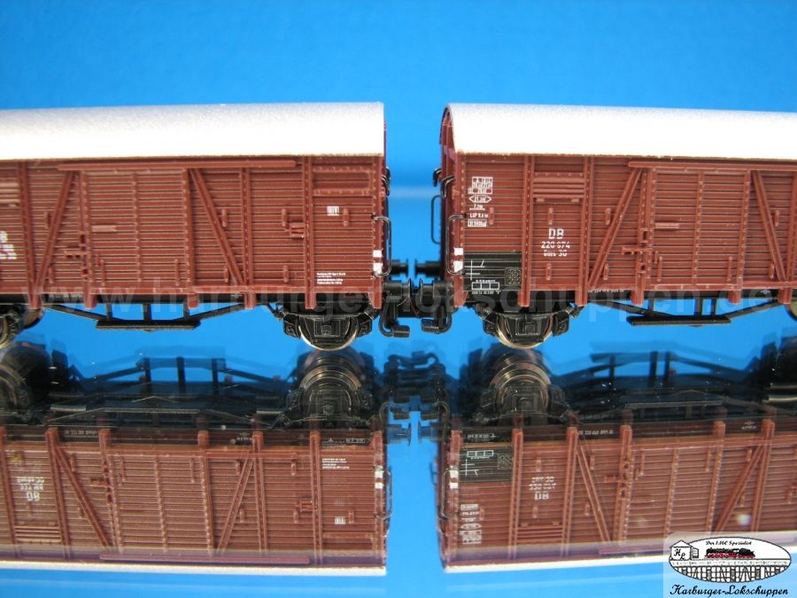

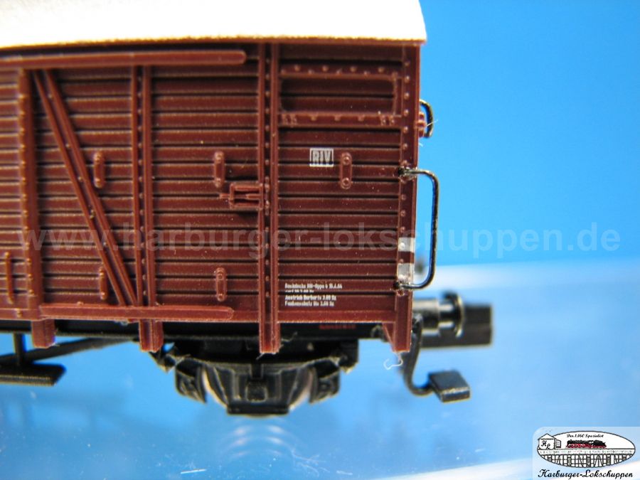

Detailfotos:
Foto der KKK

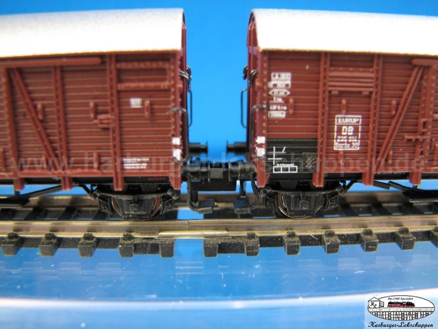

Der Kupplungsabstand in Bild:

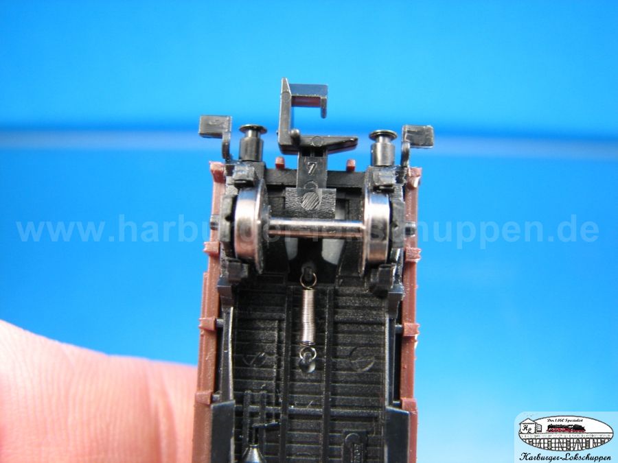

Und nun der wichtige Test, ist es möglich in den NEM Schacht die Fleischmann Kurzkupplungskopf zu stecken und auch Fahrbetrieb zu machen?
Hier nun das Foto des Kupplungsabstand. Fast ganz zusammen. Briefmarke passt noch dazwischen.
Und dann der Härtetest:
Fleischmann Radius 1 aufgebaut und Waggon mit Lok fahren lassen........und ich kann euch sagen, dank der Federpuffer ist dieser Betrieb 100% möglich.

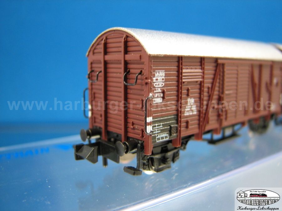

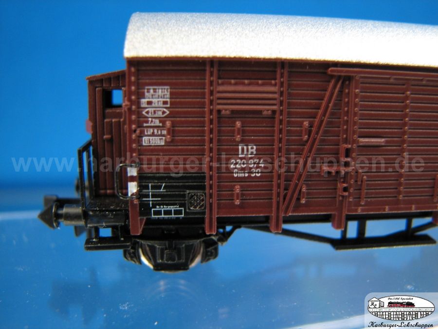

Die PufferHÜLSEN sehen auf Bild 7 in den Proportionen extrem mißraten aus ! http://www.1zu160.net/images/harburger-lokschuppen/105-Bild2398_L.jpg
Ich kenne beim Vorbild keinen einzigen Puffer wo die Hülse fast den gleichen Durchmesser wie der Pufferteller hat.

Die Kritik mit den nicht ganz passenden Pufferdimensionen von Alfred ist wohl richtig - bin mal gespannt, wie stark das in Natura auffällt bzw. sichtbar ist - die großen Fotos werden das wohl überbetonen. Wie auch immer - damit kann ich leben

wer grosse Radien fährt kann die Federpuffer ja gegen massstäbliche starre Puffer tauschen.
Ich finde es jedenfalls toll dass sich einmal ein Hersteller in Grossserie an die Federpuffer heran gewagt hat und damit etwas vorlegt - vielleicht kann es ja ein anderer Hersteller toppen
@gaga:
Hallo? Dieser Puffer hat vielleicht einen Durchmesser von vielleicht 2 Milimeter. Es braucht noch ein wenig Materialstärke, damit der Hülsenpuffer nicht gleich abknickt. Sorry, die Kritik wäre bei H0 berechtigt, aber nicht in N.
Solltest Du wider Erwarten in der Metallbranche tätig sein und Dich mit solchen dünnen Materialstärken auskennen, so verzeihe meinen Kommentar. Aber von meiner Einschätzung sind das schon grenzlastige Dimensionen, die Lemke hier umgesetzt hat, vor allem wenn sie funktionstüchtig sind.
Firefox
Hallo Firefox ,
... du bist mit deiner Meinung entschuldigt - du kennst Dich in N offensichtlich nicht so gut aus wie ich ...
Denn ich kenne bereits seit vielen Jahren Federpuffer in N ! als einzelne Bauteile (Zubehör , ich glaube imotec und DRG-modell Berlin haben beide *zierliche* Federpuffer im Sortiment.)
Aber schau bitte alle Bilder *genau* an - dann fallen vielleicht auch die verbogenen ? Auftritte auf - die mit Sicherheit bei Puffer-an-Puffer-Fahrten im Innenbogen verhakeln würden weil sie schon jertzt über den Pufferteller hinausragen ...

ich vermute die Auftritte verbiegen sich beim Ausformen. Mit einer Pinzette lassen sich die richten. Allerdings sind verbogene Rangierertritte durchaus vorbildgerecht, denn die sind in 1:1 auch immer ziemlich verbogen soferne sie nicht grade mal eben neu drangeschweißt wurden...
danke, gaga, dass Du die Puffer bereits erwähnt und die (für mich vollkommen unverständlichen) Prügel bezogen hast (besser Du als ich ).
Meine Meinung ist: Durch die Federpuffer sind die Wagen sicher nicht billiger geworden, und wenn die nun auch noch so aussehen, wie sie aussehen (d.h. in meinen Augen in starken optischem Kontrast zu den anderen feinen angesetzten Teilen stehen), frage ich mich, ob es nicht vielleicht besser gewesen wäre, das Geld für die Federpuffer-Konstruktion in die Kulissen-Konstruktion zu stecken, damit die Federpuffer unnötig gewesen wären (und vielleicht auch das hohe Wagengewicht, was für den Betriebsbahner, der gemischte Güterzüge fährt, nicht unbedingt unproblematisch ist). Ich werde die Puffer auf jeden Fall austauschen. Mal sehen, wann meine Wagen hier eintrudeln und wo ich Puffer her bekomme.

danke für die tollen Bilder. Die Detailfotos lassen mich vermuten, daß das Bremserhaus abnehmbar ist. Liege ich damit richtig? Dann könnte der Epoche III-Fahrer daraus die auch nicht uninteressante Variante mit Bremserbühne erhalten, sofern die dahinterliegende Wagenstirnwand profiliert ist.
Eine Frage bzw. Bitte um Erleuchtung habe ich noch an die Vorbildexperten. In Ingos 4. Bild zeigen die senkrechten Stirnwandprofile über dem Bremserhaus Aussparungen (s. Detailausschnitt in http://www.qpic.ws/images/p3788639.jpg ). Wozu waren diese in 1:1 gedacht? Die sind mir vorher nie aufgefallen.
Ja, die Pufferhülsen sind dick.
Aber ja, ich werde mir trotzdem einen Satz "Oppeln" gönnen.
Und nochmal ja, es gibt wundervolle, maßstäblich Federpufer von Imotec (23 - 0100), allerdings kostet da ein Paar 9,30 Euro, für drei Wagen sind das dann - nur für die Puffer - 55,80 Euro plus Versand. Man kann alles haben, nur muss man es dann auch bezahlen.

@Karl #14: Ich glaube nicht, dass ich die Puffer durch Federpuffer ersetze, sondern durch starre.
@Carsten #13: Hier mal ein Bild des Vorbilds:
http://de.wikipedia.org/wiki/Bild:Güterwag..._Hafenbahn_e.V.).jpg
Da gibt es diese Vertiefungen nicht. Zudem ist bei dem Vorbild das Bremserhaus höher. Ich hoffe mal, dass es verschieden hohe Bremserhäuser gab.

Habe mir Ingo`s Fotos noch einmal grünlich angesehen. 2 sehr lobenswerte Details sind mir noch aufgefallen:
-Der Oppeln mit Handbremse hat richtig ein anderes Fahrgestell mit abweichender Anordnung der Achsen (deutlich zu sehen: Am Nicht-Handbremsende größerer Überstand des Wagenkastens).
-Bremsecken wirklich "um die Ecke" aufgedruckt
@17 Udo:
Die Bremserhäuschen sind korrekt nachgebildet. Ich habe gerade mit Fotos und Zeichnungen im "Carstens" verglichen. Stimmt mit den Modellen genau überein (Oberkante Bremserhaus = Unterkante Dach).
Zugegeben, die dicken Pufferhülsen waren auch bei mir das Erste, was mir beim betrachten der Fotos ins Auge gestochen ist. Auf den Fotos von Carsten sieht das aber nicht sooo schlimm aus.
Insgesamt sehen die Wagen wirklich Klasse aus, eine echte Bereicherung, finde ich.

Ich frage mich nur, wenn die Wagen KurzKupplungsKinematik haben, wozu braucht man überhaupt gefederte Puffer?
Norman.
Hallo Norman,
und damit ist auch Alfred's anfrage an mich beantwortet.
Die Oppeln sind recht kurzgekuppelt. Wenn Du jetzt (was viele Fahren) den Fleischmann  Kurzkupplungskopf einstecken würdest und die Wagen hätten keine Federpuffer, wäre der Betrieb in Radius 1 vielleicht auch 2 nicht möglich. Die würden sich verharken.
Daher ist es schon gut durchdacht.

zu http://www.1zu160.net/images/harburger-lokschuppen/98-Bild2378_L.jpg
... das Sprengwerk des linken Wagens sieht wie durchgebrochen aus ?
zu http://www.1zu160.net/images/harburger-lokschuppen/99-Bild2382_L.jpg
... die klobigen Puffer neigen leicht aufwärts, der obere Auftritt neigt leicht abwärts, der untere wirkt zu klobig und zu hoch !
Die Bretterfugen sind reichlich überdimensioniert.
Interessant wäre ein Vergleich mit dem Bremen oder Dresden
zu http://www.1zu160.net/images/harburger-lokschuppen/100-Bild2381_L.jpg
... hier wirkt der obere Auftritt nicht nur nach vorne abfallend sondern auch seitlich schräg nach unten abfallend. Hat er einen Knacks ?
zu http://www.1zu160.net/images/harburger-lokschuppen/101-Bild2384_L.jpg
... die Bretterfugen sind viel zu groß im Vergleich zum Brett (Ingo : das liegt nicht an Deiner Kamera)
zu http://www.1zu160.net/images/harburger-lokschuppen/102-Bild2388_L.jpg
... Puffer wie gehabt: zu klobig , Stirnwand-Bretterfugen viel zu Groß im Verhältnis zur Brettbreite
Interessant wäre ein Puffer an Puffer-Vergleich mit dem Bremen oder Dresden
zu http://www.1zu160.net/images/harburger-lokschuppen/103-Bild2392_L.jpg
... die erste Frage ist beantwortet : der rechte Wagen (bzw. sein Sprengwerk) ist kaputt
