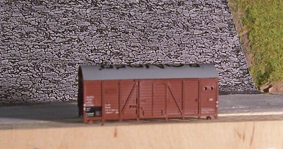

hier der  Arnold Wagenkasten auf dem Piko Fahrgestell.
Am Wagenkasten habe ich die Knotenbleche entfernt, die KUSWA-Bühne fehlt noch:
http://img63.imageshack.us/img63/2023/oppelnsb15am.jpg
Die bühnenseitige Front mit den asymetrischen Verstrebungen:
http://img90.imageshack.us/img90/9921/oppelnsb23ec.jpg
Die andere Seite mit den symetrischen Streben:
http://img385.imageshack.us/img385/732/oppelnsb34yt.jpg
Und hier fertig mit Neumann Puffern (nicht ganz korrekte UIC-Type),  Rangiertritten und Aufstieg an den Türen aus KH-Riffelblechen und 0,3mm Draht, GFN Achsen, Kuswa-Bühne und Sprengwerk aus einer Polistyrolplatte:
http://img90.imageshack.us/img90/7207/oppelnfertig5fs.jpg
Der 2. Oppeln (ohne Bühne aber mit Rangiergriffen und Schlußscheibenhaltern) basierend auf dem KUSWA-Fahrwerk mit verländertem Achsstand:
http://img120.imageshack.us/img120/86/schlussscheibe2kl1hy.jpg
http://img120.imageshack.us/img120/6708/oppelnob4tc.jpg

ich habe gerade nochmal nachgesehen, den Oppeln gab es in zwei Ausführungen. Die Bauart 1934 ist mit Bremserbühne, Bremserhaus  und 7 Meter Achstand. Diese Wagen wurden ab 1936 dann ohne Bremserhaus gebaut. Das Sprengwerk unterm Wagenkasten war in der Mitte abgeflacht. LüP 10800, Schiebetür 2,0m breit.
Ab Baujahr 1937 hatten die Oppeln dann keine Bremserbühne mehr und einen Achstand von 6,00 Meter. Das Sprengwerk unterm Wagenkasten lief spitz in der Mitte zusammen. (wie KUSWA-Zurüstsatz).LüP 9100, Schiebetür 1,55 m breit.
Es gab auch Abweichungen bei den Blattfedern, welche aber in N kaum auffallen dürften.
Wer Zeichnungen der Wagen haben möchte, kann sich bei mir melden.

Hallo Lars,
bei den von Dir in #10 abgebildeten Wagen handel es sich um umgebaute Oppeln der Baujahre ab 1937 (schmale Schiebetür, 6,00m Achsstand).
Hallo Lars,
ich stimme meinem Namensvetter zu. Es scheint sich um umgebaute oder modifizierte "Oppeln" zu handeln. Wenn zu Zeichnungen auftreiben kannst, will ich sie gerne vergleichen.
@ rollo
Du erlaubst, dass ich ergänze:
die langen Oppeln wurden später Ghs 31, die kurzen Ghs 30.

@Lavamat
Meine Quelle ist das Güterwagen-Archiv 1 vom Verlag transpress, Verfasser sind Behrends, Hensel und Wiedau, erscheinen ist es 1989.
Dort steht zum kurzen Oppeln: "Der ab 1937 gebaute Ghs-Wagen...... Die Wagen besaßen keine Handbremse. Sie waren..."
Laut diesem Buch hatten die Wagen bei der DB die Bezeichnung Ghs 31 und bei der DR 07. Die gleichen Bezeichnungen wurden auch für den langen Oppeln verwendet.
Im übrigen hatten damals nicht alle gedeckten Güterwagen Bremserhäuser und Bremserbühnen, die ab 1930 beschafften Glt Dresden, die Gmhs Bremen, Glr Dresden besaßen keine Bühnen und Bremserhäuser.
Hast Du ein Bild eines Oppeln mit 6 - m - Achstsand und Bremserbühne?
Bei den Bildern der umgbauten dänischen Oppeln sind nachträglich Bühnen angebracht worden, diese liegen aber über den Puffern. Diese Bauart war damals aber in Deutschland nicht üblich. Also müssten die Oppeln dann einen veränderten Achsstand haben, bzw muss auf einer Seite der Rahmen länger sein.
Mit freundlichen Grüßen

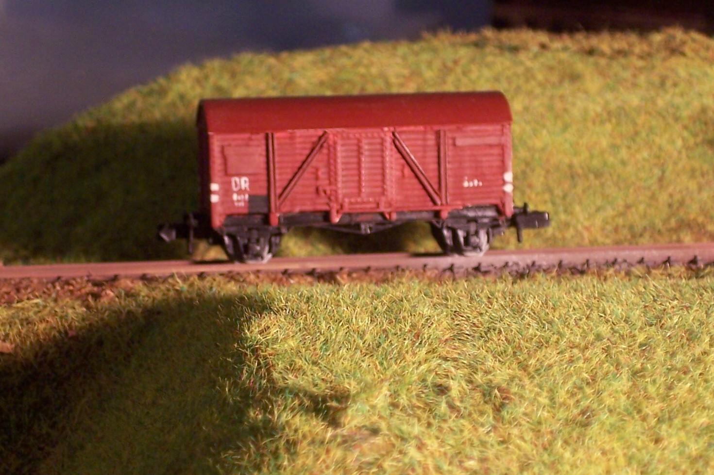

Hier mal ein Bild von meiner ersten "Schöpfung", ist etwa 20 Jahre alt und demnach was ich heute weiß, kein Oppeln,  sonder der Ms 06.
http://666kb.com/i/af8hmze659w454ls3.jpg
Entstanden ist er auch einem Piko-G-Wagen und einem Fahrgestell der O-Wagen der Stein KG Leipzig.
Ahhh, ein Ms06.
Schade, dass der Piko-Wagen eine derart entstellte Tür hat (etwas zu schmal und rund 1,3mm zu niedrig und irgenwie "aufgeständert" auf den unteren Laufrollen).
Wie hast du damals die Kastenstreben gemacht?
Da suche ich immernoch einen vernünftigen Weg.
Lavamat
Lavamat,
heute mit den zur Verfügung stehenden Material würde ich den Wagen vollständig selbst herstellen (werde ich wohl auch).
Die Kastenstraben habe ich mit einem dicken Laubsägeblatt hergestellt, in dem ich vorsichtig die Stirnseite einer 1 mm dicken Polysterolplatte eingesägt habe, danach diesen Streifen von der Platte abgetrennt habe und dann noch auf einem Stück Schleifpapier dünn geschliffen.
Es gibt aber jetzt Ms-U-Profile 1 mm x 0,5 mm. Da kann man sich diese Prozedur sparen.

Hier das Bild, ich hoffe dass es erkennbar ist (klappt nicht immer bei meinem kostenlosen Anbieter)
http://666kb.com/i/ag1bk7gbt6cue5kcj.jpg
UM GOTTES WILLEN!!, DU WIRST DOCH NICHT DEN BONDER ZERSÄGEN!!!!!
Suche diesen Wagen mit der Aufschrift schon lange! Das Gehäuse ohne den Aufdruck gibt es massenhaft! Kannst mich ja mal anmailen!
ein Hinweis für die Hardcorefraktion, zu der ich mich nicht zähle: das Kuswa-Fahrwerk sieht klasse aus, hat aber auf das Vorbild hochgerechnet mit 5,7m einen zu geringen Achsstand. Gegenüber dem Original fehlen da noch 300 mm. Dafür hat es aber  für den kompromissbereiten Oppelnbastler den Vorteil, ohne große bastlerische Voraussetzungen schnell  zu einem kurzen Oppeln zu kommen. Der zu kurze Achsstand läßt sich auch nur im direkten Vergleich erkennen (siehe http://img146.imageshack.us/img146/3451/oppelnparadevq7.jpg ).
(1) Arnold-Aufbau auf Kuswa-5,7m- Fahrwerk
(2) Arnold-Aufbau auf selbstgeschnitztem 6,0m-Fahrwerk
dazu noch der Vollständigkeit halber ein kurzer Oppeln mit Bremserhaus sowie ein langer Oppeln:
(3) Arnold-Aufbau auf Arnold Gm39-Fahrwerk
(4) gekürzter GFN Gl11-Aufbau auf verlängerten Arnold Gm39-Fahrwerk
Einen weiteren Vorteil des Kuswa-Fahrgestells sehe darin, daß es lieferbar ist. So lässt sich mit Arnold- oder Piko-Aufbau auch tatsächlich jederzeit ein preisgünstiger Oppeln auf die Gleise stellen. Man kann natürlich auch auf die Umsetzung einer jahrelangen Ankündigung warten....

@46 und alle anderen
die kurzen Oppeln ohne Bremserhaus haben keine Kurzkupplung. Der mit dem Kuswa-Fahrgestell hat die Kupplung entsprechend der Bausatzanleitung behalten.  Wegen "aus 2m sieht man es ohnehin nicht mehr" habe ich an dem Fahrzeug weiter nichts geändert. Optionen wären: Stirnwandprofile anpassen, Knotenbleche entfernen, Stummelpuffer ersetzen, Eichhorns verkürzten Normkupplungskopf einbauen. Das meiste davon ist hier im Forum schon von vielen Oppeln-Eigenbauern beschrieben worden.
Der Wagen mit dem Eigenbaufahrwerk erhielt GFN-Blattfederkupplungen, deren Kupplungsgehäuse bis zum geht-nicht-mehr abgeschliffen wurden, damit sie noch zwischen die Radsätze passten. Die Wagen mit Arnold Gm39-Fahrwerk haben ihre serienmäßige Kurzkupplung behalten.

Hi Carsten schöne Arbeit. Der lange Oppeln gefällt mir gut! Gibt's 'ne Umbauanleitung?
Für den kurzen Oppeln möcht ich ergänzen:
Man kann das Kuswa-Fahrwerk auch recht gut "korrigieren".
die Achslager an der Falzkante abtrennen (einmal hin und hergebogen) und wieder anlöten, so dass die Kante der Achslager in der Freisparung ganz aussen sitzt.
Der Wagen hat dann 59xx mm Achstand. Die Lager sitzen ggf. etwas weiter innen , weshalb ich Roco Achsen verwendet habe.
