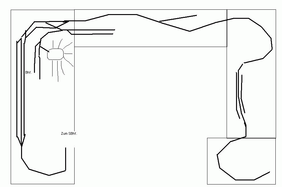

schaut mal bitte:
Gleisplan (Wintrack):
http://img177.imageshack.us/img177/5436/entwurf271207is5.png
Gleisplan inkl. Strassen, Häuser, Bäume usw.:
http://img172.imageshack.us/img172/1865/entwurf271207allestz6.png
und 2 3D-Ansichten:
http://img169.imageshack.us/img169/2791/entwurf2712073dawo6.png
http://img169.imageshack.us/img169/2483/entwurf2712073dboz3.png
Das Konzept sieht einen Bahnhof mit Rangiermöglichkeiten (Timesaver) , 3 Durchgangsgleisen und einer Lokbehandlung vor. Die Bahnhof liegt irgendwo im Mittelgebirge in der Provinz. Durch den 6 gleisigen Schattenbahnhof, die lange Bergstrecke und das Grundoval ergeben sich einige Fahrmöglichkeiten. Im linken Bereich (Kran) soll ein Kieswerk oder Steinbruch u.a. angesiedelt werden. Die Kirche steht in einem kleinen Dorf, der Bahnhof in einer Kleinstadt. Die Serpentinenstrasse rechts führt zu einem Berggasthof.
Wie findet Ihr den Plan ? Welche Verbesserungsvorschläge gibt es ?
Der höchste Punkt liegt an der Bergstrecke über dem Schattenbahnhof mit 130 mm. Ist das ok so oder noch zu niedrig ? Wie hoch sollte im Vergleich dazu der Berg rechts sein
(bisher 220mm) ?
Sind die Gleise im Schattenbahnhof lang genug (kürzestes 700 mm, längstes 1800 mm) ? Wie ist das mit den Bahnhofsgleisen (derzeit 600 mm bis 700 mm) ?

Ich sehe ein einspuriges Oval mit zwei kleinen Doppelspurinseln, dazu eine Kehrschleife und ein zweites Einspuroval (Bergstrecke).
Die Anlagengrundfläche ist so gross, dass du ohne Wartungsöffnungen unmöglich zum Drehscheiben- und Brückengebiet hinkommen kannst. 80-100cm Tiefe ist das Maximum, mehr geben unsere Arme nicht her.
Im ersten Oval liegt ein Bahnhof mit zwei (nicht drei) Durchgangsgleisen, einem merkwürdigen kurzen Umfahrgleis, einer Drehscheibe und einem Weichenknäuel. Die Drehscheibe scheint mir nicht so recht zu dem eher kleinen Bahnhof zu passen, zudem ist sie zu weit weg platziert.
Das Weichenknäuel ist von dir mit "Timesaver" bezeichnet. Warum istdas ein Timesaver? Was haben die Gleise und Weichen für eine Funktion? Im Landschaftsplan sind die Gebäude im Weichenbereich eingezeichnet, d.h. wenn die Güterwagen beladen werden, stehen sie auf den Weichen und nur schon das Wegfahren der Rangierlok ist beinahe unmöglich. Wichtiger als die Gleise ist die *Funktion* des Timesaver, die die Gleise erfüllen müssen. Schau dir mal die "Testkreis-Anlage" von Markus an:
Wenn du mit der Hand hineingreifen willst, ist dies das absolute Minimum.
> Wie hoch sollte im Vergleich dazu der Berg rechts sein (bisher 220mm) ?
Das hängt von deinem persönlichen Geschmack ab.
Ich denke ja. Dadurch, dass die Gleise im SchBf unterschiedlich lang sind, ist er jedoch nicht uneingeschränkt nutzbar. Das heisst, du musst dich immer fragen: "Ist für den Zug, den ich jetzt losschicke, das "richtige" Gleis frei im SchBf?" Das siehst du aber nicht, weil der SchBf hinten an der Wand platziert ist. Tipp: Gleisplan umgestalten, so dass der SchBf ins Untergeschoss, dafür aber an die vordere Anlagenkante zu liegen kommt.
Mir wäre das mindestens 50cm zu wenig. Im Bogen erreichen die beiden Gleise aber ungefähr 120cm, somit von da her auf der guten Seite.
> Wie findet Ihr den Plan?
Ich sach ma so: Es steht eine grosse Fläche zur Verfügung. Herzliche Gratulation! Das Ergebnis scheint mir die schnellstmögliche Lösung zu sein, wie man den vorhandenen Platz irgendwie mit Eisenbahn "abfüllen" kann. Es ist nicht der Kreisverkehr, der mich stört, sondern das merkbare "hier noch ein wenig von dem, und da noch ein wenig von jenem, und das wäre auch noch nett"...
Verstehe mich recht: Ich hindere dich nicht, die Anlage so wie gezeigt zu bauen (das wäre ja noch! Jedoch denke ich, die Anlage macht keinen Spass mehr, wenn sie fertig gebaut ist - und das ist immer ein Zeichen, dass beim Gleisplan irgendwas schief gegangen ist.
> Hat jemand ne Idee?
Frage dich bei jedem Gleis, bei jeder Weiche, was für eine Funktion es erfüllen muss. Wenn dir keine plausible Antwort in den Sinn kommt, wird das Gleis oder die Weiche von deinen Preiserlein weggespart. (weniger ist mehr)
Reduziere die Fläche auf 280x90cm und zieh den Bahnhof einfach um 50cm in die Länge...

der ursprüngliche Plan ist eine Kombination aus 2 Beispielplänen aus Modellbahn-Gleispläne zum Nachbau von A. Schleberger (Sybex-Verlag). Somit gibt es diese Anlagen schon erfolgreich in der Praxis. Ich habe natürlich etwas abgeändert (insbes. den Bahnhof).
"80-100cm Tiefe ist das Maximum, mehr geben unsere Arme nicht her."
Kein Problem, da ich um die Anlage herumgehen kann.
"Das Weichenknäuel ist von dir mit "Timesaver" bezeichnet. Warum istdas ein Timesaver?"
Ich habe den Timesaver 1:1 aus dem obigen Buch entnommen. Warum soll das dann falsch sein ?
"> Wie ist das mit den Bahnhofsgleisen (derzeit 600 mm bis 700 mm) ?
Mir wäre das mindestens 50cm zu wenig. Im Bogen erreichen die beiden Gleise aber ungefähr 120cm, somit von da her auf der guten Seite." und
"Reduziere die Fläche auf 280x90cm und zieh den Bahnhof einfach um 50cm in die Länge..."
Der Anlageplatz ist ja begrenzt. Ich möchte aber viele Fahrmöglichkeiten haben.  Wie kann ich den Bahnhof verlängern, ohne auf Strecken verzichten zu müssen ? Ein konkreter Vorschlag wäre gut (eventuell mit Zeichnung).
"Ich sach ma so: Es steht eine grosse Fläche zur Verfügung. Herzliche Gratulation! Das Ergebnis scheint mir die schnellstmögliche Lösung zu sein, wie man den vorhandenen Platz irgendwie mit Eisenbahn "abfüllen" kann. Es ist nicht der Kreisverkehr, der mich stört, sondern das merkbare "hier noch ein wenig von dem, und da noch ein wenig von jenem, und das wäre auch noch nett"..."
Warum werden diese Pläne dann im obigen Buch vorgeschlagen ? Es sollen sich doch sicher viele Möglichkeiten ergeben oder ?
"Und kauf dir das wirklich gute Buch "Vorbildliche Modell-Bahnhöfe / Alba-Modellbahn-Praxis - Band 6" und arbeite es durch."
Habe ich bereits bestellt. Aber irgendwie bin ich nicht so kreativ. Ich möchte lieber aufgrund von fertigen Vorlagen was kombinieren und anpassen.

Bsp: Schau Dir mal Deinen Bahnhof genau an, die untere Weichenverbindung macht relativ wenig sinn. Wenn DU Weichenvebindung umdrehst, so hast Du plötzlich ein drittes Durchfahrtsgleis!
Dein gesamter Bahnhof sieht zwar nach einer doppelgleisigen Strecke aus, ist aber nur eine eingeisige, da du von unten her kommend "nur" aus einem Gleis in den Bahnhof einfahren kannst. WARUM ist das so? Wenn Du hier das zweite Gleis mit hochziehst in die Einfahrt, dann hast Du plötzlch ein echtes Doppelgleisiges Oval!
http://img172.imageshack.us/img172/2217/entwurf271207is5at5.png
Wenn Du so den elisplan weiterentwickelst, dann könnte das was werden.
PS: Bahnsteigverlängerug geht in dem Du die ausfahrt weiter nach links legst und den Bahnhof in eine Kurve.
EDIT: Link eingefügt und PS ergänzt
Beitrag editiert am 27. 12. 2007 13:39.
Danke Michael,
"2 x-beliebieg Plänbe zusammenzu würfeln halte ich auch für sehr kritisch"
Ich habe nur isoliert den Timesaver mit dem Plan 35 kombiniert, also nicht 2 Pläne gesamt kombiniert. Felix hat den Timesaver als  Weichenknäuel bezeichnet. Wie siehst Du das ?
"die untere Weichenverbindung macht relativ wenig sinn"
Welche meinst Du ? Sollte ich die weglassen ?
"Bahnsteigverlängerug geht in dem Du die ausfahrt weiter nach links legst und den Bahnhof in eine Kurve."
Du meinst in die linke Kurve ?
Günther

@Michael,
zu den Räumlichkeiten:
Der Kellerraum ist ca. 4,50 x 4 m groß mit einem Erkerausbau an Fenster. Am Rand stehen offene Regale. Somit ist Platz vorhanden.
"Dein gesamter Bahnhof sieht zwar nach einer doppelgleisigen Strecke aus, ist aber nur eine eingeisige, da du von unten her kommend "nur" aus einem Gleis in den Bahnhof einfahren kannst. WARUM ist das so?"
Ich hatte bisher einfach keine bessere Idee. Die Radien machen mir nur Sorgen. Es wird gerade im Bahnhof sehr knapp. Hast du ne Idee?
"Auc mir erschlisst sich noch nicht ganz der Sinn des "Weichenknäuels"
Dieses habe ich direkt dem Buch entnommen.
Günther

Hallo Günter
Habe mal eine Skizze erstellt wie ich es eventl. bei solchen Platzverhältnissen versuchen würde.
Wenn Du Anregungen brauchst dann schau Dir die Strecken Dresden:Bad Schandau  oder Dresden-Tharandt an.
http://666kb.com/i/auqffmuscqvv7ucbx.jpg
Auch ich bin der Meinung das Du von deinen Wünschen ein paar Streichen mußt !!

Hallo Günther!
Dein Gleisplan ist gar nicht so schlecht - auch wenn natürlich vieles schon geschriebene zutrifft.
Zunächst mal verwirrt wohl, dass nicht ganz klar ist, ob Du eine eingleisige Hauptbahn oder eine zweigleisige Hauptbahn darstellen willst. Dazu führst Du die linke Bahnhofsausfahrt zweigleisig fort bis sie auf die schon doppelgleisige Strecke trifft. Voila! Nun hast Du erst mal eine doppelgleisige Hauptstrecke ohne Betriebserschwernisse und einen Schattenbahnhof dazu. Von dieser zweigleisigen Strecke zweigt nun unten rechts eine eingleisige Strecke ab. Das ist gut so, denn dann müssen die Züge nicht bei jeder Runde durch den Bahnhof. Den Abzweig verlegst Du aber ganz nach unten. Und dort gibst Du den Bahnhof auf und machst daraus eine Abzweigstelle auf freier Strecke. Das abzweigende Gleis kann ruhig erst mal der Hauptstrecke folgen und evtl. schon ansteigen. Diese eingleisige Strecke führt dann durch die ganze Anlage. Die sowieso unglaubwürdige Brücke (links Mitte) gibst Du auf und führst die eingleisige Strecke oben links in die Hauptstrecke zurück. Genau dort, wo jetzt das andere Gleis (welche komplett entfällt) einmündet oder Du ziehst die Einmündung bis zum Schattenbahnhof rum.
Damit hast Du ein klares Betriebskonzept, kannst viel fahren, die Nebenbahn nach belieben gestalten. Und hast einen weiteren betrieblich sehr interessanten Punkt - nämlich die Abzweigstelle in einer Hauptstrecke. Durch den Wegfall einer Gleisverbindung (deren Sinn ich auch nicht sehe) ist die Anlage nicht so überladen.
Zum Bahnhof:
Die Güteranlage mit der doppelten Gleisverbindung ist nicht schlecht. Das gab es bei beengten Platzverhältnissen schon mal. Es fehlt allerdings mindestens ein Gleis für ankommende und abgehende Nahgüterzüge bzw. Übergabefahrten (besser zwei und etwas abgesetzt zu den Hauptgleisen).
Zunächst brauchst Du für den Bahnhof zwei klar erkennbare durchgehende Hauptgleise. In Deinem Entwurf sind diese versetzt - so nicht. Falls Du unbedingt ein drittes Gleis mit Bahnsteig willst - kein Problem. Dazu verlegst Du aber alle Weichenverbindungen rechts und links in den Bogen (Bogenweichen). Da werden auch die Nutzlängen länger. Denk aber daran, dass auch das Güterzuggleis anfahrbar sein muss.
Das BW mit Drehscheibe ist durch nichts motiviert und gibt der Anlage einen unglaubwürdigen Eindruck. Wartegleise z.B. für Lokwechsel etc. bekommst Du auf der Fläche sowieso nicht hin. Also vergiß das ganze und sehe statt dessen einen maximal zweiständigen Lokschuppen mit kleinen Behandlungsanlagen vor. Der braucht nicht so weit abgesetzt sein (Bahnhof wirkt kompakter) und kann trotzdem dem Gleisbogen der Hauptstrecke etwas folgen.
Und schon hast Du eine schöne, nicht überladene betriebsintensive Anlage für genau Deine Vorstellungen von maximal vier Zügen. Gruß Bernd

@92 eiche / Bernd
Wenn ich den Plan richtig verstanden habe, liegt Gleis 2 als Kreuzungs- und Überholungsgleis zwischen den durchgehenden Hauptgleisen 1 und 3. Diese Anbindung spart pro Bahnhofskopf eine Weichenlänge ein und macht es möglich, das Ausweichgleis aus beiden Richtungen anzufahren, ohne ein Hauptgleis kreuzen zu müssen. Dies Anordnung gibt es (nach Michael Meinhold: 55 Modellbahngleispläne) z.B. in Leutesdorf an der rechten Rheinstrecke. Nachteil ist natürlich, dass die Gütergleise nach rechts nicht direkt verlassen werden können.
Dein Vorschlag hätte zu Folge, das zumindest rechts die klassische Weichenstraße von Gleis 1 über 2 ins Ausweichgleis 3 entsteht. Wäre wie gesagt klassisch, aber für eine dicht belegte Hauptstrecke betrieblich nachteilig.
@ Günther / N-oack
An Deinem aktuellen Entwurf fallen mir einige S-Kurven auf. Zwischen gegenläufigen Bögen sollte immer eine Zwischengerade in der Länge der längsten eingesetzten Wagen eingeplant werden, am besten sogar mit Übergangsbögen. Sonst scheren die Wagen seitlich komplett aneinander vorbei und die Wagenübergänge liegen frei - das sieht dann gar nicht gut aus und die Damen und Herren Preiser, Merten und Noch fallen einfach auf die Strecke...  An manchen Stellen wäre es auch eleganter, die Kurven zu entschärfen.
In Deinen Plan habe ich mal improvisiert hineinskizziert. Das sagt vielleicht mehr als viele Worte.
http://img137.imageshack.us/img137/1886/anlage280x170gegenbgenejd9.jpg
