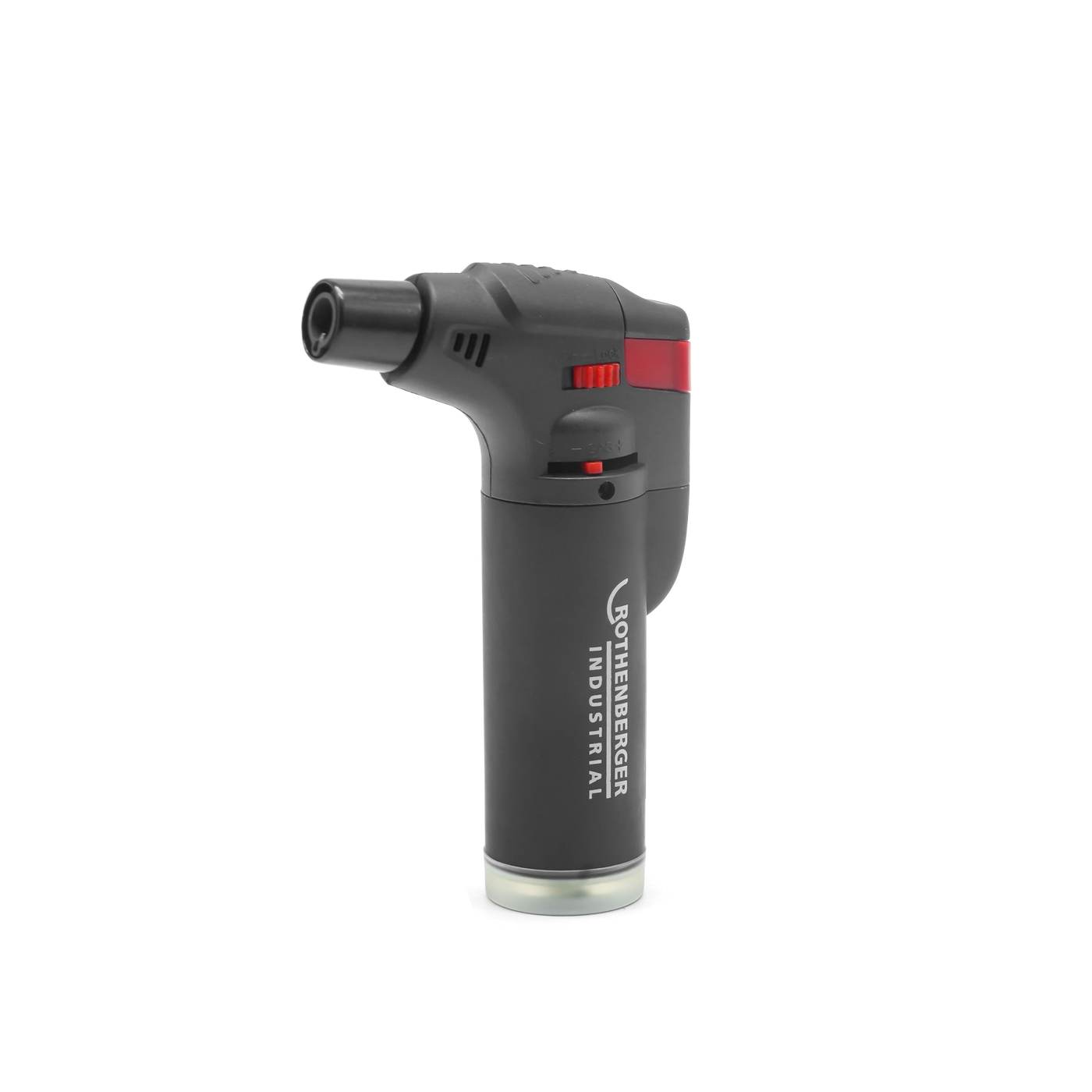

Dort wo man nicht ankörnen sollte, erwärme ich gelegentlich die Körnerspitze mit dem Minibrenner wie diesen hier
https://rodhouse.com/cdn/shop/files/noir_493ed9...67416&width=1400
...nur für meine Zwecke eben aus dem Ramschmarkt und drehe den Körner dann ein wenig.
Dazu muss ich aber sagen, dass das schon Minikörner aus älterer Fertigung sind,
