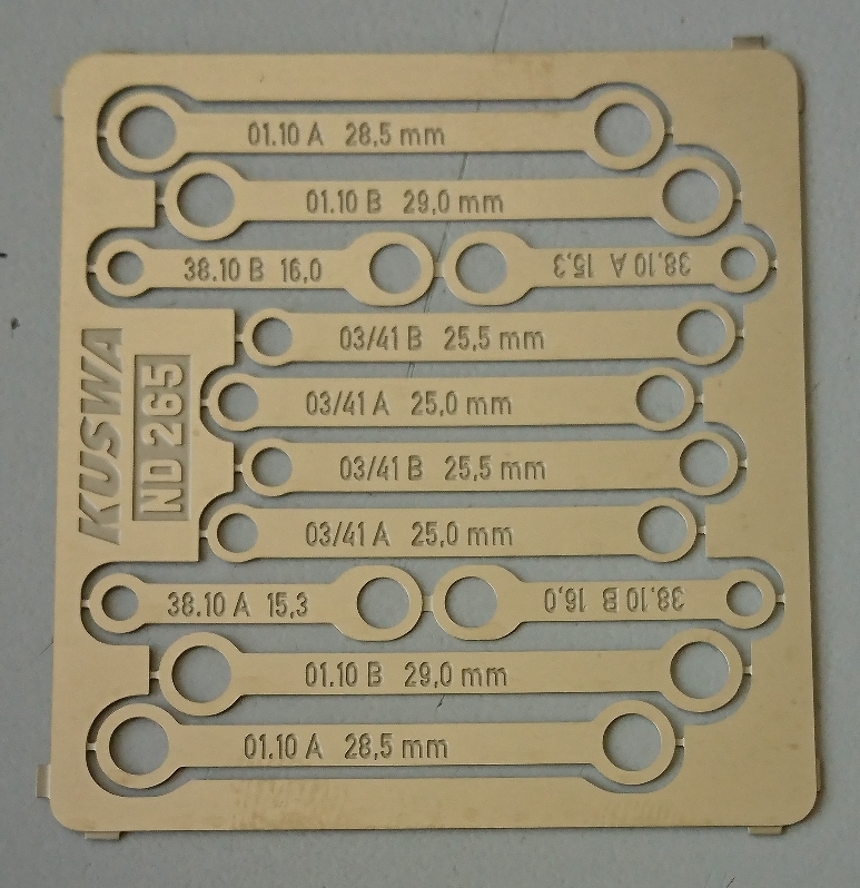

Koennen Sie uns hier verraten wie Sie das mit dem Kurzgekuppelte Lok-Tender Verbindung gemacht haben ?
Welcher minimaler Radius wird noch gut durchfahren ?
Bilder waeren auch sehr willkommen.
MfG.,
Rae
Hallo Georg,
schöne Arbeit. Baue/verfeinere auch Loks und schaue immer wieder interessiert hin was andere machen, auch wenn ich jetzt hier die FLM 01.10 nicht habe. Man lernt immer etwas dazu. Danke für's Zeigen.
Wolfgang
Hallo Rae,
danke, ich habe von Kuswa https://kuswa.de/.cm4all/mediadb/NN/nd265.jpg die Deichsel mit 29,0 mm genommen. An den Enden die Ösen dünner gefeilt, die Ösen zu einem leichten Langloch gefeilt. Dadurch (und die flexiblen Litzen) kann sich der Tender in der Geraden an die Lok schieben. Den Boden vom Führerhaus musste ich ausfräsen, damit der "Vorsprung"  vom Tender reinpasst. In den Kurven wird der Abstand  durch die Langlöcher größer. Bei Rückwärtsfahrt ist der Abstand natürlich größer. Da müsste man eine Feder einbauen.
Foto habe ich nicht gemacht und möchte die auch nicht ausbauen. Ich habe noch eine andere Deichsel, links kann man das "Langloch" und das Befeilen erahnen.
Man kann auch die Fleischmann Deichsel einfach passend kürzen und so auf engere Radien (mit größeren Lok-Tenderabstand) einstellen (auch die entsprechend befeilen)
So habe ich mit Radius 38cm kein Problem, evtl. geht auch 36 cm (oder etwas weniger).
Hier https://www.1zu160.net/umbau/gfn-br01-lok-tender-abstand.php ist eine andere Methode beschrieben.
