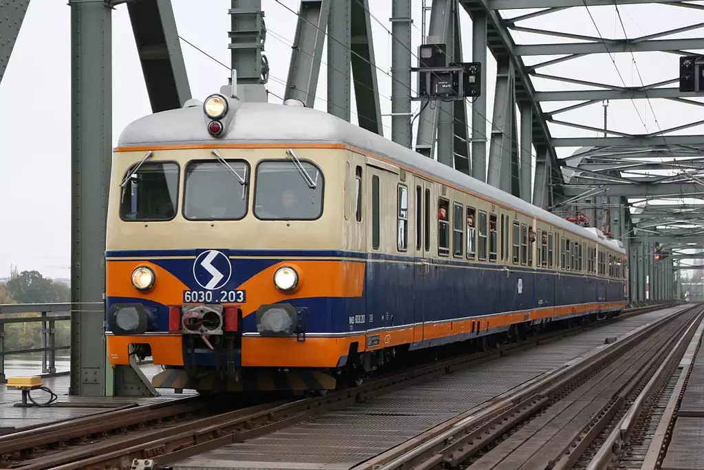

Hallo Andi
Die Schürzen sehen schon mal sehr gut aus. Da würde ich sicher vier Stück davon nehmen. Ich habe nur Bedenken, wie ich es mit der Farbe hinbekomme? Und, sollte die Mittelfläche bei der Kupplung nicht eher schwarz sein?🤔
Unter dem rechten Puffer ist die Schürze auch ein wenig ausgenommen, aber das kann jeder für sich selbst machen.
https://www.bahnbilder.de/bilder/vorschau/1023/...elle-handelskai.webp
Beste Grüße, Johnny.

Ich glaube bei der Schürze hat sich JC allgemein keine mühe gegeben,
Die von dir gennante ausnehmung dürfte bei den 4030.200 ff zutreffen.
Bei unserem 308 müsste es links und rechts eine geben.
http://www.railfaneurope.net/pix/at/electric/em...1-322/4030_308-1.jpg
http://www.railfaneurope.net/pix/at/electric/em...08_19970118_0000.jpg
auch beim 4130; https://www.eisenbahn.gerhard-obermayr.com/oeb...triebwagen/40304130/
lg Andi
