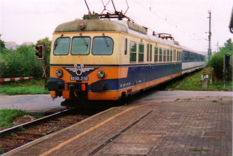

Ist es richtig, dass die ÖBB seinerzeit mit einem roten Schlusslicht (oben) gefahren sind ?
https://www.bahnbilder.de/bilder/der-4030-oebb--243290.jpg
War das beim 308 auch so? Im Vorwärtsbetrieb dann praktisch nur zwei weiße Leuchten?
Ist mir nie aufgefallen.🤔
Grüße Johnny
….das war ja auch indirekt meine Frage vor ein paar Tagen…. hat bisher keiner beantwortet.
Besteht der Unterschied zwischen 210 und 308 im Wesetlichen in der Stirnleuchte? Der 308 hatte laut den Fotos, die ich gefunden habe, als Stirnleuchte weiss und rot getrennt in zwei Lampen übereinander in einem Lampengehäuse.
Stimmt das so?

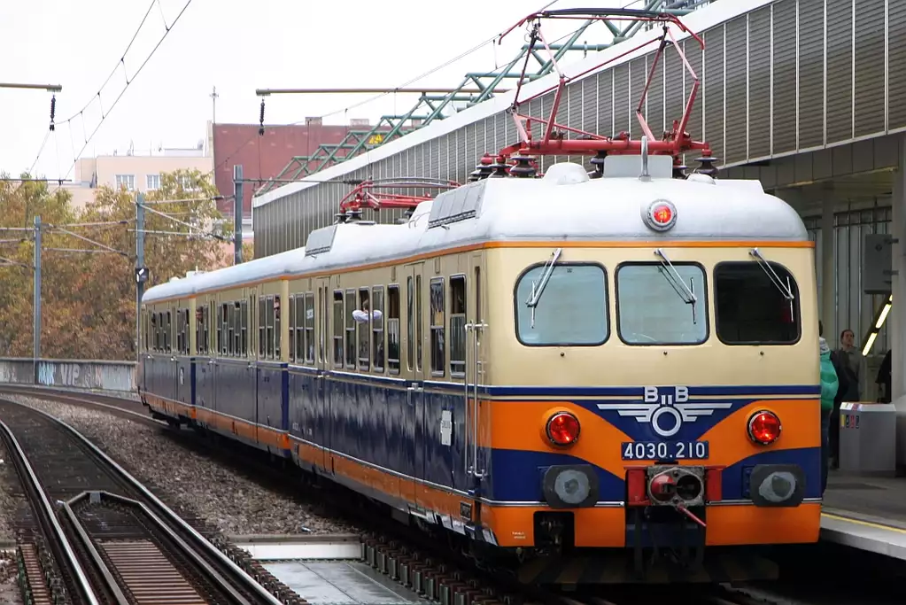

Und jetzt verstehe ich gar nichts mehr - hier 3x rot 😲
https://www.bahnbilder.de/bilder/vorschau/1023/...elle-handelskai.webp
Gruß Johnny
Vorschrift sind drei weiße Lichter. Hier mal der Auszug aus Wikipedia:
Im Signalbuch DV V 2 d​er ÖBB w​ird das Spitzensignal u​nter Abschnitt XIII. „Signale a​n Zügen u​nd Fahrzeugen“ aufgeführt. Dort w​ird es u​nter § 30 „Zugsignale; Spitzen- u​nd Schlusssignal“ a​ls „drei weiße Lichter i​n Form eines Dreieckes m​it nach o​ben gerichteter Spitze“ beschrieben. Zur Anwendung k​ommt es z​ur Kennzeichnung d​es ersten Fahrzeuges e​iner Zug- o​der Nebenfahrt.
Das Spitzensignal d​ient dazu, Straßenverkehrsteilnehmer v​on Schienenfahrzeugen leichter unterscheiden z​u können. Weiters sollen s​ich annähernde Schienenfahrzeuge a​n Eisenbahnkreuzungen schneller erkannt werden.
Bei der DB gab es für die Schienenbusse rote Scheiben zum Aufsetzen. Mit diesen wurden dann der rote Zugschluss (bei den unteren Lichtern) realisiert. Gab es bei den ÖBB ähnliche Systeme?
das Thema mit dem Scheiben hatten wir schon einst beim Blauen Blitz.
Auch die 1042 und 1044 hatten 3 rote Schlußlichter.
Grüße, Peter W

Die 4030er und 4130er sind bis zur ihrer Ausmusterung nie mit drei roten Schlusslichter gefahren. Das Foto in #36 ist aus dem Jahr 2022. Früher war es ausreichend das Lokomotiven und Triebwagen nur ein rotes Schlusslicht haben. Seit wenigen Jahren müssen auf ÖBB-Strecken mindestens zwei rote Schlusslichter (eines links und eines rechts) leuchten. Deshalb sind seit wenigen Jahren alle Vereine die mit Museumsfahrzeugen auf ÖBB-Strecken fahren wollen, dazu gezwungen hinten die zwei unteren Spitzenlichter einzuschalten und auf diesen zwei Lampen rote Scheiben zu befestigen, wenn das Museumsfahrzeug nur ein rotes Schlusslicht hat.
Der 4030.2 unterscheidet sich äußerlich vor allem durch einen anderen Dachgarten. Dieser ist etwas anders als wie bei den 4030.0, 4030.1, 4030.3 und 4130.
In den 70er Jahren erhielten die 4030er und 4130er andere Lüfter am Dach und die Führerstandstüren wurden entfernt.
