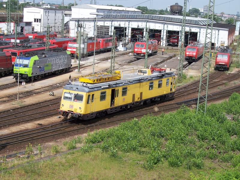

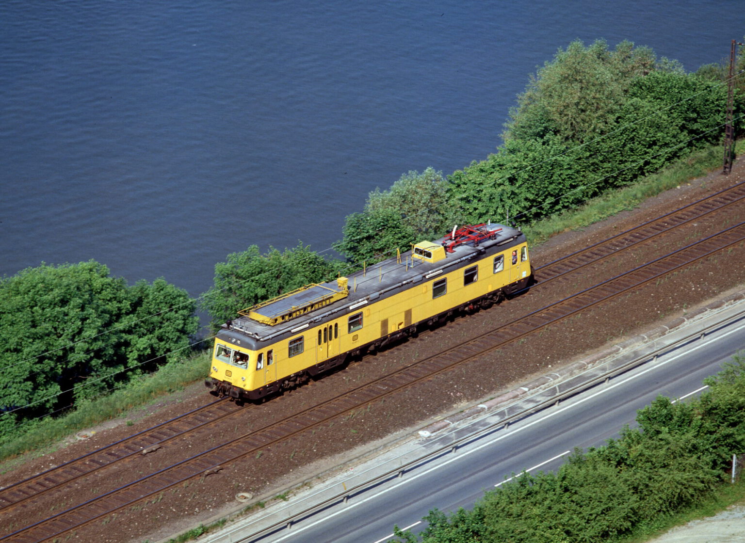

Ich habe Schwierigkeiten herauszufinden, was denn nun vorbildgerecht ist. Auf den folgenden Bildern sieht man das nicht so richtig...
https://www.menzels-lokschuppen.de/out/pictures...t/2/124-133240_2.jpg
https://www.nef-online.de/wp-content/uploads/20...5-001a-1536x1120.jpg
https://media.3rails.fr/original/3X/9/7/974cd5d...b4993e2198b004a.jpeg
https://www.bahnbilder.de/bilder/--37360.jpg
https://www.bahnbilder.de/1024/der-triebwagen-704-004-1-war-378855.jpg
Moin Egbert,
beim DBS 54 kannst Du beim Vorbild davon ausgehen, dass die "offene Seite" auf der Seite des Antriebes zum Heben/Senken des Stromabnehmers ist. Die Diagonal-Strebe ist dann entsprechend gegenüber.
Dietrich (#10) hat recht: Die Wikipedia zeigt eines der wenigen Bilder im Internet mit angehobenem Stromabnehmer (https://de.wikipedia.org/wiki/DB-Baureihe_704, Bild: https://upload.wikimedia.org/wikipedia/commons/f/f1/39-21-BR704.jpg).
Auf dem Bild steht auf Höhe des Stromabnehmers ein Kameramann. Der könnte da nicht stehen., wenn der Abnehmer so montiert wäre, wie auf meinem Modell. Und dann gibt es noch ein klares Indiz: Der Stromabnehmer liegt bei genauem Hinsehen schief.
Dieses Bild
Grund dafür ist, dass die Diagonalverstrebung unten aufsitzt
