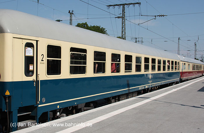

Guten Tag,
es ist gar nicht so leicht, Bm 235 im Internet zu finden - anbei zwei Bilder, bei denen meine Augen sagen würden: Mal mit und mal ohne Nieten an und über der Tür. Beides sind übrigens nur bedingt Originale, denn beides sind Museumswagen. Ich vermute, der eine ist der Prototyp zur Überarbeitung der Bm 235, bei dem einige Übersetzerfenster weggefallen sind. Auch sonst hat er andere andere Fenster, als die Serie - vermutlich solche, die auch die IR-Wagen bekommen haben. Und bei dem anderen ist das helle Dach "nicht vorbildlich" - jedenfalls kann ich mich nicht an Bm 235 mit hellen Dächern in der "eigentlichen" Einsatzzeit erinnern ...
https://www.bahninfo-forum.de/embed_images/1cb/.../932/2c_1200x920.jpg
https://hellertal.startbilder.de/1200/2klasse-i...eige-d-db-572591.jpg

also wenn die Beschreibungen und Bilder hier stimmen, dann ist das kein ehemaliger IR-Wagen:
https://hellertal.startbilder.de/bild/Deutschla...blau-beige-d-db.html
https://hellertal.startbilder.de/bild/Deutschla...gen-uic-x-wagen.html
https://hellertal.startbilder.de/bild/Deutschla...ity-abteilwagen.html
Ich vermute - wie gesagt - hier den umgebauten bzw. Re-Design-Bm 235 und keinen ehamaligen Bim(z), in den ich mal im Museum in Nürnberg eingestiegen bin. Ich meine auch, dass es beim Bm 235 bei diesem einen Prototyp geblieben ist und es am Ende kein Re-Design der Wagen gab.
Bei dem Wagen mit dem hellen Dach sind alle Fenster Übersetzerfenster. Gab es das bei IR-Wagen Bim(z) ... ?!?
Aber sei's drum. Auf einem Bild sieht man auf jeden Fall Nieten zum Zählen

Piko hat sich eindeutig an den H0-Modellen orientiert.   Die haben auch diese (Blind)Nieten... der Bpmz die an sich falsche Dachfarbe und fehlende auffällige Türdichtung.
Die Fensterdichtung fällt im Video gar nicht so stark auf. Der optisch große Kuppelabstand dürfte an der Kameraführung am Außenbogen liegen. Ich denke am Ende passt da der Vergleich mit den Silberlingen ganz gut.

danke für die Vergleichsbilder. Um zu entscheiden, welcher von beiden Wagen maßstäblicher ist, hilft jetzt nur genaues Messen. Meine Vermutung ist, dass die Seitenwand des Roco-Wagens ein wenig zu niedrig ausgefallen ist. Insbesondere ein Vergleich mit den hervorragend maßstäblichen ACME UIC-X stützt diese Ansicht.
Hier die Vorbildmaße der UIC-X zum Nachmessen:
Wagenhöhe ohne Lüfter: 4050 mm;
Puffermitte über SO: 1060 mm;
Oberkante Wagenkasten über SO: 3170 mm;
Seitenwandhöhe: 2170 mm;
Rahmenunterkante über SO: 1000 mm;
Raddurchmesser neu: 940 mm (Grenzwert bei 5% zulässiger Radabnutzung 890 mm).
Wagenbreite: 2825 mm.
