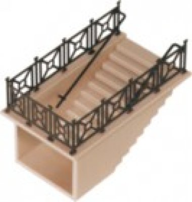

Wenn der Treppenabgang unter einem Dach liegt, dann kann ich Peco NB7 empfehlen. Treppe ist fertiger Plastikkörper und man muss nur das geätzte Geländer und Handlauf anmalen. Zwei solche Treppen mit Geländer sind mit >10€ natürlich teurer, aber das Geländer hatte mir sehr gut gefallen.

ich habe dies Treppen im das Peron eingebaut
https://www.modellbahn-hobbyshop.de/images/dbimages/artikel_0002486_b_1.jpg
braucht noch etwas Farbe zum anpassen an die Umgebung
Henri
