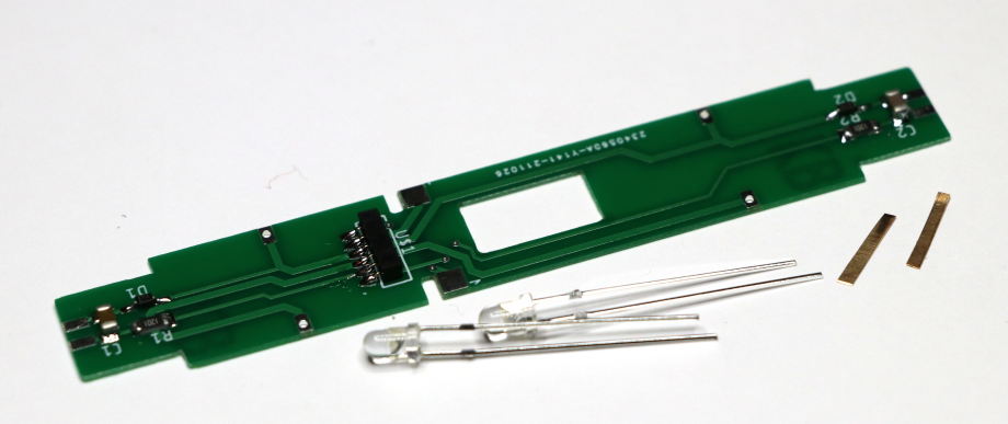

Verbaut wurden vier Platinentypen (11 Platinen):
- Fleischmann 110, 140
- Minitrix 110, 112
- Minitrix 144
- Minitrix Lollo
Alle Platinen waren sauber verarbeitet, gelötet und weitgehend passgenau. Es macht Spaß, mit diesen Platinen zu arbeiten und sie erleichtern die Digitalisierung erheblich.
Ich habe mir zu den bestellten Platinen auch die Videos, soweit verfügbar, angesehen. Diese sind gut gemacht und erklären visuell gut. Allerdings hapert es bei mir mit der dänischen Sprache, da wäre natürlich eine englische Version hilfreicher (eine deutsche natürlich noch mehr).
Doch natürlich kann man auch Gutes noch besser machen, daher hierzu meine Anmerkungen und Vorschläge.
Betellung per Email und Versand liefen recht problemlos, auch wenn es ca. eine Woche dauerte, bis die Platinen versandbereit waren. Sie werden offenbar nach Bestellung bestückt. Statt 22 waren allerdings nur 8 LEDs beigepackt. Sicher ein Versehen, allerdings nicht schlimm, weil die beigepackten LEDs eher gelblich leuchten und nach meinem Geschmack nicht so passend aussehen (siehe Bilder 1 & 2). Es wurden dann selber warmweiße beschafft.
Bei allen Platinen sind die Pluspole der LEDs mit derselben Schienenseite verbunden. Daher funktioniert im Analogbetrieb mit Decoder nur auf einer Seite das Licht, wie auch bei den meisten Loks mit Birnchen. Darauf wird auch auf der Webseite ausdrücklich hingewiesen, allerdings muss das nicht so sein, wenn ohnehin LEDs verwendet werden, die vom Chassis isoliert sind. Besser wäre es, den Pluspol jeweils mit der in Fahrtrichtung rechten Schiene zu verbinden. Dann funktioniert das Licht im Analogbetrieb mit Decoder auf beiden Seiten. Alle, die öfter mal analog mit Licht fahren, können das eventuell mit einer Trennung (rot) und einem Draht korrigieren (siehe Bild 3 für FLM 110/140).
Noch ein allgemeiner Vorschlag: Generell sollte die Vorwärtsrichtung auf der Platine mit einem großen Pfeil gekennzeichnet sein ( --> ). Dieser sollte natürlich zum Chassis und zu dem Aufdruck auf dem Gehäuse (1 / 2 oder V / H) passen.
Dieser Bericht sollte nicht nicht als Kritik verstanden werden. Ich möchte helfen, dass diese Platinen und Anleitungen noch besser werden. Meine Bilder dürft ihr gerne weiterverwenden.
Ganz sicher werde ich (/ werden wir) weitere Platinen bei "boholm" bestellen.
Das soll es für heute sein, demnächst werde ich zu den vier verbauten Typen noch genauer berichten.

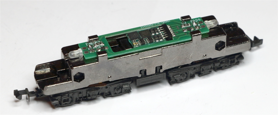

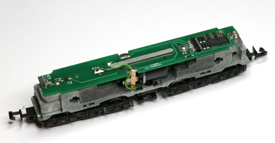

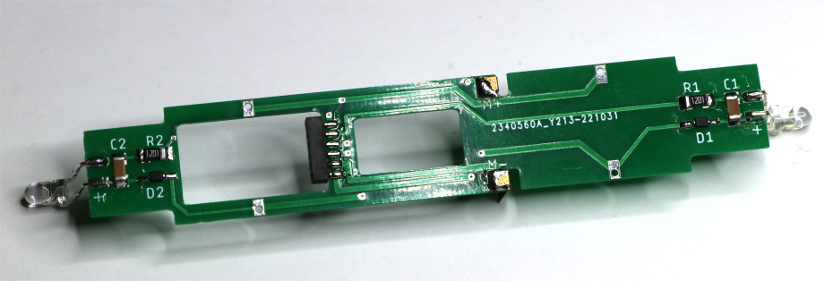

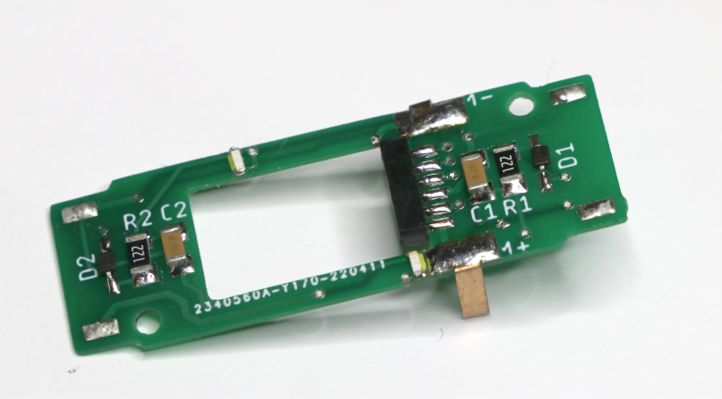

Hier nun meine weiteren Erfahrungen zur Fleischmann 110, 140:
Platine: http://www.holmqvist.dk/tilsalg/togprint/Bille...-140%20-%20print.png
Montiert auf Chassis: http://www.holmqvist.dk/tilsalg/togprint/Bille...is%20med%20print.png
Montagevideo: http://www.holmqvist.dk/tilsalg/togprint/Video...mann%20110%20140.mp4
- Die Bauelemente mit der Nummer 1 (C1, …) müssen an der Chassis-Seite 2 („hinten“) montiert werden.
- Die Platine hat etwas viel Längsspiel (Siehe Bild: Spiel zwischen Platine und Chassisnase)
- Mich persönlich stört am meisten, dass mit der neuen Platine das Gehäuse nur noch falsch herum auf das Chassis passt (Minute 13:00 im Video). Die Kühlschlangen sind dann auf der falschen Seite.
Fun-Fact am Rande: Bei der ozeanblauen 110 hat Fleischmann die Führerstandsbezeichnungen 1 und 2 vertauscht aufgedruckt. Führerstand 1 ist normal beim Hauptschalter.
Dietrich
Die von Dietrich M. zu diesem Beitrag angefügten Bilder können nur von registrierten Usern gesehen werden - Login

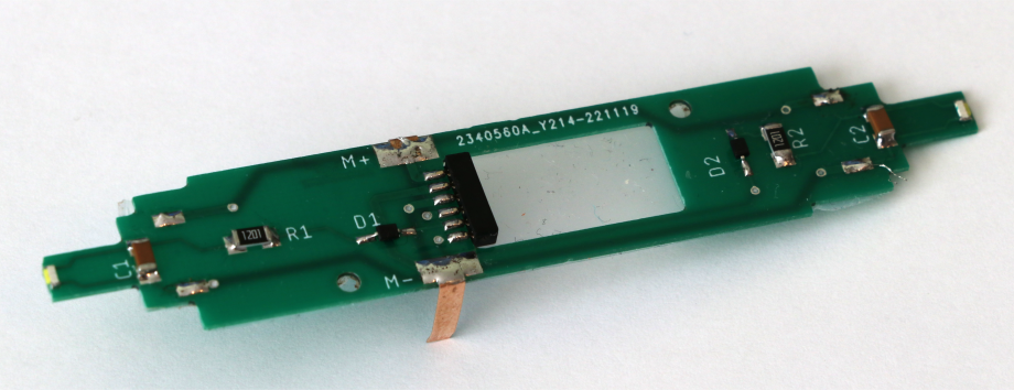

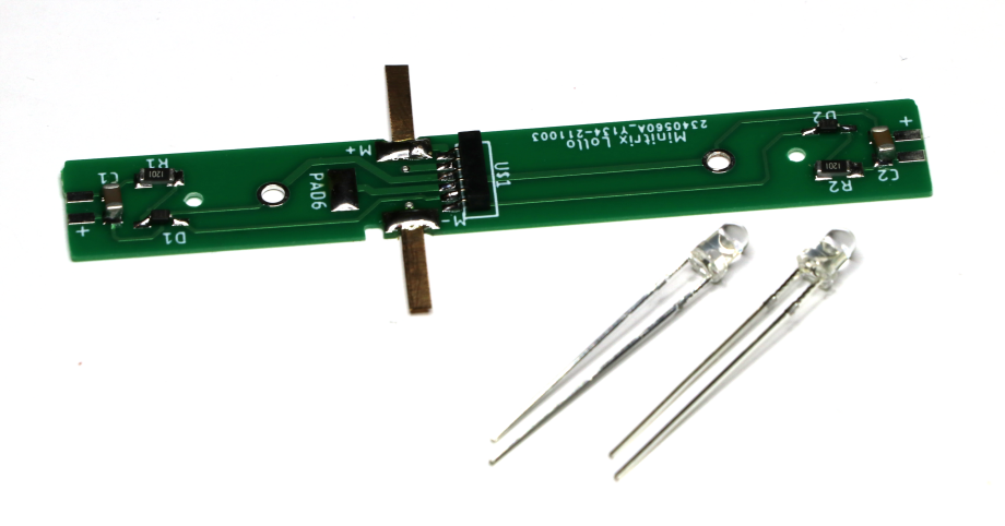

Heute will ich über den Lollo-Umbau (Platine für Minitrix 216/Lollo) berichten.
Platine: http://www.holmqvist.dk/tilsalg/togprint/Bille...0216%20-%20print.png
Für diese Lok ist kein spezielles Montagevideo verfügbar, aber es funtioniert sinngemäß wie bei anderen Minitrix-Loks, z.B. 110/112: http://www.holmqvist.dk/tilsalg/togprint/Video...ix%20110,112,140.mp4
- Hier klappt alles problemlos, Lediglich die Passlöcher für die Stifte sind etwas zu klein. Ein bisschen aufreiben, dann passt es.
- Für alle, die gerne auch im Analog-Betrieb Licht auf beiden Seiten hätten, habe ich noch die passende Modifikation ausgetüftelt. Eine Leiterbahntrennung (im Bild rot gekennzeichnet) und eine neue Leitung (schwarz) reichen aus. Wer nur digital fährt kann sich diese kleine Arbeit getrost sparen.
Dietrich

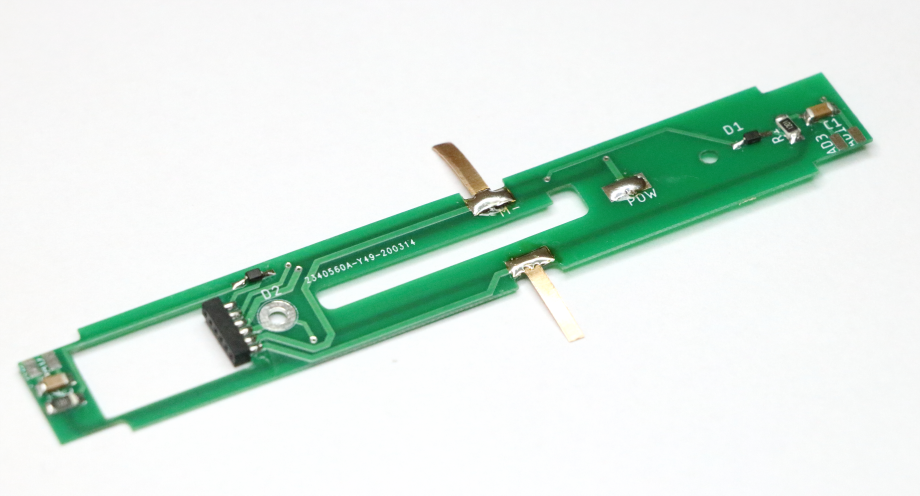

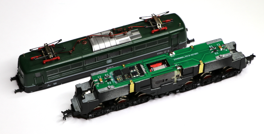

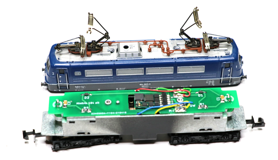

Heute nun mein Bericht zur Minitrix 110, 112, 140 (Die Platine passt auch für die Baureihe 111!):
Montagevideo: http://www.holmqvist.dk/tilsalg/togprint/Video...ix%20110,112,140.mp4
- Die Anschlüsse für das Licht (vorne/hinten), die Schienen und auch den Motor sind vertauscht. Bei D&H-Decodern kann das mit CV51=7 korrigiert werden.
- Auf dem Bild sieht man auch, dass ich einen Pfeil auf die Platine gemalt habe, der die "Vorwärts"-Richtung der Lok anzeigt. Diesen würde ich mir direkt als Aufdruck auf der Platine wünschen,
Dietrich

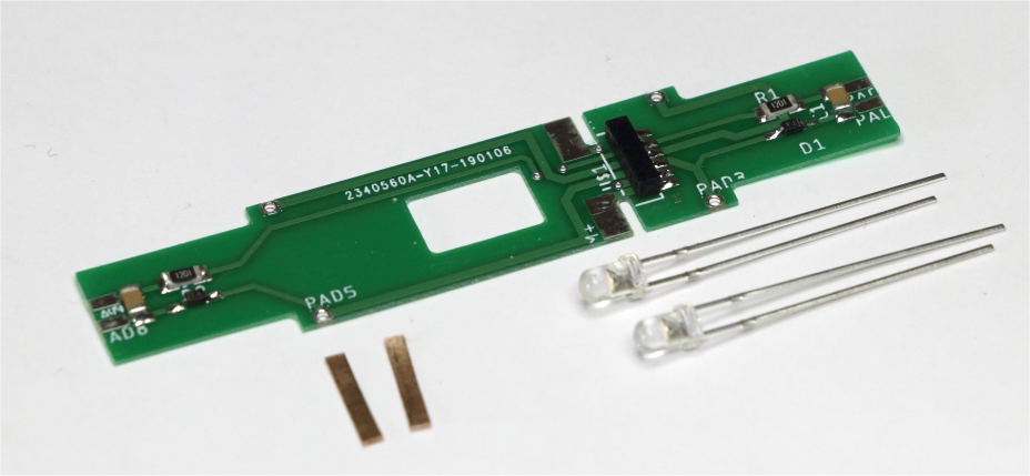

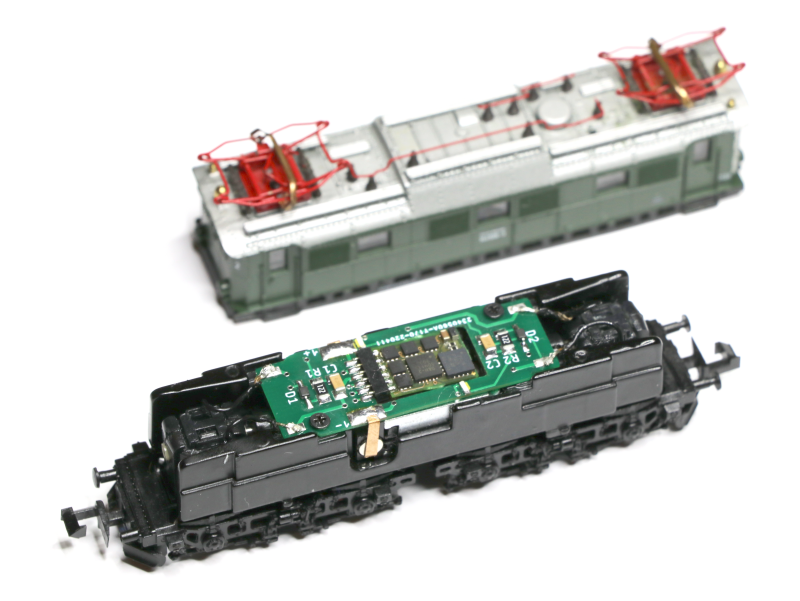

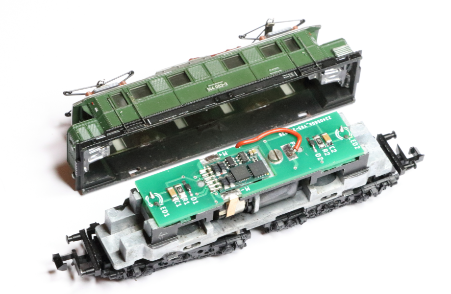

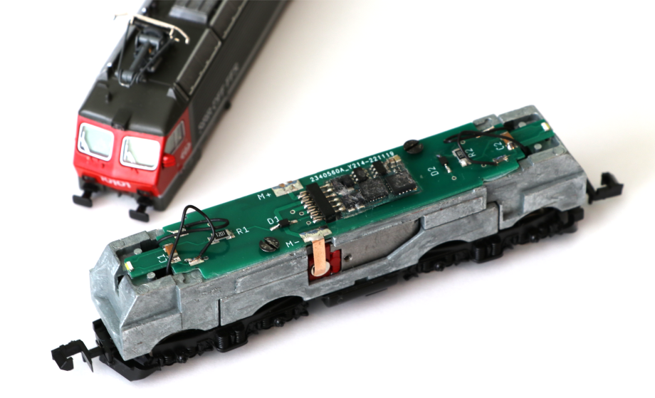

Heute nun mein Bericht zur Minitrix 144:
Platine: http://www.holmqvist.dk/tilsalg/togprint/Bille...0144%20-%20print.png
- Ein Montagevideo für diese Lok gibt es leider nicht, obwohl es hier einige Stolperstellen gibt!
- Achtung: Die Durchkontaktierungen auf der Unterseite müssen DÜNN isoliert werden (Tesafilm), sonst gibt es einen Kurzschluss (siehe Bild 1).
- Achtung: Die LED-Anschlüsse müssen sehr flach gelötet und isoliert werden, sonst schließt die Stromabnehmerschraube die LED kurz. Ich habe das bei der zweiten Platine dann so gemacht, dass ich die LED-Drähte erst nach dem Platinen-Verschrauben mit einem Watenfreien Seitenschneider ganz flach abgeschnitten habe und erst dann gelötet. Darauf dann Isolierband  (siehe Bild 2).
- Die Decoder-Beine müssen so weit gekürzt werden, dass der Decoder komplett in der Aussparung liegt.
- Die Decoder-Anschlüsse für das Licht (vorne/hinten) und die Schienen sind vertauscht. Bei D&H-Decodern kann das mit CV51=6 korrigiert werden.
- Für alle, die gerne auch im Analog-Betrieb Licht auf beiden Seiten hätten, habe ich noch die passende Modifikation ausgetüftelt. Eine Leiterbahntrennung (im Bild 3 rot gekennzeichnet) und eine neue Leitung (silber) reichen aus. Wer nur digital fährt kann sich diese kleine Arbeit getrost sparen.
- Der Oberleitungsumschalter entfällt. Dadurch kann man auf dem Dach durch das Umschalterloch zur Platine hindurch sehen. Das kann man EINFACH kaschieren, indem man das von innen mit Tesafilm verschließt und dann von oben silbern anmalt. Ich habe dafür silbernen Edding genommen. Natürlich können die Spezialisten dies auch mit Spachteln, Schleifen und Lackieren noch schöner lösen.
Dietrich
Hallo Dietrich,
danke für die Tipps für den Umbau der Minitrix 144. Ohne die Tipps killt man u.U. den Decoder.
Das kann ich nicht ausschließen. Allerdings zeigte sich bei mir direkt ein Kurzschluss zwischen den beiden Schienen.
Dietrich

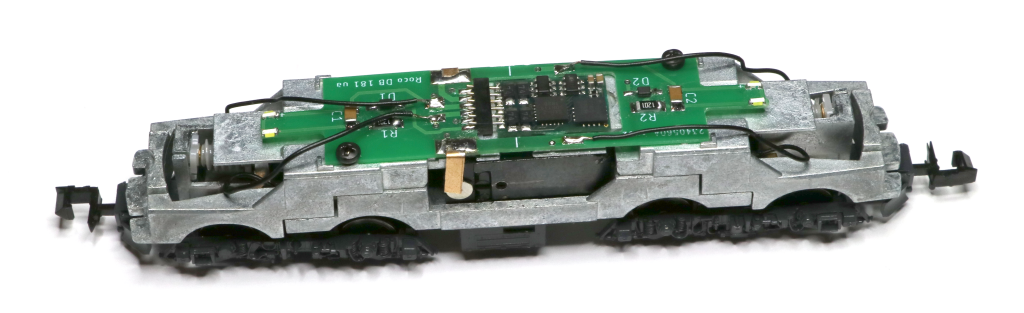

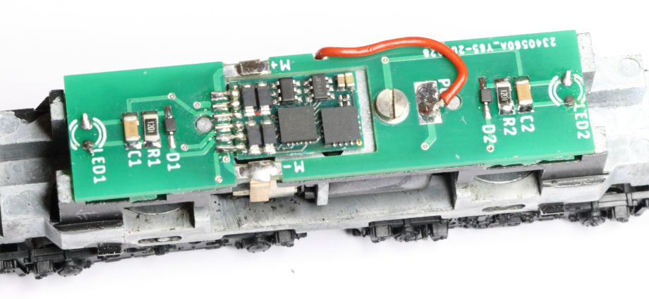

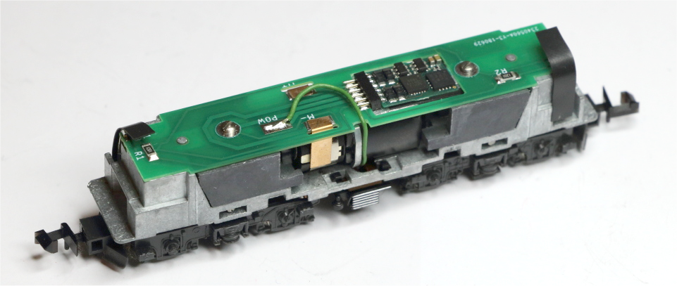

In #2 hatte ich den Fleischmann-110/140-Umbau beschrieben. Insgesamt habe ich bislang fünf Loks dieses Grundtyps umgebaut. Die älteste davon (blaue 110, meine ALLERERSTE N-Lok) hat antriebsseitig etwas geschwächelt. Daher habe ich beschlossen, ihr einen Glockenankermotor (GAM) zu spendieren.
Für den Umbau habe ich einen vorrätigen 1001-Adapter (FLM1) benutzt.
Die Anpassung der Boholm-Platine ist recht einfach.
- Die Motor-Kontaktbleche werden abgelötet (bzw. gar nicht erst montiert).
- In die Kontaktflächen habe ich Aussparungen gemacht, durch die die Motor-Kabel (orange und grau) hochgeführt werden (siehe Bild). Sie müssen eher etwas größer als in meinem Bild werden, damit die Platine wieder sauber aufliegt. Vermutlich könnte man auch einfach mit den beiden Leitungen außen herum fahren.
- Achtung, die Platine muss nun anders herum eingebaut werden, weil die Anschlüsse nun an der anderen Seite des Motors sind! Deshalb müssen die Durchkontaktierungen auf der Unterseite unbedingt isoliert werden, da sie nun auf dem Chassis aufliegen (dünn mit Tesafilm).
- Das hat aber gleichzeitig den besonderen Charme, dass nun das Gehäuse wieder richtig herum auf dem Chassis sitzt.
- An den Vertauschungen (Die Lichter sind vertauscht, CV51=2 bei D&H) hat sich durch den Umbau nichts verändert.
Dietrich

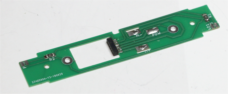

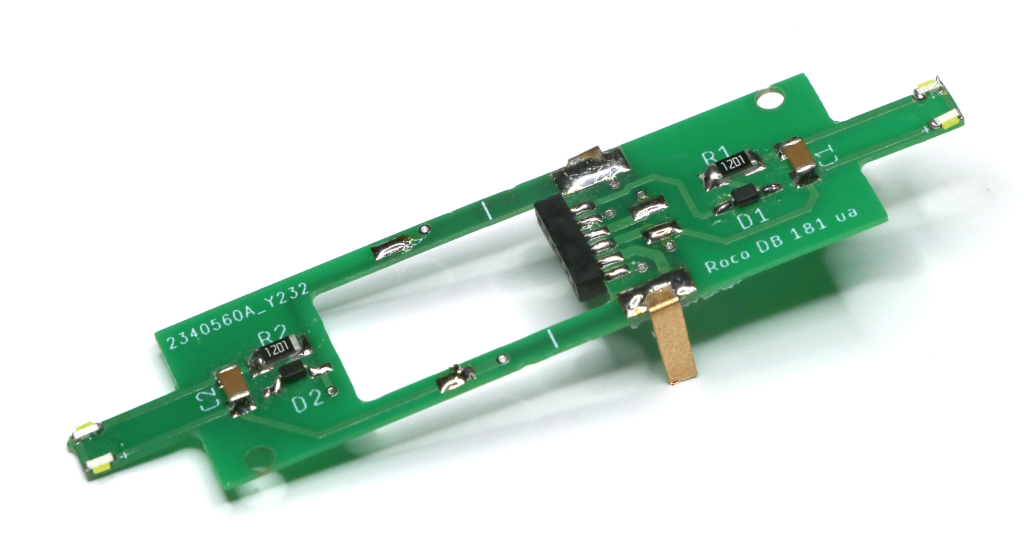

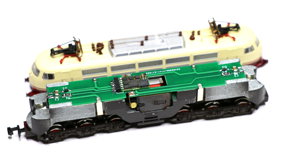

Ich habe einige neue Platinen von Bo erhalten (siehe erstes Bild), es gibt also einiges zu tun und zu berichten.
Heute nun mein Bericht zur Minitrix 103, 151:
Platine: http://www.holmqvist.dk/tilsalg/togprint/Bille...0151%20-%20print.png
Montagevideo: http://www.holmqvist.dk/tilsalg/togprint/Video...rix%20103,%20151.mp4
- Ab Werk ist das Gehäuse der 151 (Minitrix 2056) offenbar falsch herum montiert. Wenn man auf die Seite mit den beiden Luftbehältern in der Mitte schaut, dann muss der Führerstand 1 rechts sein. Dadurch sind die Anschlüsse für das Licht (vorne/hinten), die Schienen und auch den Motor vertauscht. Bei D&H-Decodern kann das mit CV51=7 korrigiert werden.

Hier nun mein Bericht zur Hobbytrain 110, 112, 140, ein eher einfacher schneller Umbau
Die Platine passt für die Loks mit der alten Platine, erkennbar an den Dreifach-Kontaktblechen rechts und links. Die Loks können natürlich auch mit einem Kabel-Decoder bestückt werden, wenn man die Dreifach-Kontaktbleche abzieht und dort die Kabel passend anlötet (Siehe BA). Das habe ich auch schon gemacht, trotzdem habe ich nun zwei Loks mit einer Boholm-Schnittstellenplatine umgebaut.
Platine: http://www.holmqvist.dk/tilsalg/togprint/Bille...-112%20-%20print.png
Montagevideo: http://www.holmqvist.dk/tilsalg/togprint/Video...rain%20110%20112.mp4
Die Bauelemente mit der Nummer 1 (C1, …) müssen an der Chassis-Seite 1 („vorne“) montiert werden. Das ergibt sich auch automatisch durch die Lage der Motorkontakte.
Für alle, die gerne auch im Analog-Betrieb Licht auf beiden Seiten hätten, habe ich noch die passende Modifikation ausgetüftelt. Eine Leiterbahntrennung (im Bild rot gekennzeichnet) und eine neue Leitung (rot) reichen aus. Wer nur digital fährt kann sich diese kleine Arbeit getrost sparen.
Damit die Lichter etwas wärmer in der Lichtfarbe werden, habe ich sie mit orangem Edding eingefärbt (siehe Bild). Das geht am einfachsten VOR dem Einbau.
Die Anschlüsse für die Schienen und auch den Motor sind vertauscht. Bei D&H-Decodern kann das mit CV51=5 korrigiert werden.
Dietrich

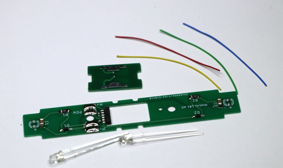

Als nächstes möchte ich über den Umbau der Minitrix 184 berichten, ein etwas aufwändigerer Umbau mit zwei Platinen. Die Platinen passen für die neueren Loks mit durchgehender Motorwelle ebenfalls.
Platine: http://www.holmqvist.dk/tilsalg/togprint/Bille...0184%20-%20print.png
Montiert auf Ckassis: http://www.holmqvist.dk/tilsalg/togprint/Bille...is%20med%20print.png
Info von Bo: http://www.holmqvist.dk/tilsalg/togprint/Info/...itrix%20DB%20184.htm
Meine Zusatzinfo dazu:
- Man muss darauf achten, dass die Stromfeder der kleinen Platine genügend Anpressdruck zum Gehäuse hat. Der Kontakt hat sich bei mir als unzuverlässig herausgestellt (zu wenig Anpressdruck). Da ich die Lok nicht nochmal zerlegen wollte, habe ich zusätzlich eine schwarze Leitung vom Chassis zum entsprechenden Platinen-Anschluss gezogen (siehe Bild 1 unten).
- Ich habe Normfarben für die Schienen benutzt (rt/sw statt bl/rt). Beim Anschließen auf der Hauptplatine kann man dann auch rot und schwarz (bzw. blau und rot mit den beigefügten Litzen) tauschen, dann ist der Schienen-Anschluss normgerecht.
- Die Kontakte am Motor müssen hochgebogen werden, damit sie die kleine Platine kontaktieren (Zweites Bild). Alternativ könnte man auch die Motorleitungen direkt am Motor anlöten.
- Die LEDs müssen tief genug in den „Lichtkasten“ eintauchen. Damit das gelingt, muss die Bohrung von oben mit einem 4-mm-Bohrer um ca. 3 mm eingesenkt werden. Ich habe die LED zusätzlich unter 45° angeschrägt und mit silbernem Edding „verspiegelt“, damit das Licht nach vorne reflektiert wird (Bild 3).
Dietrich
Hier gleich noch der nächste Bericht über den Umbau der Roco 144.5:
Platine: http://www.holmqvist.dk/tilsalg/togprint/Bille...44.5%20-%20print.png
Hier nun meine weiteren Erfahrungen zur Roco 144.5:
Die Bauelemente mit der Nummer 2 (C2, …) müssen an der Chassis-Seite 1 („vorne“) montiert werden. Das ergibt sich auch automatisch durch die Lage der Motorkontakte.
Im Gehäuse muss innen der Oberleitungsumschalter ausgebaut (abgeklippst) werden.
Ein Anschlussdraht (im Bild braun) muss etwas gekürzt werden. Auch die Motoranschlusskontakte müssen so weit gekürzt werden, dass sie keinen Kontakt zum Chassis haben.
Damit die Lichter etwas wärmer in der Lichtfarbe werden, habe ich sie mit orangem Edding eingefärbt. Das sind die kleinen LEDs in Platinenmitte. Bei mir waren diese LEDs falsch herum montiert (in meinem Bild noch zu sehen). Sie leuchteten nicht in den Lichtleiter hinein, sondern davon weg. Das Umlöten in die richtige Position ist SEHR heikel und nur mit guter Lötausrüstung und –Erfahrung zu meistern. Allerdings sollte dieser Bestückungsfehler laut Bo eher selten sein.
Die Anschlüsse für das Licht und auch den Motor sind vertauscht. Bei D&H-Decodern kann das mit CV51=3 korrigiert werden.
Dietrich

In 1 zu 160 bin ich auf die BoHolm Tauschplatinen aufmerksam geworden und habe mir direkt 3 Stück bestellt.
1. für die 216 003, Lollo von Minitrix
2. für die 212 von Minitrix
3. für die 212 von Fleischmann
Die Lieferung erfolgte problemlos!
Zur LED Stirn-Beleuchtung liegen je 2 Led´s bei.
Bevor ich anfing, die Platine einzubauen, habe ich die Lok demontiert und gründlich gereinigt. Auch der Motor wurde sauber gemacht!
Nach kurzem Studium lötete ich die die eine Leitung am Grundgestell an, damit ich diese an der Platine mit Strom versorgen kann. Die "Masse" wird direkt vom Gehäuse abgenommen!
Ich bog die Kontaktfahnen um 90 grad um und schraubte die Platine auf das Grundgestell!
Bevor die LED´s angelötet werden, habe ich die Lötpunkte vorverzint.
Für die LED´s habe ich den Kranz für die Aufnahme der Birnchen, die nicht mehr benötigt werden, weggeflext.
So haben die LED´s gut Platz.
Anlog lies ich die Lok laufen. vor und zurück.
Mir ist aufgefallen, dass das 3 Spitzenlicht nur in einer Richtung funktionierte. Da ich jedoch nur digital fahre, habe ich einen PD10MU-4 von DM-Toys rein gesteckt und die Lok auf die Adresse 3 DCC programmiert.
Und siehe da, die Lok fährt wie eine Rennsemmel.
Daraufhin habe ich die Lok direkt mit dem Train Controller eingemessen und der Lok fährt jetzt sanft und hält auch Millimeter genau an der festgelegten Stelle!
Jetzt hat sie die Adresse 2163 ( DCC ).
Der Umbau war sehr einfach!
Danke für die Tipps
Gruß Kupi
Ps.: vielen Dank Dietrich
Die von kupi zu diesem Beitrag angefügten Bilder können nur von registrierten Usern gesehen werden - Login

Hier nun der nächste Bericht über den Umbau der Roco 181.2:
Platine: http://www.holmqvist.dk/tilsalg/togprint/Bille...0181%20-%20print.png
Hier nun meine weiteren Erfahrungen zur Roco 181.2:
Für alle, die gerne auch im Analog-Betrieb Licht auf beiden Seiten hätten, habe ich noch die passende Modifikation ausgetüftelt. Eine Leiterbahntrennung (im Bild 1 rot gekennzeichnet) und eine neue Leitung (rot) reichen aus. Wer nur digital fährt, kann sich diese kleine Arbeit getrost sparen.
Damit die Lichter etwas wärmer in der Lichtfarbe werden, habe ich sie mit orangem Edding eingefärbt. Das sind die je zwei kleinen LEDs an den Platinenenden. Sie sind so platziert, dass sie seitlich in den Lichtleiter hinein leuchten. Das ist eine sehr kluge Anordnung und erspart die Bearbeitung der LEDs, die sonst zugefeilt werden müssen.
Die Anschlüsse für die Schienen sind vertauscht. Bei D&H-Decodern kann das mit CV51=4 korrigiert werden. Man könnte auch die Leitungen von den Drehgestellen über Kreuz anlöten. Dann muss man aber die Schaltungsänderung für den Analogbetrieb (falls diese gewünscht wird) an der anderen Führerstandsseite machen.
Das ist nun für mich die dritte Umbauvariante und auch die eindeutig eleganteste. Bild 2 zeigt von oben nach unten:
- Umbau mit Boholm-Platine, wie hier gezeigt.
- Umbau mit AMW-Platine, hier nur symbolisch gezeigt, weil die LEDs noch "tiefergelegt" und angefeilt werden müssen. Außerdem muss die Schnittstellenbuchse weg (zu hoch) und der Decoder direkt eingelötet werden. Diese Platinen verwende ich für die 143.
- Umbau mit Original-Platine. Diese ist mit Lötpads und Trennstellen bereits für den Decodereinbau vorbereitet. Zusätzlich habe ich die Birnchen durch angefeilte LEDs ersetzt und dafür auch die "Richtungs"-Dioden durch Widerstände ersetzt.
- Unbearbeitete Original-Platine zum Vergleich
Dietrich

Heute berichte ich über einen sehr speziellen Umbau. Ich habe ein Roco 150-Chassis mit Minitrix-Gehäuse versehen und mittels Boholm Re-4/4 IV-Platine digitalisiert.
Bei der Minitrix-150 werden die oberen Spitzenlichter von separaten LEDs auf der Platine beleuchtet. Um dies auch mit dem Roco-Chassis zu realisieren, habe ich diese Boholm-Platine mit SMD-LEDs an den Enden gewählt. Dies geht nur, weil das Minitrix-Gehäuse keine Befestigungsschraube hat. (Mit dem Roco-Gehäuse geht der Umbau nicht, weil man eine Platine mit Loch für die Befestigungsschraube braucht. Über diesen Umbau werde ich getrennt berichten)
Infos und Bilder zur Platine für die Roco Re 4/4 IV, die für diesen Umbau verwendet wurde:
Quelle: http://www.holmqvist.dk/tilsalg/togprint/Liste.asp?Lang=DE&Fab=Roco
Platine: http://www.holmqvist.dk/tilsalg/togprint/Bille...20IV%20-%20print.png
Anpassung Minitrix-Gehäuse
Das oben gezeigte Minitrix 150-Gehäuse muss für diesen Umbau etwas vorbereitet werden (Bild 2). Um genauer zu sehen, wo es klemmt, legt man am besten das Roco-Chassisoberteil in das Minitrix-Gehäuse:
- Lokführertisch rechts beschneiden (gelb markiert).
- Innere „Umrandung“ des oberen Spitzenlichts jeweils rechts abtrennen, abbrechen (rot). Der Klebestreifen bleibt erhalten.
- „Dachkuhle“ mit Dichtmasse o.Ä. füllen, damit dort kein Licht nach oben austritt (blau).
- Weißen Lichtleiter innen ca. 1 mm abfeilen, so dass er kaum noch übersteht (grün).
- Roten Lichtleiter innen schwärzen. Es gibt kein Schlusslicht.
Anpassung Roco-Chassis
Damit die LEDs für die unteren Lampen nicht mit dem Führerstand kollidieren, müssen sie versenkt werden. Ich habe daher mit einem 4-mm-Bohrer die Lampenlöcher im Chassisoberteil von oben so tief aufgebohrt, dass die LED-Oberkante bündig mit dem Chassis ist. Alternativ kann man auch den Führerstand noch weiter beschneiden, so dass auch die Mitte entfernt wird.
Anpassung Boholm-Platine
Da die Platine auf einer Metallfläche montiert wird, müssen die unisolierten Durchkontaktierungen auf der Unterseite mit Klebeband („Tesafilm“) isoliert werden.
Die Bauelemente mit der Nummer 1 (C1, …) müssen bei der 150 an der Chassis-Seite 1 („vorne“) montiert werden. Das ergibt sich auch automatisch durch die Lage der Motorkontakte.
Damit die Lichter etwas wärmer in der Lichtfarbe werden, habe ich sie mit orangem Edding eingefärbt. Das sind die zwei kleinen SMD-LEDs an den Platinenenden. Sie sind so platziert, dass sie vorwärts in die Lichtleiter hineinleuchten. Bei der 150 habe ich die Platinenenden an den LEDs mit 1-mm-Drahtstücken unterlegt, damit die LEDs über den Absatz im Chassis drüber weg leuchten.
Die LEDs für die unteren Lampen (3 mm, warmweiß) werden separat über AUX1/2 des Decoders (PD10MU) gespeist. Somit kann auch die Helligkeit oben zu unten angeglichen werden. Die Verdrahtung und den Widerstand (2,2 kOhm, kleine Bauform) sieht man in Bild 1 und 3. Die Drähte für den LED-Pluspol müssen isoliert werden. Man muss sie trickreich biegen, vorne/hinten unterschiedlich.
Für alle, die gerne auch im Analog-Betrieb Licht auf beiden Seiten hätten, habe ich die passende Modifikation ausgetüftelt. Eine Leiterbahntrennung (im Bild 4 rot gekennzeichnet) und eine neue Leitung (gelb) reichen aus. Wer nur digital fährt, kann sich diese kleine Arbeit getrost sparen.
Die Anschlüsse für die Lichter und den Motor sind für die Re 4/4 IV vertauscht, bei der 150 wird die Platine aber andersherum eingebaut, deshalb passt es hier. Dafür sind nun die Gleisseiten vertauscht. Bei D&H-Decodern kann das mit CV51=4 korrigiert werden. Ohne Analogbetrieb kann man es auch ignorieren.
Dietrich

Heute kurz mein Bericht zum Umbau der Fleischmann 103
Platine: https://www.holmqvist.dk/tilsalg/togprint/Bill...0103%20-%20print.png
Montiert auf Chassis: https://www.holmqvist.dk/tilsalg/togprint/Bill...is%20med%20print.png
Im Gehäuse sollten die Kontaktarme des Oberleitungsumschalters abgezwickt werden.
Für alle, die gerne auch im Analog-Betrieb Licht auf beiden Seiten hätten, habe ich noch die passende Modifikation ausgetüftelt. Eine Leiterbahntrennung (im Bild 1 rot gekennzeichnet) und eine neue Verbindung per Lötklecks (gelb markiert, Leitungen vorher freikratzen) reichen aus. Wer nur digital fährt kann sich diese kleine Arbeit getrost sparen.
Licht abblocken:
Nach dem Umbau auf LED-Beleuchtung scheint auch Licht nach unten auf die Drehgestelle. Das Loch kann man mit etwas Isolierband verschließen (in Bild 2 rot markiert).
- Die Licht- und Motoranschlüsse sind vertauscht. Bei D&H-Decodern kann das mit CV51=3 korrigiert werden.
Dietrich
Hier nun auch der Bericht zum Umbau der Fleischmann 151:
Platine: https://www.holmqvist.dk/tilsalg/togprint/Bill...0151%20-%20print.png
- Im Gehäuse sollten die Kontaktarme des Oberleitungsumschalters abgezwickt werden.
- Die Bauelemente mit der Nummer 2 (C2, …) müssen an der Chassis-Seite 2 („hinten“) montiert werden.
- Die 151 hat Messingröhrchen zum Stabilisieren der langen Motorwelle. Ursprünglich werden diese durch die Platine fixiert. Bei der Boholm-Platine gibt es aber an dieser Stelle eine Aussparung für den Decoder (siehe Bild). Zum Fixieren des Röhrchens und zum Isolieren gegen den Decoder habe ich ein Stück Klebeband zugeschnitten und eingesetzt.
- Die Gleisanschlüsse sind vertauscht. CV51=4 bei D&H löst das Problem für den Analogbetrieb.
Dietrich

Ich habe eine 45 Jahre alte S-Bahn-111 mit Decoder und LED-Lichtwechsel weiß-rot digitalisiert.
Als Hauptplatine habe ich von Boholm die Platine für Minitrix 110/112 verwendet. Die Bauelemente mit der Nummer 1 (C1, …) müssen an der Chassis-Seite 2 („hinten“) montiert werden (Bild 1). Das Chassis sollte noch unterhalb des Decoders isoliert werden.
Für den Weiß-rot Lichtwechsel habe ich Lichtplatinen vom Moba-Macher benutzt. Den Gesamt-Umbau habe ich detailliert in diesem Faden beschrieben: https://www.1zu160.net/scripte/forum/forum_show.php?id=1505144#aw7
Ich finde es einfach toll, mittels solcher Umbauten die alten Schätzchen in die digitale Neuzeit zu holen.
Dietrich

Und etwas neues:
Platine fur Minitrix Einheit Dampfloks und Minitrix 260/261.
Fleischmann Platine mit Aussparung für Schwungrad für DB 103 und DB 151 unterwegs.
