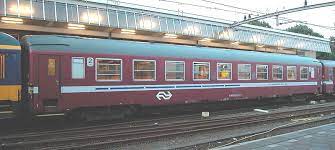

Hallo Wutz
die Fotos sind ja Niederländische Wagen, wenn ich dem Logo glauben darf
Patrick

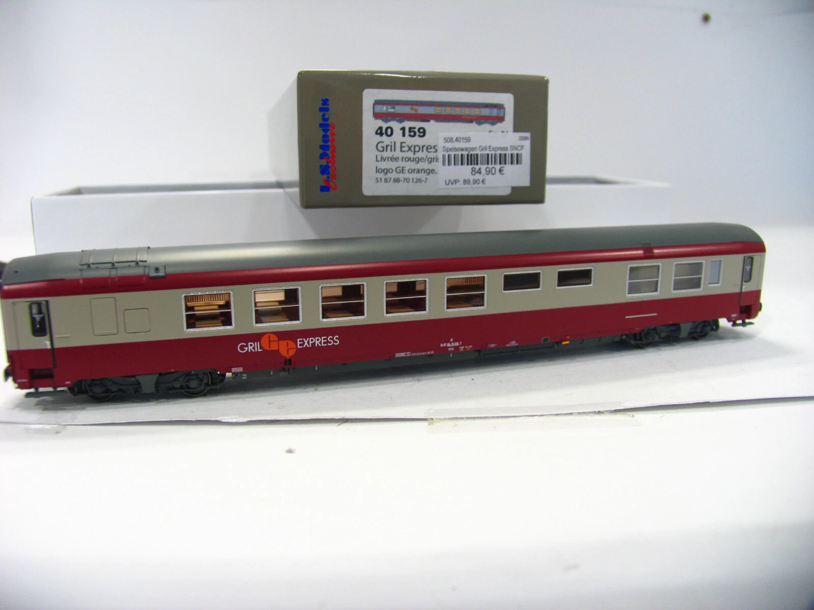

Hallo Patrick,
Danke für das Foto des Speisewagens.
Das ist übrigens nicht der Gril Express sondern der VRU den in verschiedenen Varianten unter anderem auch der Capitole Lackierung zu haben war.
Der Gril Express (hier HO https://i.ebayimg.com/images/g/CFwAAOSwkjdnnKVo/s-l1600.webp ) hat die typischen Fenster.
