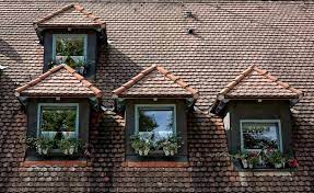

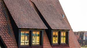

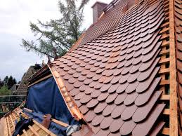

Hallo Andras,
nachfolgend viele klassische Gauben.
Wie man sehen kann werden heute zumeist zwischen Gaube und Deckung entweder Kehlbleche gesetzt, sodass eine Unterbrechung zwischen Gaube und Deckung entsteht, oder es wurden in den 90iger die Gauben gleich ganz mit (Kupfer) Blech gedeckt, wie es beispielsweise leider bei der Auhagen - Villa in HO passiert ist.
Bis jetzt überarbeitete man diese nicht denkmalgerechten Fehlleistungen und zog nachträglich noch einmal Dachlatten ein, womit optisch ebenso eine scheinbar zum Dach hin identische Deckung entstand.
Früher, vor dem 2. Kriege wurde statt einer Gaube lieber über mehrere Fenster  eventuell eine "Dachwelle" eingezogen, Das ist heute zumeist im ländlichen Bereich die Meisterarbeit ein künftigen Dachdeckermeisters, weil das nicht ganz so einfach zu bauen ist und auch im Modell eher nur mit Lasercut - Material machbar ist.
Im Modell kann ich nur empfehlen, den Bereich der Gauben auszuschneiden und diese NICHT auf das Dach zu kleben! Die Gaube wird extra angefertigt. und dann als Quader in das Dach eingesteckt. Bei Kunststoffdächern ist das bisweilen nicht ganz so einfach, vor allem, wenn das Material schon älter ist. Da muss man vorher testen, bevor man mit dem Skalpell agiert und das Zeug wie Glas zerspringt!
Für diese Art von Dächern mit Gaube kann ich damit die Dächer und Kehlbleche von https://www.modellkreationen.de/produkt/spengler-set-kehlbleche-n-kitbashing/ empfehlen, .....wenngleich ich selbst bisher die Kunststoffdächer von Vollmer favorisierte und Kehlbleche oder auch Kragbleche für die Schornsteine lieber aus Alufolie (Küchenrolle) fertigte. Beim Kunststoff muss man an den Kanten stets auf die Gehrungen https://de.wikipedia.org/wiki/Gehrung achten und im Sichtbereich etwas anphasen https://de.wikipedia.org/wiki/Fase, damit die Materialstärke nicht so drückt.
Anfangs klebte ich die Gauben auch noch auf.
Heute nicht mehr!
