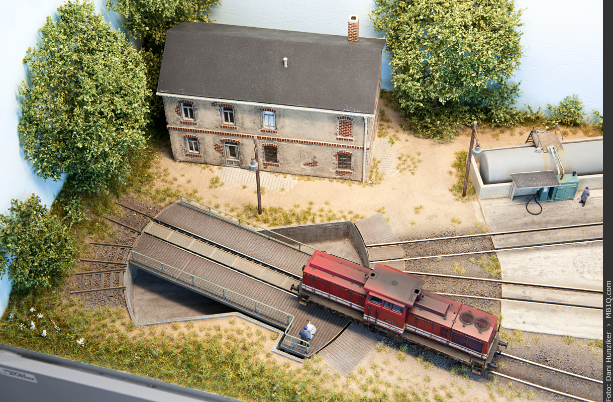

Was vielleicht noch anzumerken ist:
Es ist weniger günstig das die Segmentscheibe von DM-Toys (und dann auch die von Faller) ihre Drehachse am Ende der Bühne haben.
Wäre die Drehachse in der Mitte der Bühne ergäbe es eine doppelt so hohe Präzision weil der Drehschenkel halb so lang wäre. Zudem würde die "schwere" Lok recht genau auf der Achse stehen und somit die Mechanik viel weniger belasten beim drehen.
Etwa so:
https://www.mb1q.com/img/mf/aus/de/modell-hobby...07-20__web1220px.jpg
Woddel
Etwa so:
Woddel
Jo - die würde mir auch gut gefallen!
