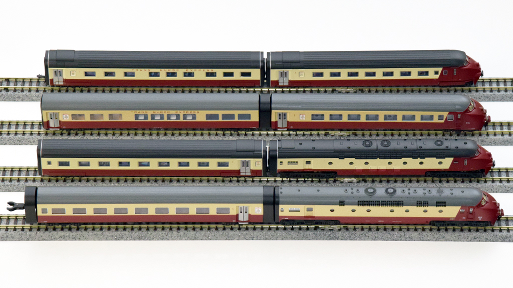

Hallo Tom,
ich hab vor etwa eineinhalb Jahren einen Minitrix-RAm gekauft und damals diese Vergleichsfotos gemacht. Den Lemaco hatte ich schon 1997 neu gekauft und den Minitrix nur als Kuriosum, weil ich den immer als besonders schlimm empfand – deshalb wollte ich auch nur die Erstauflage (12224) mit dem fehlenden Speisewagenfenster.
Die späteren Auflagen 12440 und 12338 mit dem korrigierten Speisewagen sind dadurch schon deutlich besser, auch die Schießschartenfenster sind bei den neueren nicht mehr vorhanden, weil die Fensterrahmen nicht mehr auf die Fenster gedruckt wurden. (Allerdings auch außerhalb der eingeprägten Fensterrahmen; das sieht dann auch nicht so toll aus.)
Auch wenn mir der Lemaco-RAm immer noch gut gefällt, sind doch auch einige Sachen nicht ganz so gelungen, was ich aber erst im direkten Vergleich mit dem Minitrix-TEE erkannt habe.
https://i.postimg.cc/jjLjy26X/RAm2.jpg
https://i.postimg.cc/y8N6zxGH/RAm3.jpg
Zunächst einmal: Das Beige des Minitrix-Zugs kommt mir deutlich zu hell vor für die SBB-TEE-Farbe, und die Farbtrennkante ist zu weit unten. Die sollte knapp unter den Fenstern sein. Bei Lemaco ist der Abstand zu den Fenstern auch schon zuviel, aber das geht noch durch. Das Bordeauxrot ist bei beiden ziemlich ähnlich.
Die Dachausrüstung des Motorwagens weicht ab – ich würde sagen, Lemaco ist da korrekt, indem nur drei „Gnubbel“ vor dem runden Lüfter sind und zwei Heberinge daneben. Leider findet man kaum Fotos des Daches; das einzige, das ich gefunden habe, ist vom Unfall bei Aitrang:
https://miro.medium.com/max/1400/1*KhtdtwBPnC9SQT1Zb5GOjQ.jpeg
https://i.postimg.cc/C5rwfQCr/RAm4.jpg
Die Kurven der Front dürfte Minitrix besser erwischt haben. Die Fenster sind dafür zu klein und zu eckig; bei Lemaco ist das mittlere Fenster zu hoch, aber die Breite dürfte eher passen wie auch die dünneren Streben. Die Lemaco-Lampen gefallen mir besser, sind aber vielleicht zu eng beisammen und das obere Licht steht auch zu weit heraus, wenn auch nicht so viel wie bei Minitrix.
https://i.postimg.cc/MH8KkYCP/RAm5.jpg
Beim Motorwagen sind die Bullaugen 2+2+2+1 angeordnet, was Lemaco richtig gemacht hat, während bei Minitrix das vorderste Bullauge und der Lüfter darüber zu weit nach vorn gerutscht sind. Dafür hat Minitrix die vier seitlichen Lüfter besser gemacht; die sind wie beim Vorbild deutlich zu sehen, während sie bei Lemaco fast unsichtbar sind.
Die Fenster sind bei Lemaco besser – die Chromrahmen sind dort, wo sie sein sollen, nämlich beim oberen, zu öffnenden Teil, und das Fenster der Gepäckraumtür ist breiter als hoch (wie es sein soll) statt quadratisch. Der Rahmen beim länglichen Fenster hinten ist dafür sehr heftig ausgefallen.
Lemaco hat die Beschriftung besser (größer und vollständig) gemacht (bei Minitrix fehlt z.B. SBB-CFF über der Betriebsnummer); auch Größe, Position und Farbe des Fabriksschildes sind bei Lemaco korrekt.
Der Abteilwagen zeigt bei Lemaco deutlich die Abteiltüren (wenn auch die Türen nicht ganz in der Mitte der Fenster stehen, wo sie sein sollten), während Minitrix daraus einen Großraumwagen gemacht hat. (Das sind übrigens keine Halbfenster bei Lemaco, sondern nur eine Griffstange an der Innenseite.)
https://i.postimg.cc/prTpbFJg/RAm6.jpg
Über den Speisewagen braucht man nicht viele Worte zu verlieren. Dass ein Fenster fehlt und dafür die Abstände viel zu groß sind, hätte bei Minitrix vielleicht schon vor der Formenerstellung auffallen können …
Beim Vergleich von Speisewagen und Steuerwagen fällt auf, dass die Tür des Minitrix-Steuerwagens weiter vom Wagenende entfernt ist. Deshalb hat der nur einen geraden Schnitt durch die Tür, während beim Speisewagen – noch störender – ein Eck aus der Tür rausgeschnitten ist. Bei den SIG-Zeichnungen sieht es so aus, dass die Türen jeweils genau über der letzten Achse und gleich weit vom Wagenende entfernt sind, was bei Lemaco in etwa hinkommt.
https://i.postimg.cc/5NbNnnqj/RAm8.jpg
Die Türen sind bei Minitrix komplett flach und sehen mehr nach Schiebetüren aus statt zweiflügeligen normalen Türen. Die Zuglaufschilder des Minitrix 12224 sind ja auch noch ein besonderes Gustostückerl: Der Abteilwagen fährt als Edelweiss von Amsterdam nach Zürich, der Speisewagen von Zürich nach Amsterdam – und der Steuerwagen gleich als Bavaria von Zürich nach München …
Lemaco hat’s zusammengebracht, dass alle drei Wagen im selben Zug in dieselbe Richtung fahren (Edelweiss Richtung Amsterdam) und sogar die Wagennummern passen.
https://i.postimg.cc/brHYqt8z/RAm7.jpg
Bei Original war der Abstand zwischen Motorwagen und Abteilwagen größer als zwischen den übrigen Wagen, und sowohl Lemaco als auch Minitrix haben bei ihren Modellen das so gehandhabt, dass sie eine Verlängerung des Motorwagens gemacht haben, um dieselben Kupplungen bzw. Wagenübergänge im ganzen Zug verwenden zu können. Ich finde das nicht gelungen; es wäre besser gewesen, überall dieselben Abstände zu haben statt dieser seltsamen Verlängerung. Noch dazu, weil beim Original die Abstände kleiner waren und nur beim Motorwagen in etwa der Abstand, der jetzt zwischen den übrigen Wagen besteht.
Die Abstände bei Lemaco hätten ruhig vorbildgerecht geringer sein können, allerdings hat man dieselbe Dicke der Übergänge wie Hobbytrain beim RAe TEE II verwendet. Warum, kann ich nicht sagen – die Übergänge sind nicht dieselben und auch nicht kompatibel mit denen von Hobbytrain.
Da beim Vorbild außen eine bündige Verkleidung angebracht war, sieht man natürlich auch die Wagenübergänge nicht, wie sie beim Minitrix-Modell falsch nachgebildet wurden. Die silbernen Leisten des Minitrix-RAm habe ich auch nur bei Fotos von Werksprobefahrten gefunden (dort vmtl. noch ohne äußere Verkleidung); im Betrieb jedoch nicht.
Zum Abschluss noch der größte Fauxpas von Lemaco: Auf der linken Steuerwagenseite hat das Modell ein Fenster mehr als Minitrix – und das Minitrix-Modell ist korrekt! Diese kleineren Fenster waren für das Abteil des Zugpersonals, und es waren zwei Fenster auf der rechten, aber nur eines auf der linken Steuerwagenseite. Es wundert mich, dass das damals bei Besprechungen des Lemaco-RAm niemandem aufgefallen ist (mir allerdings auch nur im direkten Vergleich nach mehr als zwei Jahrzehnten).
Lemacos H0-RAm, der zwei Jahre vor dem N-Modell erschien, hat diese Fenster korrekt – das hätte also nicht passieren dürfen (und es war auch kein Umbau beim Vorbild im Laufe der Zeit). Dass beim Lemaco-Steuerwagen auch die Fabriksschilder fehlen, ist dann schon fast egal.
https://i.postimg.cc/wT2xPL02/RAm9.jpg
Lg Peter

Die rote Sprühdose kam gestern und ich habe sie zum Einsatz gebracht. Da ich die Wagen sowieso demontiert hatte, habe ich auch noch ein wenig an der Inneneinrichtung gepinselt. Farbliche Infos kamen aus diesem Post:
https://www.stummiforum.de/t70688f27-Inneneinrichtung-f-r-RAm.html
Die Sitze wurden um Kopfstützen aus 1mm Polystyrol erhöht. Der Abteilwagen bekam die fehlende Trennwand. Sicher kann man da noch viel mehr machen, aber ob man das durch die Fenster noch sehen kann...
Beste Grüße,
Hansjörg

Hallo Hansjörg,
saubere Arbeit. Mit dem neuen Lack und den nachgearbeiteten Türen wird das langsam aber sicher doch noch ein ansehnliches Modell.
Vielen Dank. Noch bin ich auf der Suche nach den Beschriftungen... Wahrscheinlich muss ich das Lemaco-Teil in Spur 0 kaufen..

@Hansjörg:
Deine Fenstervergrößerung bringt dem Modell aber wirklich viel! Genauso wie die verspachtelten Türspalten.
Du hast natürlich recht, dass man bei all den Fehlern nicht unbedingt damit rechnen kann, dass die Aufschriften korrekt sind. Ich habe Teile von dem Lemaco-Modell in Spur 0 entnehmen können, d.h. so etwas wie eine Systematik. Wenn du in der Lage wärst, Fotos zu machen oder auch einfach nur den Text aufschreiben, würde das schon weiterhelfen. Wenn man bei den Decals ist, kann man auch gleich die Zuglaufschilder korrigieren.
