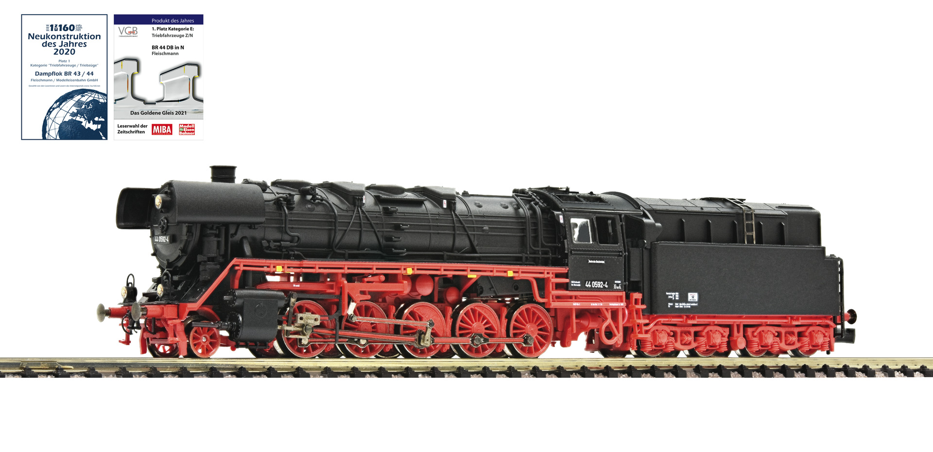

Vor ein paar Wochen hat bereits der erste hier im Forum geschrieben dass er seine DR-Version der 44er, als BR 44.0 Öl (Sound-Version bekommen hat und darüber berichtet, jetzt ist endlich die DR Analog-Version ebenfalls auf der Fleischmann-Seite auf 'lieferbar' gesprungen - und sogar gleich auf Status 'Geringe Menge ! (lieferbar) '.
Und endlich gibt's auch für jeden auf der Fleischmann-Seite ein offizielles Serienmodell-Foto dieser Öl-Version zu sehen ; bisher konnte man seit 3 Wochen erste Fotos des Serien-Modells BR 44.0 nur eingeloggt mal zwischen den Berichten im Forum zur DB BR 044 sehen https://www.1zu160.net/scripte/forum/forum_show.php?id=1151018&start=4#aw40  - das Exemplar dort kam auch mit einer sehr guten Kritik weg.
Zu sehen ist dort wie gesagt die Digital/ Sound - Version 714472 - offiziell bei Fleischmann immer noch auf Vorbestell-Status im Moment https://www.fleischmann.de/de/product/240694-0-0-0-0-0-0-002001-0/products.html  - aber optisch ist ja gleich wie die jetzt lieferbare Analoge .
Hier die BR 44.0 der DR - analog nun auf Status lieferbar - jetzt auf der Fleischmann-Seite endlich  mit Serienmodell-Foto:
https://www.fleischmann.de/de/product/240692-0-0-0-0-0-0-002001-0/products.html
https://www.menzels-lokschuppen.de/out/pictures/master/product/1/10-714402.jpg
