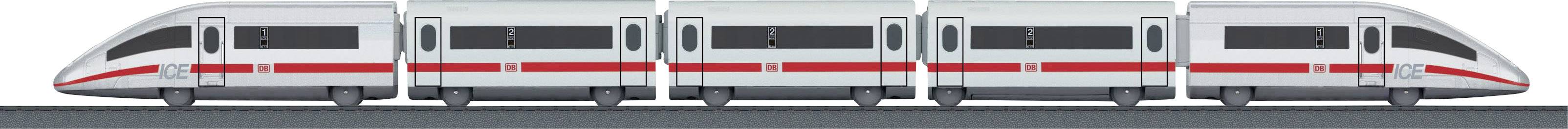

eine R1 tauglicher ICE4 würde dann vermutlich so ähnlich aussehen:
https://www.maerklin.de/de/produkte/details/article/29330/

Wie sähe wohl ein ICE 4 aus, der R1-tauglich wäre 🥴
Es würde so in diese Richtung gehen
https://asset.conrad.com/media10/isa/160267/c1/...-start-set-ice-3.jpg
Simon

Simon,
das Bild erinnert mich an einen Besuch vor Jahren bei einem Bekannten, der einen ICE auf LGB-Basis im Zimmer fahren lassen wollte. War sehr beengt und sah besch...en aus. Das waren auch zwei Triebköpfe und dazwischen zwei oder waren es drei? kurze ICE-Würstchen... ich glaube, es waren doch nur zwei. So lang war das Zimmer ja nicht.
Gruß aus Nordertown
