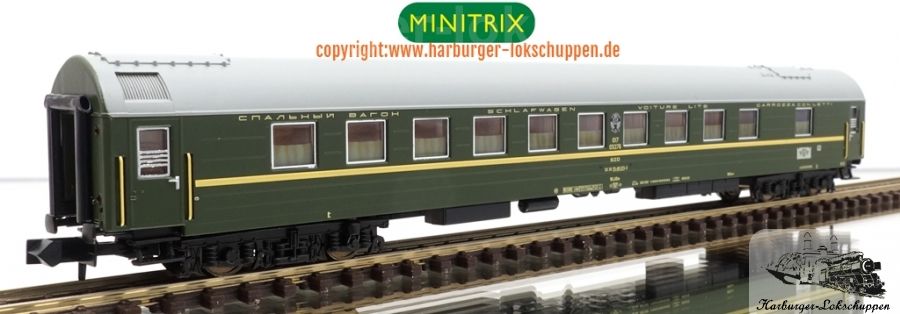

WLAB 52 der SZD https://www.1zu160.net/images/harburger-lokschuppen/3467-DSC07101_L.jpg

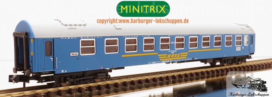

WLABu der PKP https://www.1zu160.net/images/harburger-lokschuppen/3466-DSC07097_L.jpg

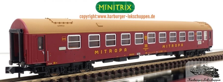

WLAB der DR https://www.1zu160.net/images/harburger-lokschuppen/3465-DSC07095_L.jpg

der gelieferte Mitropa-Schlafwagen WLAB der DR 51 50 70-30 174-9 wurde 1970 als 51 50 70-40 174-7 des Waggonbau Görlitz gebaut, damals im bordeauxroten Anstrich mit grauem Dach und schwarzem Untergestell und mit Beschriftung viersprachig "Schlafwagen" über den Fenstern.
Nach einem Umbau inkl. Ausbau der Dampfheizung ab 1988 wurden die Schlafwagen dieses Baujahres dann unter der nun angeschriebenen Nummer 51 50 70-30 xxx und dem nun in bordeauxrot mit rehbraunem Dach und rotem Längsträger (und evtl. schon ohne Anschriften über den Fenstern) lackierten Wagenkasten eingesetzt. Das heißt, der Wagen stellt also den Zustand ab ca. 1988 dar.

Der PKP-Wagen 52 51 20-80 338-7 WLABd sollte aus einer Lieferung vom Waggonbau Bautzen von 1986 kommen. Bis auf die "Betten belegt"-Anzeige neben den Einstiegstüren sind diese Wagen mit einer 1976-1981 an die PKP gelieferten Serie vom Waggonbau Görlitz baugleich.

Der DR-Wagen hat den Unterboden der 1991 modernisierten WLAB 176. Weiter oben macht das keinen Unterschied, wobei der einzige Fehler wohl aus der gleichen Quelle herrührt: Gangseitig fehlt links die Beleganzeige. Naja, banal.
Der PKP-Wagen ist dagegen ein recht arger Kompromiss. Wagenkasten und Dach wurden komplett vom DR-Wagen übernommen, selbst den oben genannten Fehler hat er dabei "geerbt". Schade, fehlen so doch die markanten vier Lüfter, die bis heute alle diese Schlafwagen bei der PKP haben - egal, wie sehr sie sonst auch modernisiert wurden. Bei dem fast leeren Unterboden dachte ich erst, man hätte den der Sitzwagen reaktiviert, aber nein - der entstammt dem gleichen Baukasten. Warum der so leer ist, bin ich allerdings überfragt.
Eine komplett (!) eigene Form ist der SZD-Wagen. Der gesamte Wagenkasten hat etliche Unterschiede wie die Sicken, drei Schlusslichter, eckige und anders angeordnete Fenster, eingelassene hohe Griffstangen und auch ein anderes Dach. Alles das passt sehr gut zu dem, was man in der Bilderserie hier sehen kann (die teilweise rund modernisierten Fenster und den rostigen Aufsatz bei den neuen einmal außen vor gelassen):
https://www.vagonweb.cz/fotogalerie/RUS/RZD_WLABm-7080.php
…der Unterboden hat zumindest starke Ähnlichkeit - gangseitig müsste der große Kasten mehr zur Mitte, aber dafür hätte man die Bremsanlage modular machen müssen.

Bei dem polnischen Wagen muss ich jetzt die Kritik am Unterboden doch nochmal relativieren - offenbar stimmen die Zeichnungen da nicht so ganz und die waren wirklich sehr leer da unten. Auch die genannte Beleganzeige erledigt sich damit; bleibt als einziger Fehler das Dach…
Abteilseite
http://www.railfaneurope.net/pix/pl/car/night/WLABou/PKP_WL_6.jpg
Gangseite
http://www.railfaneurope.net/pix/pl/car/night/WLABou/PKP_WL_5.jpg
Abteilseite
Gangseite
auf den Originalbildern des PKP-Wagens erkennt man noch ein Detail mehr. Da die Wagen für Fahrten von Polen in die Sowjetunion vorgesehen und auch eingesetzt waren gibt es an den Stirnseiten auch die hochgesetzten Schlußleuchten, die neben der korrekten Lüfteranordnung auf dem Dach nicht im Modell umgesetzt wurden. Aber das ist schon ein spezielles Merkmal der Wagen.
Danilo
Danilo

Hallo Kai,
geht Minitrix mit dem neuen Kupplungsabstand jetzt auch den Weg den Arnold mit den IC/TEE-Wagen schon vor 25 Jahren ging? Also Puffer an Puffer fahren mit der Normkupplung.
Hallo Jens,
es gibt bei diesem Unterboden keine Anspritzreste unter den Drehgestellen, also dort gibt es keine Probleme mit dem Taumeln wie besonders bei den Städteexpresswagen, die hatte ich ja damals gesehen und mit einer kleinen scharfen Schraubendreherklinge wegschaben können.
Die Achsen der neuen Wagen haben ca. 13,9 mm Spitzenmaß, die der Lieferung 15766 haben 13,8 mm und fallen auch nicht raus, gehen aber leichter zu wechseln. Das heißt die Achsen sitzen nun seitlich im Drehgestell mit weniger Spiel aber sind trotzdem leichtlaufend. Ob das an den noch neuen Drehgestellteilen liegt und ob sich das noch ändert im Laufe der Zeit weiß ich nicht, es gibt jedenfalls einen spürbaren Unterschied zwischen den beiden Drehgestellen beim Einsetzen der Achsen.
Der Kupplungsabstand je Wagen hat sich gemessen zwischen den Übergangswülsten mit Standardkupplung (entspannt/gezogen) von 2,0/3,0 mm auf 1,0/2,0 mm verringert, bei der Kombination der Wagen sind es 1,5/2,5 mm. Beim Kurzkuppeln mit der Fleischmann Erbse ergibt sich 0,5/1,5 mm bei den neuen Wagen des Sets. Das Kupplungsspiel von knapp 1 mm zwischen entspannt und gezogen ergibt eine leichte Bewegung des Schachtes bzw. der Kupplungen nach oben.
Danilo
Danilo
Hallo Danilo,
was für Drehgestelle besitzen die Wagen? Die bekannten Görlitz V oder sind neue gemacht worden?
Hallo Rainer,
ich habe mir die Drehgestelle nicht so genau im Detail betrachtet, aber der Generator ist beim PKP-Wagen in der gleichen Ausführung verwendet wie beim anderen Y-Wagen, ansonsten sind die Bilder von Ingo oder MTR vielleicht zum Vergleich für dich verwendbar, du kennst dich mit den Details besser aus..png)
Ich hatte nur den PKP-Wagen zum Achsenvermessen für https://www.1zu160.net/scripte/forum/forum_show.php?id=1110957#aw15 in der Hand.
Die Generatoren sind ja entsprechend Ingos, Dirks und Kais Bildern schon nicht an gleicher Stelle bei den verschiedenen Vorbildern so wie auch auf den Modellen umgesetzt. Das sollte also kein Fehler sein.
Die Lüftungsöffnung beim SZD-Waqen scheint wohl aber für die Klimaanlage dieser Serie entgegen der sonst mit Druckbelüftung gelieferten Wagen nicht zu stimmen?
Danilo
Danilo

Der PKP-Wagen besitzt beidseitig die bekannten Drehgestelle jeweils mit Generator mit Kardanwelle.
Der DR und SZD-Wagen besitzen jeweils 2 Drehgestelle gleicher Bauart (Görlitz V) aber statt kardanischem Generator den einseitig direkt senkrecht nach oben an die innere Achse geflanschten Generator, wie er auf Dirks Bild vom Lokmuseum zu sehen ist. Der scheint mir neu zu sein.
Danilo

Reinhard R.,Landshut - 21.05.19 14:17
Hallo Leute,
manchmal lasse ich mich immer noch zu Vorbestellungen hinreissen, in diesem Fall war das wohl kein Fehler
Hat zur Folge dass ich heute nach dem Motto "Fotos statt Mittagspause" handeln konnte um euch hier ein paar Detailfotos präsentieren zu können. Ich fang mal mit den normalen Fotos der Wagen an, gleich folgt noch mehr.
Edith: Der auf dem ersten Bild erkennbahre "Kratzer" über dem rechten Mitropa-Schriftzug hat sich zum Glück als Verschmutzung herausgestellt, ist inzwischen restlos entfernt. Der helle Fleck neben der rechten Tür (Bild 5) hingegen ist tatsächlich ein kleiner Lackfehler.
Grüße Reinhard
Grüße Reinhard

Reinhard R.,Landshut - 21.05.19 14:25
Hier nun die spezielleren Fotos:
- Fotos mit Standardkupplung und Erbse. Ankuppeln mit Erbse erfolgt leicht und ohne Zwang, Wagenabstand schön eng, nix zu meckern.
- Detailfotos der Drehgestelle: DR und SZD haben Achsgenerator, PKP mit Kardan
- Vergleich der Unterböden: Wirklich alle unterschiedlich, Respekt! Ob das alles auch vorbildgetreu ist kann ich auf die Schnelle nicht beantworten
Die Fahrgestelle sind übrigens schwarz, ich habe jedoch die Tiefen deutlich aufgehellt damit man Details erkennen kann.
Grüße Reinhard
Grüße Reinhard
Beitrag editiert am 21. 05. 2019 14:49.

Hallo Reinhard,
danke für die guten Bilder der schönen Wagen.
Beim PKP- Wagen ist einseitig mittig wohl die Schrift zu hoch gerutscht und wird teilweise vom Dach überdeckt. Das sollte nicht sein, in normalem Abstand nimmt man das aber wohl nicht mehr wahr.
Ansonsten gefallen sie gut, auch finde ich das Rot beim DR- Wagen gut getroffen.
Sind die Wagen eigentlich einzeln verpackt in dem Gesamtverpackung?
Karsten
Karsten
die Wagen kommen in einer Dreierschachtel, also nicht einzeln verpackt.
Bei meinen drei Wagen stehen die Kupplungen alle deutlich nach oben, es ist also ein wenig Nacharbeit an den Kupplungen notwendig, um diese horizontal ausgerichtet zu bekommen . Mit der beidseitig montierten Spur Neun Kupplung kann ein Fleischmann R3 Gegenbogen ohne Gerade dazwischen nicht befahren werden, da es im gezogenen (!) Zustand die Wagen aus dem Gleis hebelt. Mit der Erbse sieht es vermutlich genau so aus. Ich vermute aber das es bei meinen Wagen an einem leicht schräg sitzenden Faltenbalg liegen könnte, da diese bei mir nicht so schön parallel wie bei den Fotos von Reinhard sind. Ich suche mal noch weiter nach der Ursache.
