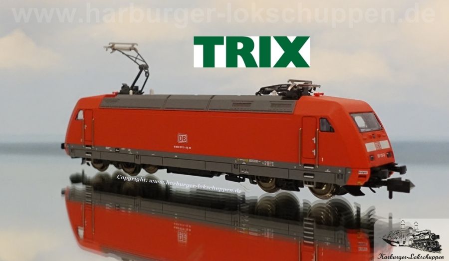

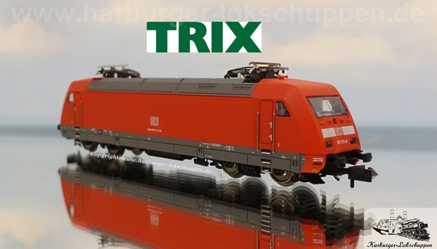

Jemand Andres - 09.06.17 15:05
ich weiß noch nicht wie ich es konkret beschreiben kann, aber auf mich wirkt die Front im ersten Moment falsch. Im Zweiten leider immer noch.
Aber von der Bedruckung scheint sie mir ganz vernünftig. Auch die Seitenansicht wirkt stimmig. Und die angesetzten Griffstangen an den Türen finde ich toll.
Das Licht wird beim Fernlicht vermutlich einfach nur heller und das Fernlicht bleibt aus. Oder das Abblendlicht ist einfach viel zu hell.
Der Sound wäre nochmal ganz interessant, was sie da für welchen genommen haben. Und wie der so klingt. Da wäre ein Video mal ganz interessant.png)
10 Wagen in der Ebene würd ich nicht als Zugkräftig beschreiben. Das sollte, gerade bei einer 101, locker drin sein. Allerdings glaub ich, dass sie auch noch mehr Wagen ein paar Promille hochbekommt.png)

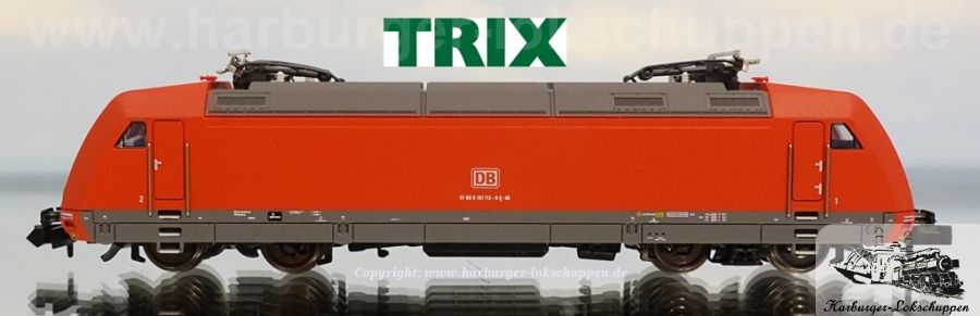

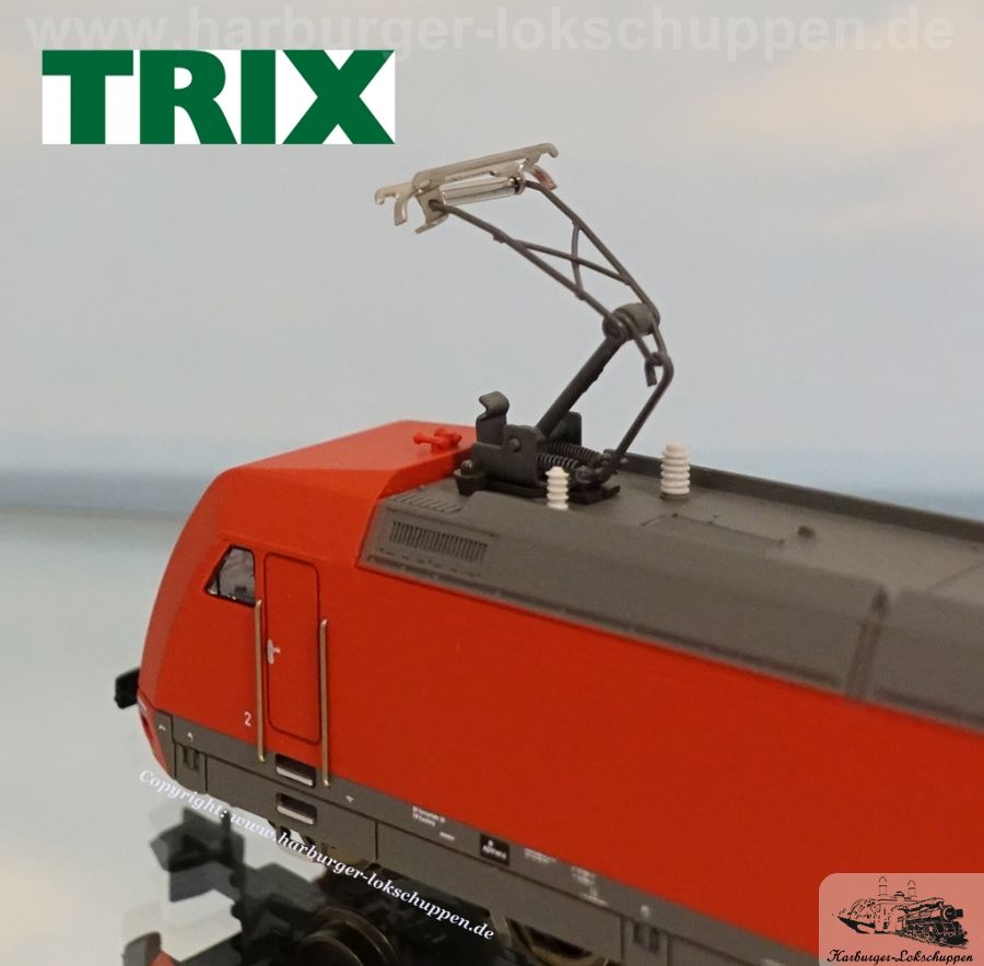

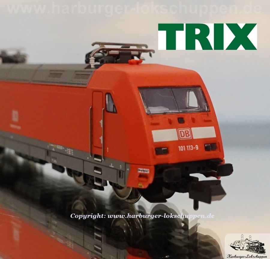

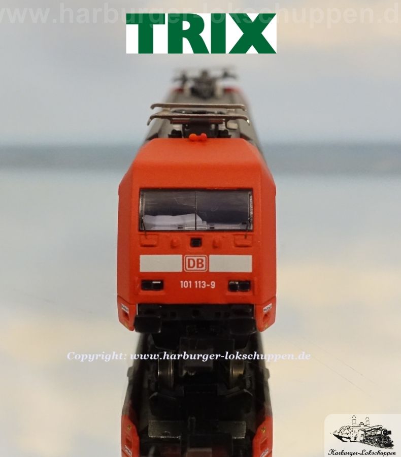

Vielen Dank Ingo für die tollen Bilder.
An sich wirkt sie ja nicht schlecht, aber vorne finde ich sie auch etwas komisch, kann aber nicht genau festmachen, woher der Eindruck kommt. Sind die Fenster vielleicht etws klein (auch die Seitenfenster).
Was ich aber auf jeden Fall sehen kann, ist die Bedruckung:
Darüber hinaus ist die Abgrenzung grau/rot zu niedrig:
Bei Trix ist der Übergang genau an der Naht zur Pufferbohlenoberkante, und genau an der oberen Trittsufe - Beim Vorbild ist sie aber einige Zentimeter höher, nämlich zwischen 1/3 und 1/2 zwischen Trittstufe und der Unterkante der Tür. Besonders vorne fällt es auf, dass das Grau deutlich über die Naht reicht.
http://www.bahnbilder.de/1200/101-113-9--91-80-749006.jpg
Ich habe kein Bild gefunden, wo das so wär, bei der 101 113 sicher nicht.
edit: alte Aussage stimmt nicht - Bis 2010 dürfte das logo hoch gewesen sen
In der Epoche V sitzt die Nummer im roten Bereich unter dem Logo, in der Epoche VI im grauen Rahmen.
Trix hat sie jedoch als Epoche VI-Variante im roten Bereich unter dem Logo. Ich habe kein Bild der 101 113-9 (und auch keiner anderen Lok) gefunden, wo das so ist. Es springt aber direkt leuchtend weiß in die Augen.

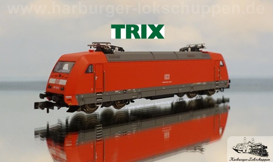

Jemand Andres - 09.06.17 15:35
Moin Dirk,
eine meiner Flm 101er hat dort auch eine UIC Nummer. Und zwar die 101 062-8. Die hatte das auch im Vorbild so. Die Nummer ist erst später runter gewandert.
https://upload.wikimedia.org/wikipedia/commons/...eibenwaschanlage.JPG
Bei der grauen Fläche hast du recht, das war mir nicht aufgefallen, dass sie deutlich zu niedrig ist.
Gruß Moritz
Gruß Moritz
auf mich wirkt das Fleischmann-Modell deutlich besser, was vor allen Dingen an den Gravuren liegt.
Bei Minitrix sind diese deutlich gröber teilweise verschwommen, was man besonders im Bereich Lampen/Griffstangen an der Front sieht, aber auch an den Türen oder Klappen.
Und das Fleischmann-Modell ist fast so alt wie das Vorbild, also rund 20 Jahre.
Ich verstehe es einfach nicht, warum Minitrix auf der einen Seite so toll gravierte Modelle baut wie die V90 (Lüfterräder!) und auf der anderen Seite so etwas hier.
Schließlich hat auch die V90 ein Gehäuse aus Metall, daran kann es nicht liegen.
Gruß, Thomas
Gruß, Thomas

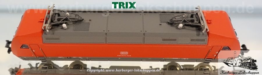

Kai F. Lahmann - 09.06.17 19:52
Ursprünglich wollte ich schreiben "zeig mal Details, ich seh da keine" - aber das hat Ingo ja versucht. Nun, sagen wir es so: Ich bleibe bei der Fleischmann-Lok. Metallgehäuse funktionieren in N offenbar nicht�
so schlecht finde ich die Minitrix-Lok jetzt nicht. Die Führerstandeinrichtung und der Bereich der Einstiege mit den Griffstangen wirken z.B. sehr gut.
Ein Metallgehäuse wie bei der 101 wird vom Detaillierungsgrad immer hinter einem Kunststoffgehäuse zurück bleiben. Von der Ferne wirkt die Lok sicher deutlich besser wie bei den Detailaufnahmen von Ingo. Jetzt liefert uns Minitrix endlich eine zugkräftige Digitallok mit Sound und wieder wird rum gejammert.png)
Neeeeeeeiiiiiiin, was ist denn da passiert?
Die Front und der Bereich der Türen sehen wirklich seltsam aus. Mir scheint als wären die Scheinwerfer zu hoch oder der rote Bereich unter den Scheinwerfern zu breit. Och menno, das ist jetzt echt ärgerlich. Gern hätte ich mich mit einer Neukonstruktion angefreundet...
Danke Ingo für deine Bilder.
Gruß, Felix B.
Gruß, Felix B.

Mir erscheinen die schrägen Übergangsflächen zwischen der Front und den Seitenwänden etwas zu breit, was die Front zu schmal erscheinen lässt (kann man in den Vergleichsfotos zum Fleischmann-Modell im anderen Thread gut sehen). Das, zusammen mit der zu dünnen aufgedruckten Mittelsäule auf dem Frontfenster, ergibt glaube ich den insgesamt etwas komischen Eindruck der Front. Lobenswert finde ich, dass Minitrix entgegen dem Ankündigungsfoto die unteren Trittstufen unter den Türen nun doch dargestellt hat (Roco hatte diese nicht, Fleischmann hat sie). Dafür fehlen wiederum die unteren Trittstufen vorne an den "Ecken" unter den Puffern. A propos Puffer, bin ich der Einzige, der da Formtrennkannten à la Hobbytrain Taurus Version 1 erkennt? Insgesamt ist das Modell sicherlich nicht schlecht und auch interessant für diejenigen, die evtl. die zusätzliche Zugkraft eines Metallmodells benötigen. Fleischmann bleibt abter sicherlich formtechnisch Spitzenreiter und auch das Roco-Modell war schon nicht von schlechten Eltern.
Misha
Misha
Ich weiß nicht, was an diesen Abflußrohren in diesen viel zu großen Löchern gut wirken soll. Die Nachbildung der Griffstangen bei Fleischmann wirkt tausendmal stimmiger.

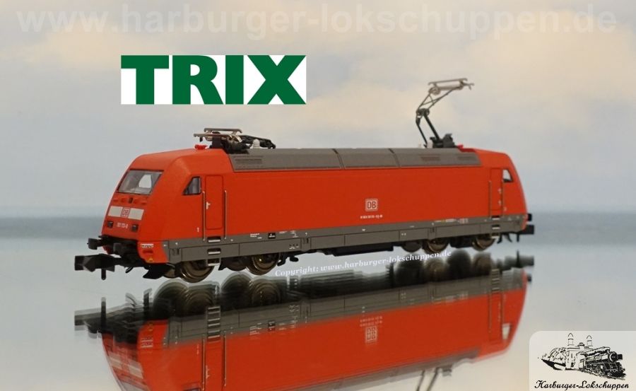

Westerland - 11.06.17 15:47
rein optisch hat die Fleischmann wohl die Nase vorn. Aber technisch hinkt sie mit ihrem Antriebskonzept weit hinterher.
Und bei der 101 macht das rote Schlusslicht der Minitrix Lok auch richtig sinn, da die 101 ja auch vielfach im Wendezugverkehr eingesetzt wird.
bin ja nun auch stolzer Besitzer der Minitrix 101. Habe zusätzlich noch die Fleischmann 101 062 welche von mir selbst mal durch in ebay angebotene Platinen auf rot/weiße LED-Platinen umgebaut wurde. Wie Mathias in #12 schon geschrieben hat, hat die Fleischmann-101 nach wie vor optisch und formtechnisch die Nase vorn. Details hierzu lasse ich mal weg, denn Fakt ist dass Fleischmann bei dieser Wendezuglok bis heute noch nicht die Schnittstelle dahin gehend geändert hat, ihrem Einsatz entsprechend auch im Modell als Wendezuglok mit entsprechender Beleuchtung vorbildentsprechend einzusetzen! Schade eigentlich...
Den Sound der Minitrix-101 finde ich persönlich recht gelungen. So, und nun zu den Funktionstasten
Wenn man wie bei vielen anderen Minitrix-Loks NUR F6 und F8 schaltet, leuchtet keine Rangierbeleuchtung sondern BEIDE Führerstandsbeleuchtungen. Wenn ich die 101 an meinem IC in Betrieb nehmen will schalte ich zuerst mit F1 die FSB ein, dann mit F0 Abblendlicht und ZSB und dann mit F6 das rote Zugschlusslicht an FS 2 aus, wobei gleichzeitig auch die FSB an FS1 ausgeht.
Mein persönliches Urteil:
die Lok ist absolut nicht perfekt und mit mehreren optischen Mängeln versehen, mit denen ich selbst erstmal ganz gut leben kann, weil und das war für mich persönlich kaufentscheidend beleuchtungstechnisch WENDEZUGFÄHIG.
PS: Wer weiß... vielleicht wacht Fleischmann ja doch noch irgendwann zum Ende der 101er Ära auf....

Jemand Andres - 12.06.17 09:14
Moin Thomas,
das Funktionsmapping kann man ändern. Ist zwar ein wenig nervig, aber es geht.
An eine Fleischmann 101 mit rotem Licht ab Werk glaube ich nicht. Da hilft nur selbst ist der Mann. Wobei das bei der Flm 101 kein Aufwand ist. Evtl. werd ich bei meinem nächsten Umbau einen kleinen bericht dazu machen.
Gruß Moritz
