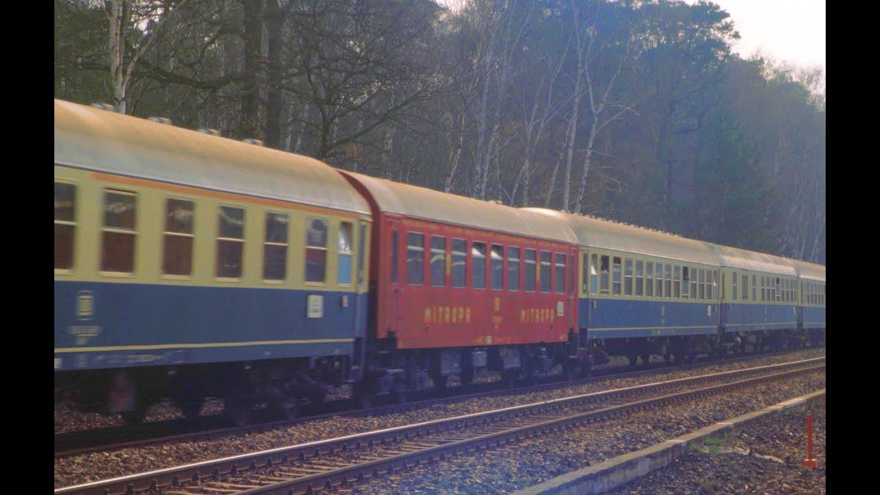

zu den Brawa Rekowagen hätte ich eine Frage speziell zu den Speisewagen:
Kamen die Brawa Reko-Speisewagen 56056 bzw. 56057 mit Interzonenzügen auch in den Westen? Oder wurden die Speisewagen nur im DR-Binnenverkehr eingesetzt?
Ich würde gerne meine Halberstädter von Arnold mit so einem Reko-Speisewagen ergänzen. Damit soll ein Interzonenzug zwischen Nürnberg und Stuttgart so um das Jahr 1980 nachgestellt werden.
ich denke mal das beantwortet die Frage:
https://i.ytimg.com/vi/neC5jJUE9vY/maxresdefault.jpg
Der Reko-Speisewagen war (im Gegensatz zu den Sitzwagen) RIC-fähig (51 vorne), also für den Einsatz nach Westen zugelassen - und waren da auch meist anzutreffen. Alles andere, was noch in Frage käme (Gotha, "UIC-Y") sind selten und eh ohne N-Großseriemodell.

danke für die Info. Dann kann ich den Brawa Speisewegen also für meinen Interzonenzug verwenden.
Von Arnold gibt es ebenfalls Rekowagen. Konkret geht es mir um den Packwagen aus dem Set 4156 und den Halbspeisewagen aus dem Set 4160. Waren die beiden Wagen ebenfalls RIC-fähig?
