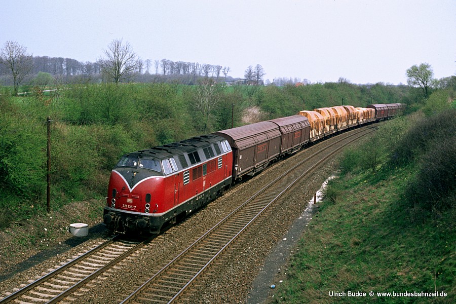

ich klinke mich hier mal ein mit der Frage nach der Dachfarbe der Roco 232 (V320) DB.
Wenn ich nach dem Foto oben gehe, wird es wohl vermutlich eine andere Farbe sein.
Im Modellbahn-Wiki habe ich leider keine konkrete Angabe fürs Dach gefunden.
