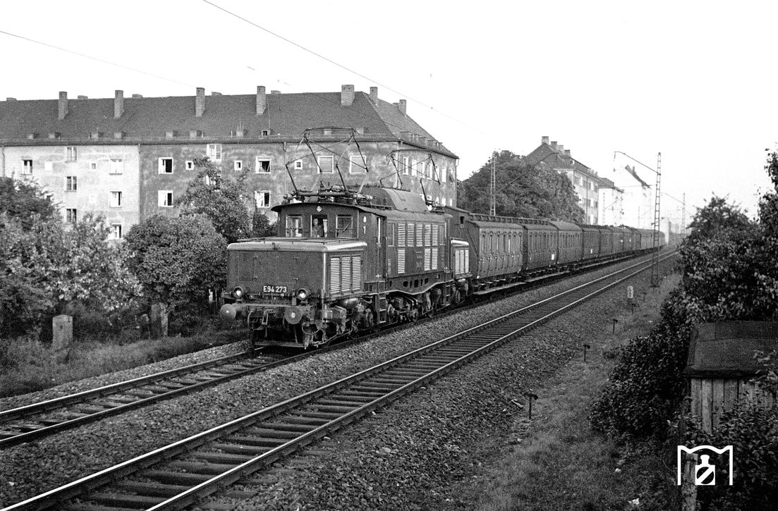

E 94
http://www.eisenbahnstiftung.de/images/bildergalerie/32764.jpg
E 94 273 mit einem sehenswerten Abteilwagenzug in Nürnberg-Doos. (1956) Foto: Reinhard Todt

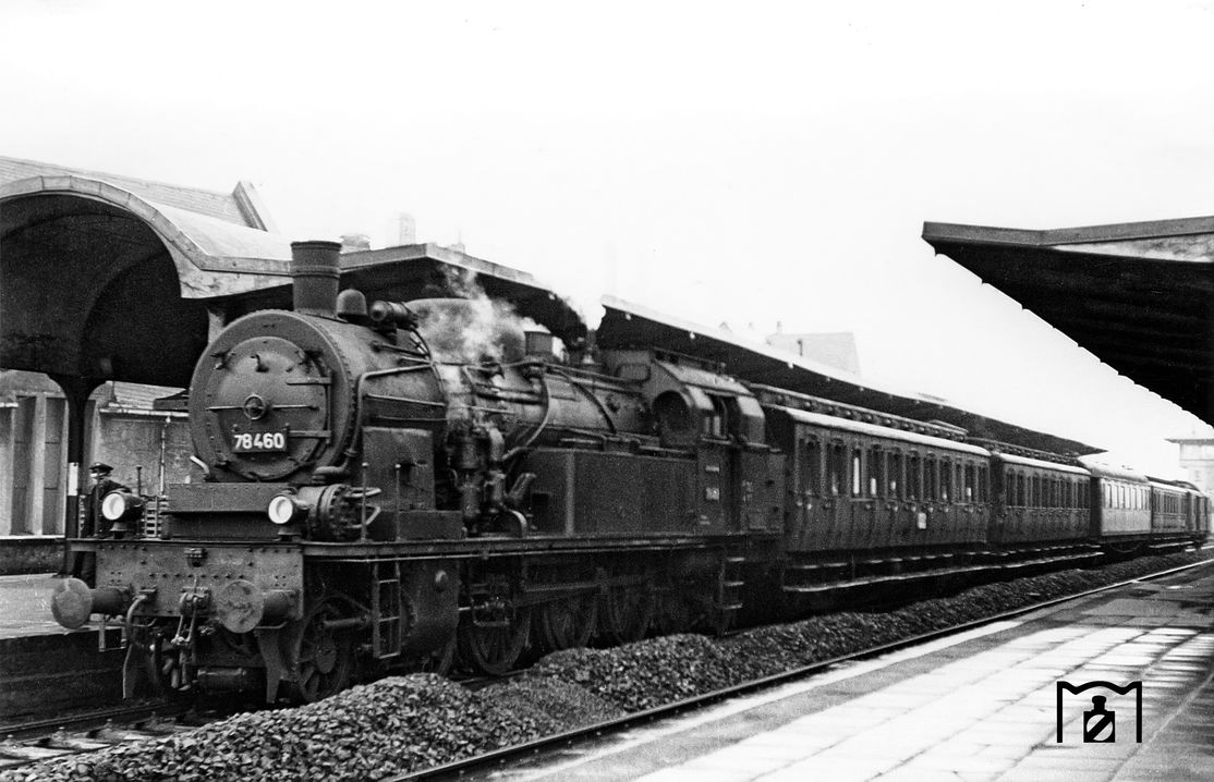

neu bei der Eisenbahnstiftung ein DB Bild mit 4-achser Abteilwagen:
http://www.eisenbahnstiftung.de/images/bildergalerie/37225.jpg
78 460 (Bw Düsseldorf-Abstellbahnhof) mit einem Nahverkehrszug nach Düsseldorf in Wuppertal-Vohwinkel. (1955)
Man beachte den Holzpreußen (?) an dritter Stelle, wahrscheinlich für die Polsterklasse.

Aufgrund euerer Hinweise habe ich mich nun für die BR78 entschieden und diese nun beim Händler meines Vertrauens bestellt.
Ich hoffe, ich werde technich nicht enttäuscht. Das Bild, das Engelbert noch beigesteuert hat, macht für mich die Sache runde. Vielen Dank dafür.
