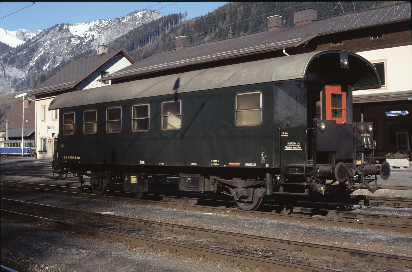

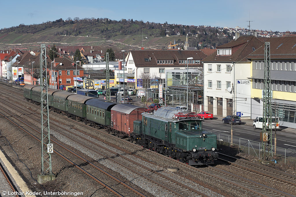

http://historischer-dampfzug.de/index.php/lag-f...67-spantenwagen19059
Hier nochmal ein Museumzug mit einer Leihlok und mit 50% der vereinseigen Spantenwagen:
http://jenda.csd.sweb.cz/2015-12-05/X_8732.jpg
Die andere Hälfte wird im Moment aufgearbeitet, ohne Fristen abgestellt oder ist noch "Arbeitsvorrat". Irgendwie gab es im Verein früher mal einen guten Kontakt zur ÖBB und es konnten neben der 1020 und einem Wannentender viele gut erhalten Spantenwagen aus Österreich erworben werden
Alle Spantenwagen im Verein tragen übrigens eine an die DB angelehnte Lackierung. Ein Alptraum für alle Österreicher

lG
Martin
PS: DEN Spantenwagen gibt es nicht. Alles Umbauten aus alten kkstb und Südbahnwagen
@ Boris
die Wagen der Bauart N28 wurden explizit 1929 bei den BBÖ neu gebaut, Stahlwagenkasten. Sie ähneln ein bisschen den DB-Donnerbüchsen, gleichen aber beim Wagenkasten den ÖBB-Spantenwagen. Sie blieben auch bei den ÖBB so erhalten, allenfalls modernisiert, sind also kein Umbau.
Am besten erkennt man das am Rahmen, der fast bündig mit dem Wagenkasten abschließt, im Gegensatz zum typischen Spantenwagen. Siehe Foto.
Wie Martin bereits erwähnt hat, sind DIE Spantenwagen alles Umbauten, sie haben aber immer einen eingezogenen Rahmenlängsträger, der durch Streben nach außen den wagenboden stützt.
