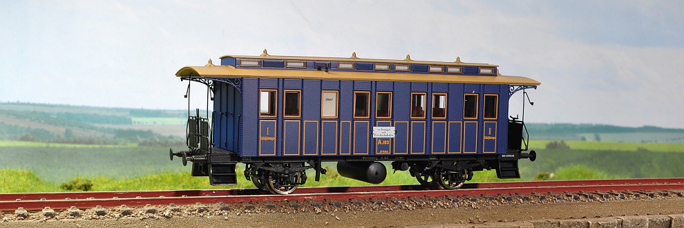

was ist von dem so genannten "Schlafplatzwagen" zu halten?
http://www.hgd.ro/Brawa/B45610.jpg
(Leider gibt es das Modell bislang nur in H0.)

Dirk (LBF) - 14.07.16 13:32
vielleicht kann das hier jemand einordnen ; aber ich werd auch mal Dirk bei DSO fragen.
Da das Brawa-Modell einen älteren württembergischen Wagen zeigt: Möglicherweise aus der Zeit vor den Verträgen mit der CIWL ?

Dirk (LBF) - 05.08.16 17:10
hier noch die Antwort auf DSO von Dirk Frielingsdorf zu den Brawa 'Schlafplatzwagen' :
" Die gab es, vor den Verträgen mit der CIWL testeten einige Bahnen eigene Wagen, sowohl Schlafplatzwagen als auch Buffet- und Speisewagen. Diese spielten aber in der "Modellbahn-Epoche I", worunter wegen des eingeschränkten Angebots durch die Hersteller eigentlich erst alles nach dem Jahr 1900 gehört, keine Rolle mehr.
Bekannter sind vielleicht die badischen Buffetwagen, die der vierachsigen Schnellzugbauart jener Bahn und jener Zeit entsprachen.
Lesetipp mit Fotos und Zeichnungen zum Thema:
Schlafwagen in Deutschland
und
Speisewagen in Deutschland,
beide von Albert Mühl, erschienen im EK-Verlag
und antiquarisch noch verschiedentlich zu bekommen (abebooks, zvab,...)
In den Büchern sind auch Verträge einiger Länderbahnen mit der CIWL abgedruckt, sehr umfassende Werke von der Frühzeit der Bahnen bis zur (Zwangs-)Übernahme der Dienste durch die Mitropa 1916. "
