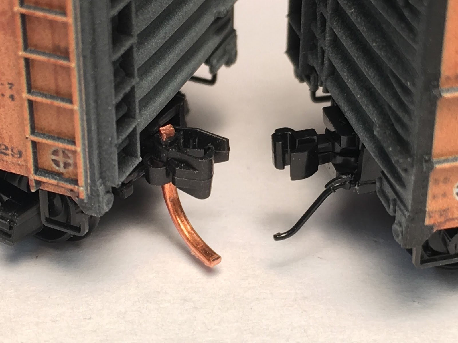

Hallo Alle,
ich war jetzt mal schnell im Keller und hab einen alten x05 gefunden den ich für einen beispielhaften Schnellschuss verwenden konnte. Bilder mit Handy und LED Nachtischleuchte also bitte ich ein bissl um Nachsicht.png)
Patiniert wurde mit N-Detail Ackerbraun (trocken), Lehmbraun und Rostbraun in den größzügig mit aromatenfreier Verdünnung benetzen Wagen eingepinselt. Hier das schnelle Ergebnis.
Bitte beachten der Wagen ist noch nicht lackiert, ich kann also alles immer noch weg bürsten.
Links sieht man auch schön die noch feuchte Verdünnung.
Pat
PS: Hallo Barbara, an dieser Stelle mal ein großes Kompliment zu all den Talenten die du in einer Person vereinst, das findet man sicher sehr sehr selten in dieser hohen Qualität.png)
Die von Katolino zu diesem Beitrag angefügten Bilder können nur von registrierten Usern gesehen werden - Login
Pat

hi,
wenn ihr so auf nietenzählen ausseid solltet ihr mal bei den Spielzeugkupplungen anfangen.
die zerstören noch jedes Modellbahnbild.
https://3.bp.blogspot.com/-9MEHf26cUUc/V8iH0wiM...B/s1600/IMG_1037.JPG
https://lh3.googleusercontent.com/-Un9WxdbU6nM/...-image-379940106.jpg
die neuen MTL truescalekupplungen
Arne
