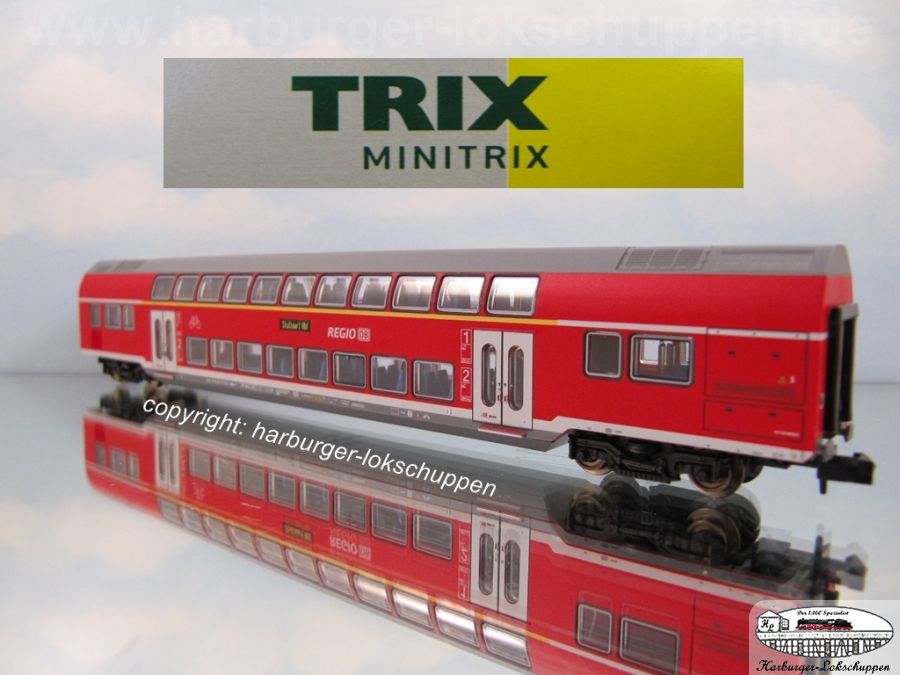

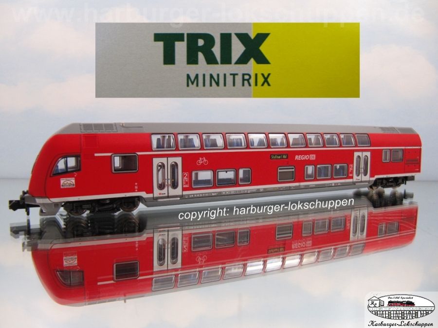

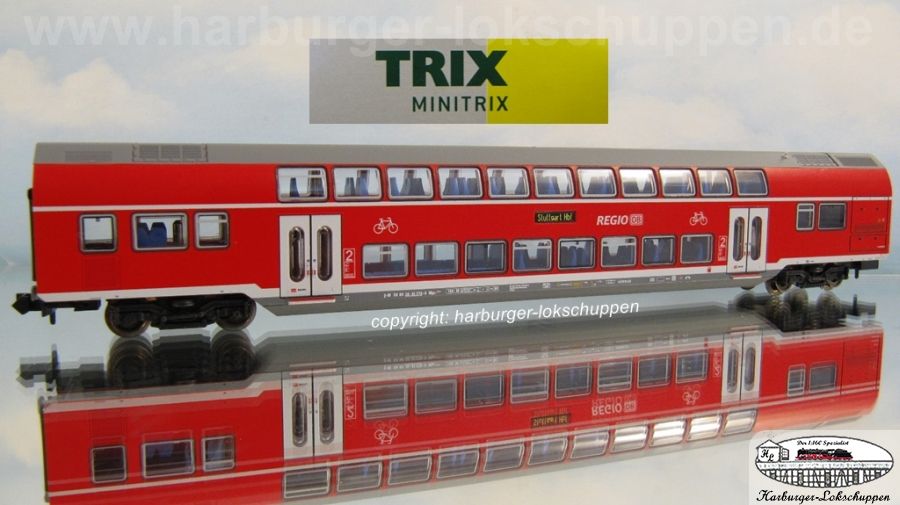

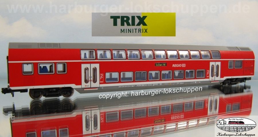

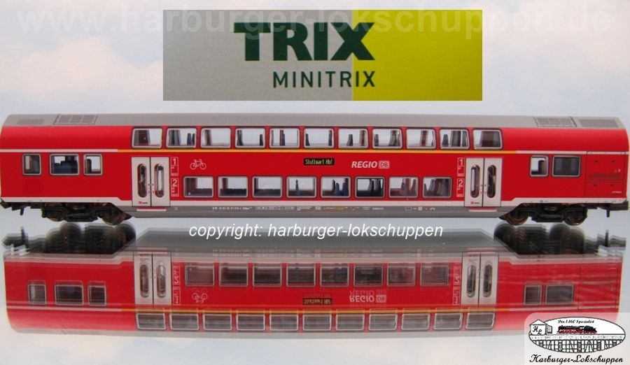

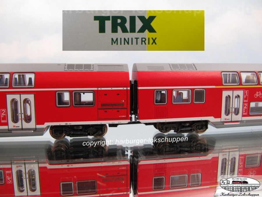

am Freitag wurden bei uns die 2 Minitrix Nahverkehr Doppelstockwagen ausgeliefert.
Artikel: 15380 Steuerwagen
Artikel; 15381 1.Klasse

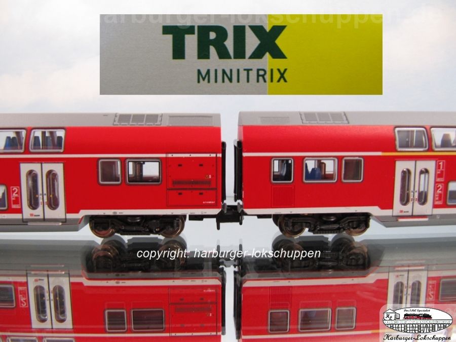

Beiden Wagen haben natürlich eine Kurzkupplungskinematik
Beiliegend sind feste Stangen-Kupplung für eine engere Kupplung im festen Zugverband.
Seht die Bilder dazu weiter unten.
Was mir persönlich aufgefallen ist, zu mindest mein Eindruck, die Drehgestelle
liegen sehr tief im Wagen-Chassis. Da ist nix von Hochbeinigkeit zu sehen. Das macht richtig was her.
Die Lackierung sieht Klasse aus.
Aber seht selbst:

Die sehen ja schonmal verdammt gut aus - bin gespannt auf Höhenvergleiche mit diversen anderen Wagen…

die Minitrix -Regio-Doppelstockwagen sehen richtig gut aus und ich bin froh, dass ich sie vorbestellt habe.

Übrigens scheint der Kuppelabstand auch mit Stange nicht perfekt zu sein... Sieht nach zwangweiser Verwendung einer 12,5-13 mm-Stange (die es nicht gibt ?) aus... 14 mm scheinen 1 mm Abstand zu liefern, wenn ich Ingos Fotos richtig interpretiere...
Hab ich ein 2. Manko gefunden?
Horst
PS: Und bitte ni am Hamsterrad drehen
Hallo Horst #20
Wenn dir der Kuppelabstand noch zu groß ist, dann versuche doch mal die verkürzten Normkupplungen von Spur Neun oder Wutz Eichhorn. Selbst wenn sie nicht sehr viel bringen sollten, bleibt doch der Zugverband leicht lösbar. Eine Möglichkeit will ich nicht unerwähnt lassen, es könnte sein, dass sich die Kupplungen unter dem Wagenkasten nicht mehr auf Entkupplern lösen lassen weil sie anstoßen.
Gruß elber

Liebe Gemeinde,
ich habe den Steuerwagen und den 1.Kl-Wagen einmal geöffnet, da ich in diese Decoder einbauen will, um das Licht abschaltbar zu machen.
Man muss das Gehäuse im Bereich der Türen etwas abspreizen, dann löst sich die "Verklebung" des Gehäuses mit dem Unterteil. Ich bin mir nicht sicher, ob es eine Klebung ist oder die Farbe beim Aufsetzen des Oberteils nur noch nicht durchgetrocknet war.
Einzig beim Schleppschalter, welcher an der Platine angelötet ist, bin ich mir nicht sicher, ob ich dort die Lichtausgänge eines Funktionsdecoder (gelb/braun) anschließen kann.
Anbei die Fotos.
Die von Christian69 zu diesem Beitrag angefügten Bilder können nur von registrierten Usern gesehen werden - Login
Hallo Chrisitian,
den Decoder kannst du problemlos statt des Schleppschalters anschließen - habe ich bei meinem gerade gemacht! EInfach die beiden Kabel ablöten und durch Decoderlitze eresetzen....
LG JÖRG
