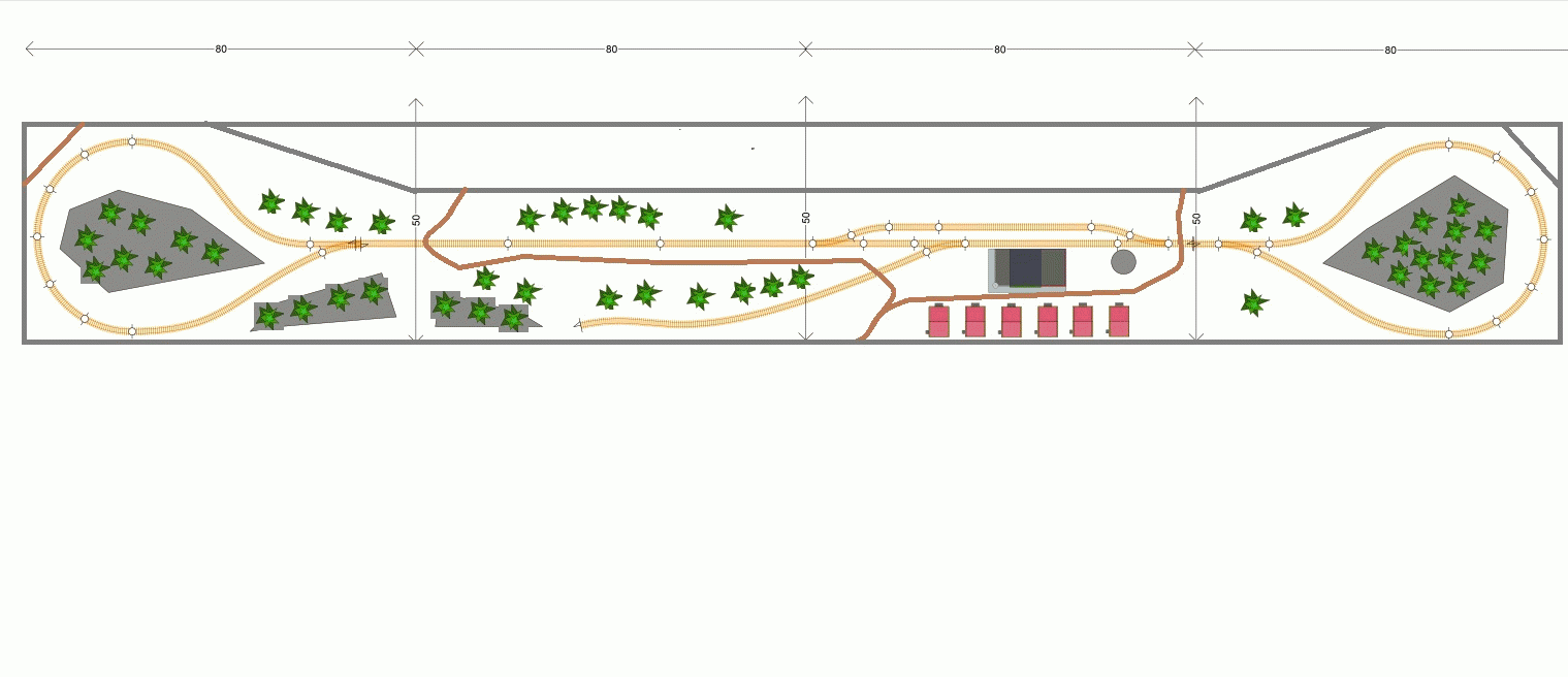

nachdem mein erster Versuch, eine kleine Spielbahn zusammenzubauen für meine Verhältnisse recht erfolgreich war, hat das Bahnmaterial nun knappe 2 Jahre auf dem Speicher verbracht, wofür es eigentlich zu schade ist.
Das Problem bei einem Neuaufbau ist der Platz; dort, wo ich beim letzten Mal meine Bahn aufbauen konnte, steht nun das große Bücherregal. Also bleibt mir nur, eine neue Bahn an der Wand entlang zu führen. Dafür steht mri eine Länge von 5m zur Verfügung, allerdings nur eine Breite von 30cm, bzw. an den Enden der Fläche zumindest eine Aufweitung auf 50x50cm², damit wenigstens ein Halbkreis hinpasst.
Dass ich da nur Fleischmanns R1 und R2 hinkriege, ist mir durchaus klar und auch eigentlich wurscht, ich lege nicht so viel Wert auf Realismus, es muss halt irgendwie gehen. Ausserdem möchte ich auf Kehrschleifen verzichten.
Eine zweite Ebene dagegen ist kein Problem und würde ich gern machen.
Nun sitze ich hier vor dem Grundriss der Grundplatte und habe keine wirklich gute Idee. Ich weiss, das der Platz und die Möglichkeiten damit sehr stark begrenz sind, aber hat jemand eine Idee, einen Vorschlag oder generell eine Anmerkung dazu?
Vielen Dank,
Tom

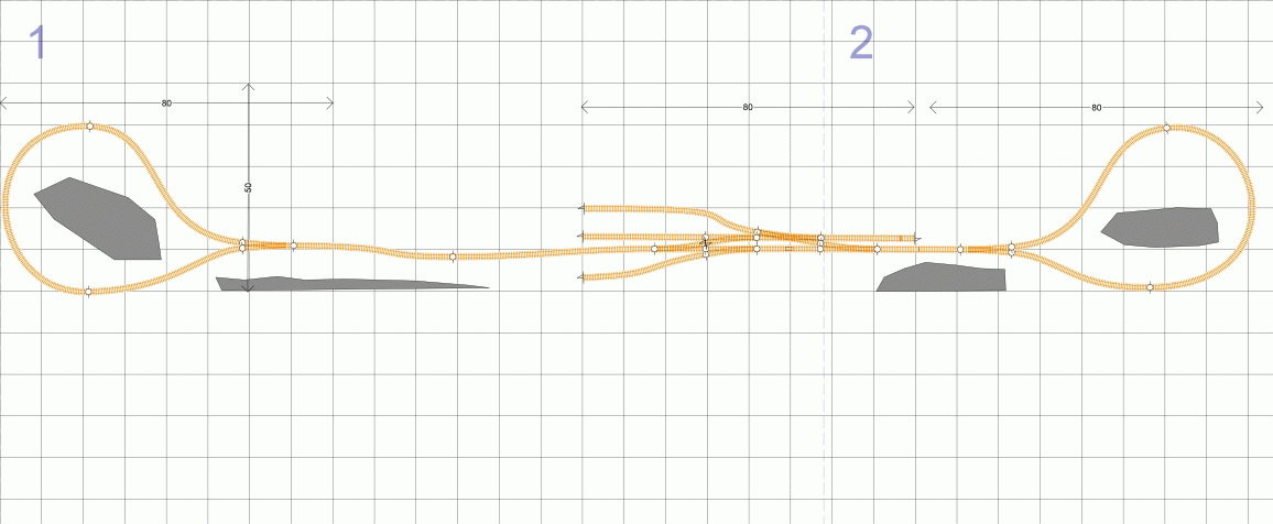

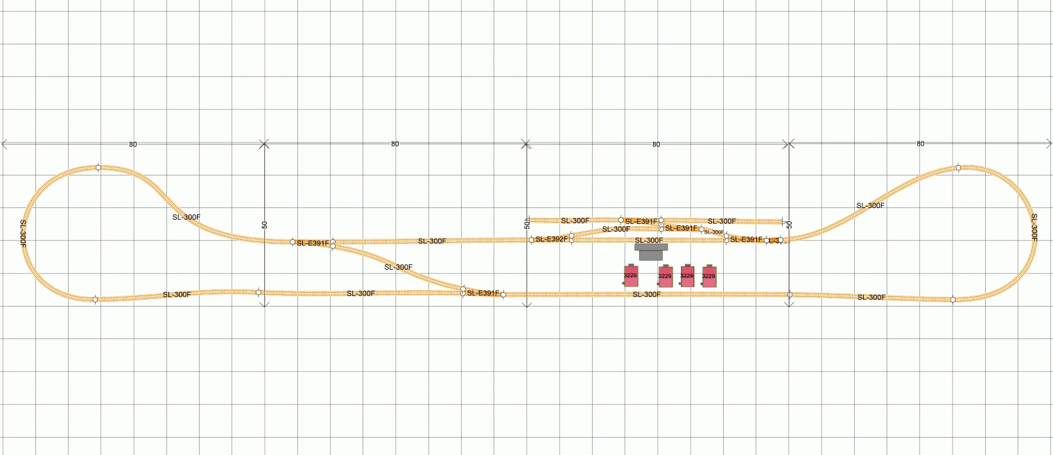

Was für ein Modellbahntyp bist du, der Kreisfahrer oder der Rangierer.
hier Vorschläge für Kreisfahrer ich würde heute aber immer einen Timesaver http://www.wymann.info/ShuntingPuzzles/sw-timesaver.html einbauen
http://666kb.com/i/d3qsdmqstuw08nie0.gif
http://f.666kb.com/i/d3qsf17oy51fnqiu0.gif
http://f.666kb.com/i/d3qsfozkb0wp4f2zc.gif
Arne

Im Grunde ist das ja das klassische "an der Wand entlang"-Konzept: Eine laaaaange Strecke mit zwei Wendeknochen an den Enden.
Da du sowieso zwei Ebenen haben willst, würde ich dann eine als unterirdischen "Rückweg" mit kleinem Schattenbahnhof vorsehen - somit hat man sichtbar keinen Kreis mehr. Überirdisch dann zwei Bahnhöfe jeweils direkt vor der Schleife; der eine nur klein (für Züge bis etwa 50 cm) und nur mit einem Überhol- und einem Ladegleis, der andere hingegen durchaus richtig schön ausgewachsen mit um die 2 m Gesamtlänge und bissl mehr Rangiergleisen. In der Mitte bleiben dann noch rund 1 m freie Strecke, so dass die Züge auch logisch eine Entfernung zurücklegen und außerdem von A nach B und weiter nach C (dem SBF) fahren können.
Bei einem Hundeknochen ohne Kehrschleife wie in #8 ist es interessant, die beiden Enden jeweils durch ein Kehrschleifen-Modul von dem Mittelteil zu trennen. Dann kann man auf der Strecke nämlich ungehindert in alle Richtungen und über alle Gleise fahren und rangieren.
Hi Tom,
zweigleisige Hauptstrecke ( rot / grün ) ohne Wendeschleifen, Personenbahnhof ( blau ) auf +/- 0 mit links einem kleinen BW ( orange ) und rechts einer kleinen Ladestrasse ( braun ).
Obere Ebene auf +65mm ( d.h. links unter 2% Steigung und rechts 2,7% Steigung ) mit einem Güterumschlag ( braun ).
Nur mal so, damit dein Hirn mal ins Rollen kommen kann.
Gruß NormaN

Ja, so langsam kommt das Hirn in Bewegung.
Vielen Dank für all die Vorschläge, ich denke, ich werde folgendes bauen:
An beiden Enden jeweils einen Bahnhof, links den Bahnhof auf der oberen Ebene, darunter auf der unteren Ebene ein 180° Bogen. Auf der rechten Seite werde ich diesen 180° Bogen auf der oberen Ebene bauen, und auf der unteren Ebene einen Kopfbahnhof mit diversen Rangiermöglichkeiten.
Das ist erst mal das Grundgerüst, damit werde ich mal die Planung beginnen.
