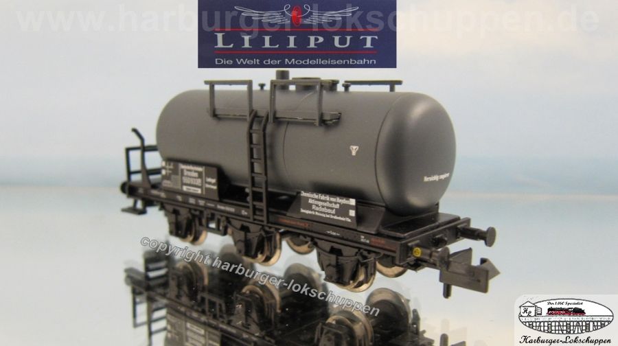

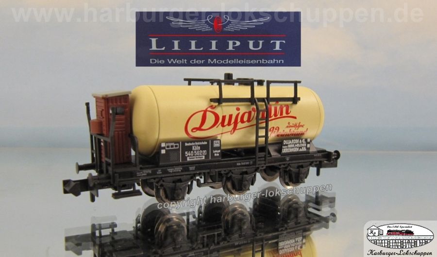

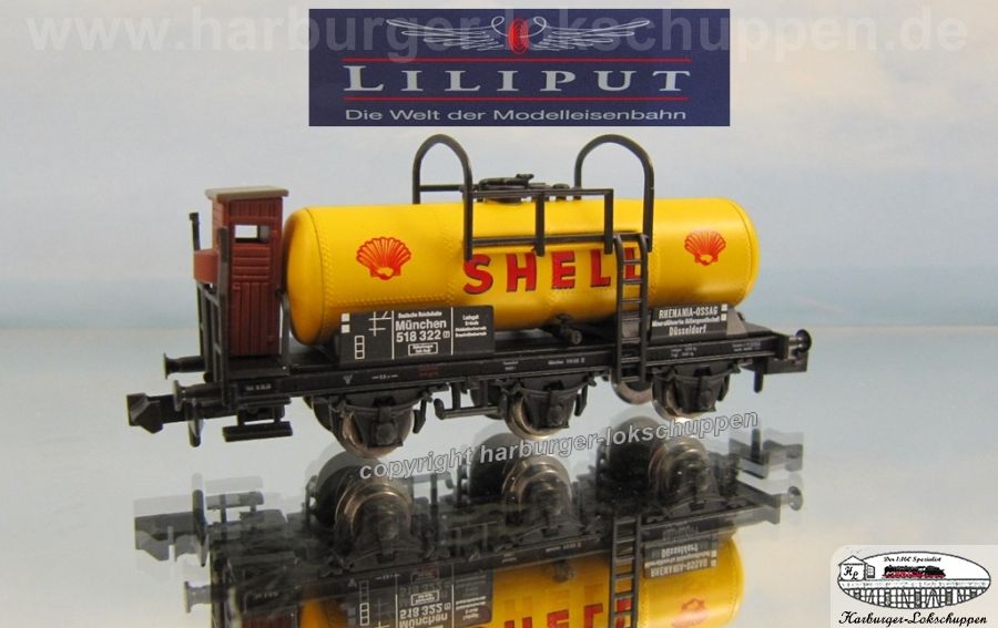

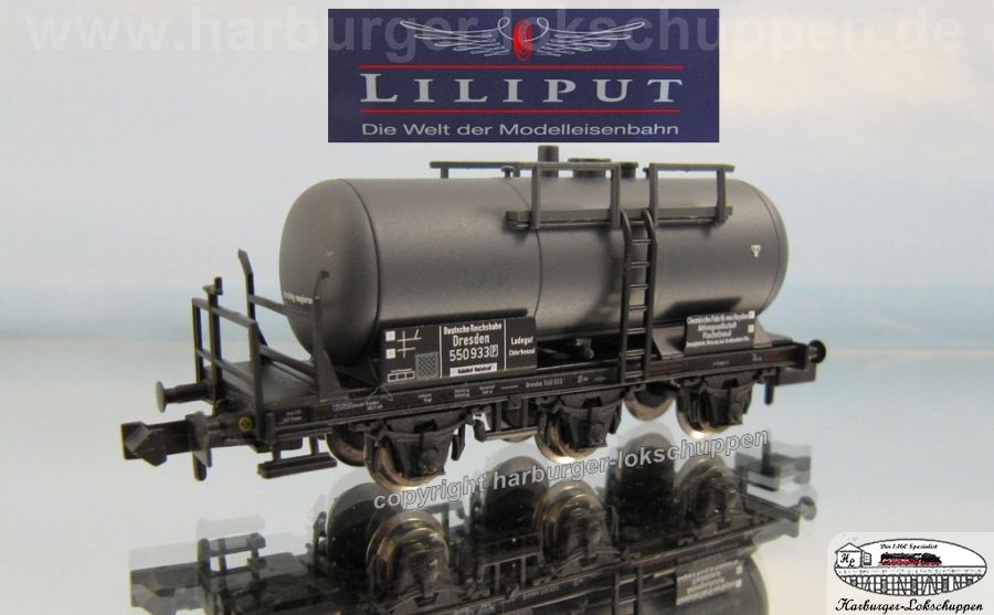

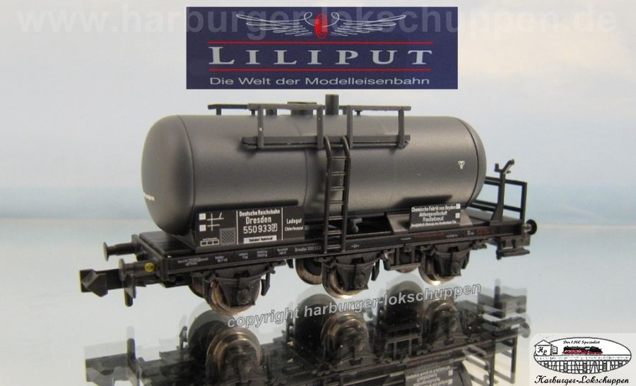

Es sind nun ausgeliefert:
L265490 Kesselwagen Chemische Fabrik von Heyden DR / Dresden Epoche:2
L265495 Kesselwagen Dujardin Köln DRG Ep:2
L265480 Kesselwagen Shell München DRG Ep:2
Zu den Wagen möchte ich nicht viel sagen wie für mich viel zu dicke Geländer ect.
Ich habe trotzdem Kunden die bereit sind so viel Geld für die Modelle auf den Tisch zu legen. OK muss jeder selber wissen. Ich persönlich wäre nicht dazu bereit.
Aber nun der Warnhinweiß für alle die so ein Modell bestellt haben, oder es wollten oder Sie in Kürze geliefert bekommen. Legt die Modelle nicht bei Seite oder stellt Sie bei euch in die Vitrine, sondern stellt Sie auf die Schiene und lasst Sie einfach mal im Zugverband fahren. Wenn Ihr nun mehr als 10 cm weit kommt seit Ihr gut!
Bei allen uns gelieferten Wagen haben die NEM Kupplungsschächte eine Forminstabilität. Die Kupplung steckt da zwar drin, kann aber keinen Zug verkraften, dann liegt die KUpplung auf dem Gleis.
Hier sind also fehlerhafte Kupplungsschächte verbaut worden. Es sind nicht alle so. Aber eine geht, die andere nicht, und bei 2 Wagen geht keine.
Die jenigen Händler die nicht testen und nur verkaufen werden sich freuen auf die Rücksendequote.
Da die Preise so hoch sind, werden wohl nicht ganz so viele verkauft worden sein.
Aber daher für euch die Warnung !!
Es tut mir Leid Firma Liliput, schlimmer kann es wirklich nicht kommen.
Ich habe als Händler von einigen Herstellern die Nase mehr als gestrichen voll.
Endkontrolle = Händler  oder Endkunde
Ich habe immer mehr nur mit verpacken / Reklamationen / Rücksenden zu tun als sich auf ein entspanntes Handeln / Verkaufen und den Gesprächen mit den Kunden freuen zu können.
Ich bin jetzt schon auf die Dampflok gespannt.
Hier nun die Fotos für euch:
PS: Liebe Hersteller es tut mir Leid, aber ich werde meinen Mund nicht halten und nicht verbieten lassen, (allgemein gemeint) denn Ihr müsst endlich lernen eure Hausaufgaben ordentlich zu machen, erst Recht wenn man vom Endkunden solche Preise verlangt. Das macht alles keinen Spaß mehr!
