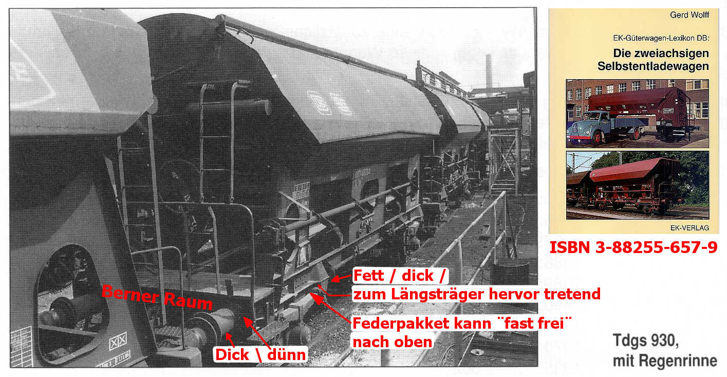

Hm 1,
dann gibt es / gab es wohl die "59-t-hochleistungspuffer" wohl mal mit runder, mal eckiger Pufferteller.
( "Pufferteller" - dick - dünn - Pufferbohle. Alt / Original: "normale" Hülsenpuffer. )

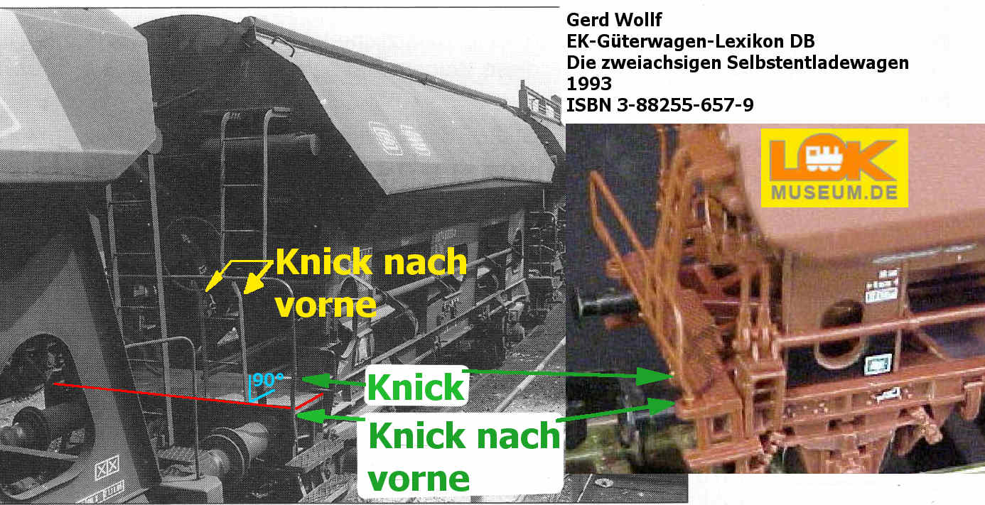

Zu die Ausbildung der "Bremserbühne" (mal mit, mal ohne Handbremse).
*Eigentlich* [TM] sehe ich im Gerd Wolffs EK Buch ein einfaches Geländer (nur oben 1 "Stange" - also ohne unterer 2. horizontaler Stange/Rohr). Dazu ist dann das untere 1/3 des Aufstiegsleiters dort ab Bühne erst Senkrecht nach oben und dann erst abbiegend und "anknüpfend" am Geländer.
MTX hat hier ein anderes / moderneres Geländer gewählt ?
Zu Reinhards #27 Bild: ist wohl noch ein anderer "Spielart" denn mit 2. - zur Wagenkasten hin geneigter - untere "Stange", das untere Leiterteil zwischen Bühne und "Stange" fehlt, dann aber oben doch zum Geländer abbiegend.
Aber bei diese Stückzahlen und "Laufzeit" beim Vorbild ...

nochmal zum Vorbild (für alle, die den entsprechenden Carstens nicht haben):
Der Minitrix Wagen ist ein Tdgs-z 932, 1978/79 in 1500 Exemplaren aus Fcs 090 umgebaut, in Urpsrungsbeschriftung (ab 1988 gab es neue Nummern), und vollkommen baugleich mit den Tdgs-z 930 ex Ktmmvs 69, Baujahr 1962, die gleich mit Deckel gebaut wurden.

sodann Hülsenpuffer OK, aber nicht Beachten Berner Raum falsch.

Tdgs 930: http://666kb.com/i/d0c7sy9nsebp7yrrg.jpg
( MTR Fahrwerk = 932 / ehem. Fc 090 ).
Zu "Berner Raum": https://de.wikipedia.org/wiki/Berner_Raum .

Da hat nun wohl Minitrix einen Tdgs-z 932 gebaut und als Tdgs-z 930 beschriftet ?
Stan Holla hat mich auf den Unterschied aufmerksam gemacht. Danke !
Beim Tdgs-z 932 müßten die Federn am Fahrwerk unterhalb des Längsträgers sein.
Beim Tdgs-z 930 sind sie außerhalb,da der Rahmen schmaler ist.
Die Nummernreihe für den Tdgs-z 932 wäre : 574 4 000 bis 574 5 499

der Nummer nach (574 3 027) ein Tdgs-z 930
Und Carstens sagt beim Tdgs-z 930: "[...] wurde bei den Wagen der letzten Lieferungen die Form des Bühnengeländers und der Trittstufen geändert."

+ Die von StaNi gefundene Abweichung der Bühnenbauform zwischen MTX-Modell und Vorbildfoto erklärt sich durch Bauartänderungen während der Lieferzeit der Wagen - siehe von mir verlinktes Vorbildfoto (wobei natürlich zu prüfen wäre, ob Minitrix da nun durchweg die passenden Wagennummern angeschrieben hat)
+ Die von StaNi gefundene Abweichung in der Pufferform zwischen MTX-Modell und Vorbildfoto erklärt sich durch unterschiedliche Pufferausrüstung der Vorbildwagen - siehe von mir verlinktes Vorbildfoto (wobei natürlich zu prüfen wäre, ob Minitrix da nun durchweg die passenden Wagennummern angeschrieben hat)

Wenn Du  das von Dir verlinkte Bild :
http://www.eisenbahn-fotograf.de/mediapool/87/8...32869_0_1022-768.jpg
genau ansiehst,sieht man das die Federpackete der Radsätze außerhalb des Längsrahmens sind.
Typisch für den 930 ( und auf dem Bild von StaNi deutlich sichtbar)
Beim 932 sind die Federpackete unterhalb des Längsträgers.
Einen schönen Bildvergleich sieht man auch im "Güterwagen-Taschenbuch" Seite 208 / 209

Es geht mir wirklich nur um das Missachten des Berner Raumes.
http://666kb.com/i/d0cjc7qe6l9mzlouk.jpg .

Und nochmal zur Frage der Rahmenbreitenunterschiede zwischen Tdgs-z 930 / 932:
930:
http://www.dybas.de/dybas/gw/gw_t_9/zabb/z930_0619.html
932:
http://www.dybas.de/dybas/gw/gw_t_9/zabb/z932_8694.html

Hallo Udo (#64),
danke für den direkten Vergleich - nur was ich nicht erkennen kann, ist der angebliche Unterschied - für meine Begriffe liegen da die Fedepakete an beiden Wagen nicht unter dem Rahmen...
Einen Unterschied sehe ich nur in der Länge bzw. dem Überstand der Pufferbohle.
Danach zu urteilen stellt das Minitrixmodell dann ganz klar einen 930 dar...

Falsch wäre dann eigentlich nur die untere Querstange am Bühnengeländer.
Diese ist beim Vorbild nach innen gekröpft,um den "Berner Raum" freizuhalten.
Aber darauf hat StaNi in Nr.35 schon verwiesen.
