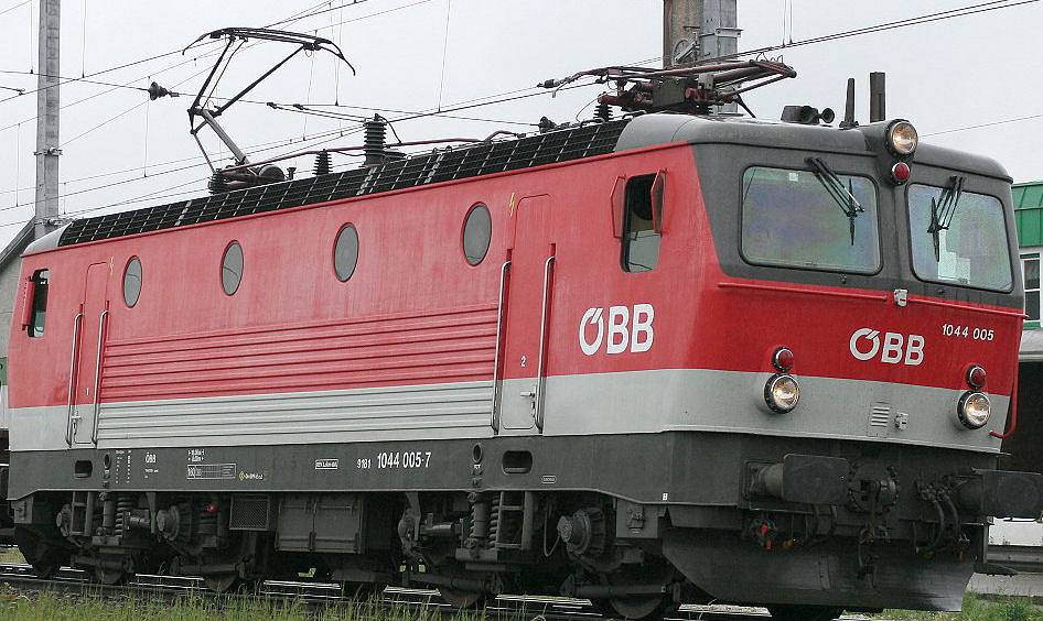

Super, was es da alles gibt. Es ist echt traurig, dass es so etwas nicht für ÖBB gibt. Die Schleifer für die BB15000 sehen auch für ÖBB gut geeignet aus. Die Paletten der ÖBB Stromabnehmer z.B. bei 1042/1043/1044 usw. sind ja anders als die der SBS 65 bei der DB
Wäre grundsätzlich nicht unmöglich. Mir fehlt aber zur Zeit Infos bzw. brauchbare Zeichnungen, genauso wie Stromabnehmer von Fleischmann, Roco, Arnold,...
schön, dass du dich meldest. Die Frage wäre halt, für welche Typen, woher die Maße Zeichnungen, woher Muster zum testen etc.
Und dann natürlich: Wer kauft dann tatsächlich? So sehr ich welche begrüßen würde (ich persönlich bräuchte nicht viel, da die meisten meiner Eloks Finesclae Pantos bekommen haben), ich bin etwas skeptisch, dass genügend Käufer da sind.
Meiner Meinung nach wären folgende Typen interessant (ob die problemlos umgerüstet werden können ist eine andere Frage)
DBS 54 http://www.modelleisenbahn.com/p/4/766.jpg http://www.ig-einheitsloks.de/medien/img/Neue%20Homepage/DBS%2054.jpg
SBS 65 http://www.modellbasar.de/Spur-N/Sommerfeldt-O...ohne-Isolatoren.html http://www.bundesbahnzeit.de/dso/Stromabnehmer_111/b13-111_217-Auss.jpg
für ÖBB http://www.zimo.at/soundprojekte/roco_flm/OEBB1044/OEBB1044_005a.jpg
Ich persönlich bräuchte derzeit nur ein Schleifstück für einen DBS 54. Falls jemand Zeichnungen/Maße hat, kann er sie ja evtl. Thomas zur Verfügung stellen. Falls überhaupt Interesse besteht wäre evtl. ein eigener Thread sinnvoll.
