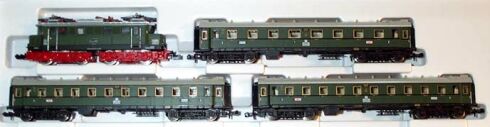

2) von Mtx gab es mal ein DRG Eilzugset mit Hechten und einer E44 mit roten (!) Drehgestellen. Die Lok hat den das DRG Symbol/Beschriftung
Ich dachte, die roten Drehgestelle gab es nur bei der DR (ehem. DDR)?

ich denke es ist das Mtx Set Nr. 51 1026 00 gemeint. Grüne E44 mit roten DG Blenden mit 2 C4ü 28 und einem AB4ü 28.
http://www.spurweite-n.de/ncontent/ndb/ndb-artd...how=0&MaxCount=1
http://www.leipzig-projekt.de/NDBPics/Minitrix/51-1026-00.jpg
Die Wagen sind definitiv Epoche II. Die Lok müsste dann eigentlich aussehen wie 12851.
http://www.leipzig-projekt.de/NDBPics/Minitrix/12851.jpg
@4;
Ja, genau dieses Set. gab es diese Lok in der Farbe bei der DRG?
Oder die DG-Blenden schwarz faerben?
