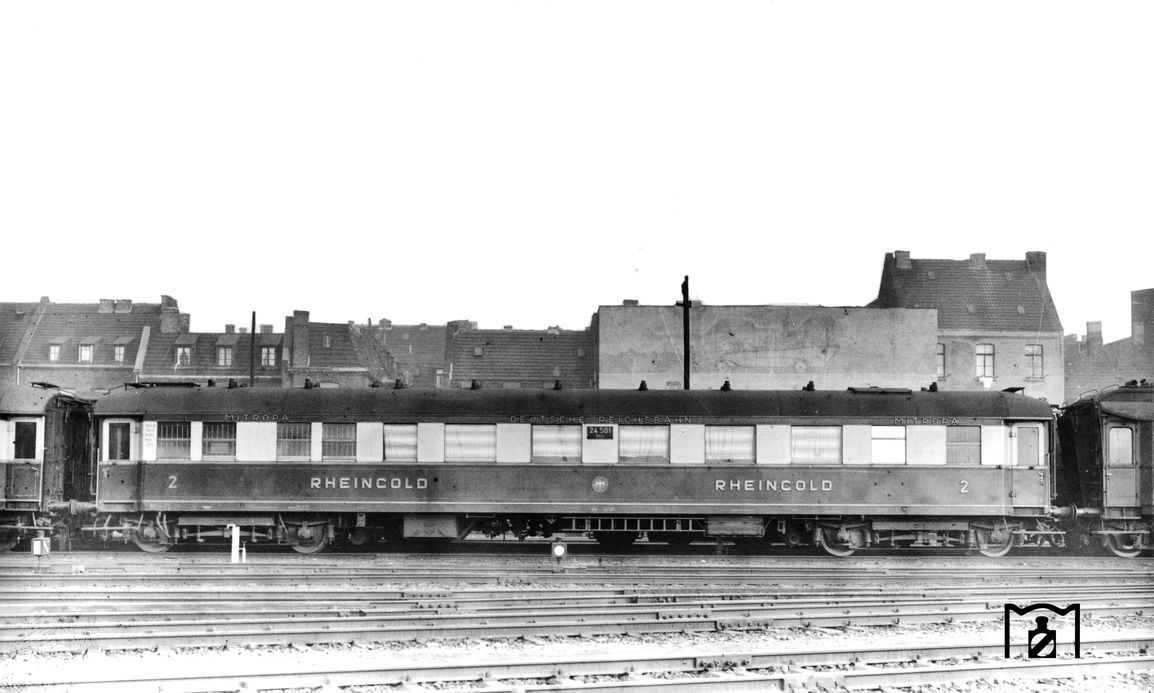

Danke Udo für das Bild, aber hier die Bildunterschrift:
Zitat - Antwort-Nr.: | Name: eisenbahnstiftung
Der 1928 bei LHB gebaute Rheingold-Speisewagen "24501 Köln" (ex "10701 Köln") im Bw Köln Betriebsbahnhof. (1932) Foto: DLA Darmstadt (Bellingrodt)
Bitte nicht "ex" sondern "demnächst" . Und eine Speisewagen ist das auch nicht .
Die Umnumerierten bekamen ja einen Strich unter dem Nummer.
Wüsste eigentlich >wer< etwas zu melden zu dem "Zollabteil" vom SPw4ü mit "Posttüren" ?
War das nicht eigentlich ein Postabteil ? ( Als Ablage / Lager. )
LG aus NL,
StaNi
StaNi,
Die Bildunterschriften bei der Eisenbahnstiftung sind oft Käse. Da steht zum Beispiel ein blau/beiger Rheingold mit Kasten-E10 im Frankfurter HbF und wird fälschlicherweise als "TEE" bezeichnet. (Kopfschüttel) Ich hoffe, dass man wenigstens den Jahresangaben vertrauen kann.

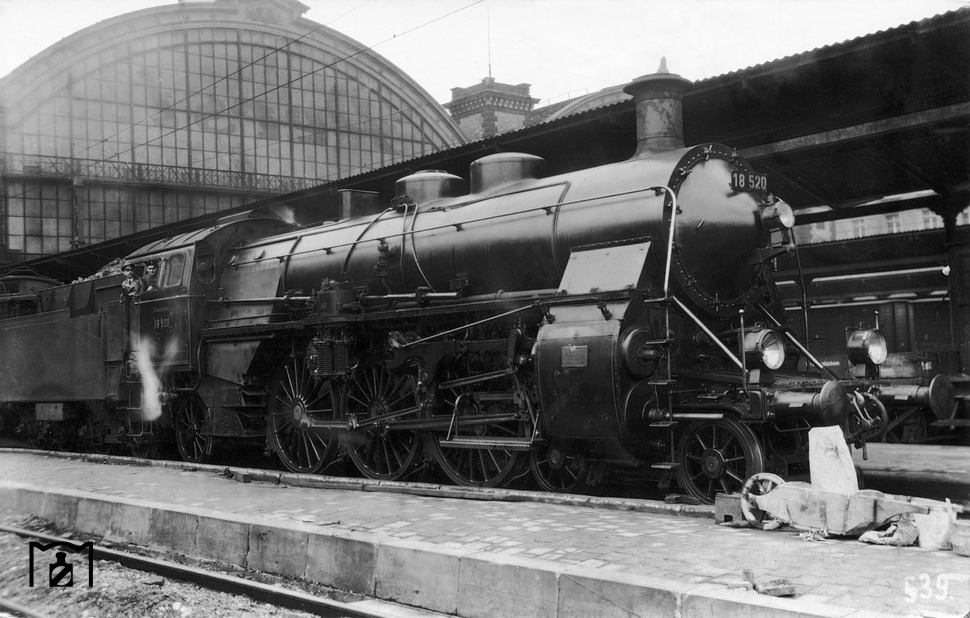

Steve, leider / höchst unwahrscheinlich: Bildtext
Farbrikneu steht 18 520 (J.A. Maffei, Baujahr 1927) abfahrbereit im Münchener Hauptbahnhof. Die Lok war neu am 02. Juni 1927 zum Bw München Hbf gekommen, aber bereits ein Jahr später (22.10.1928) nach Hof umstationiert worden. Am 15.12.1954 wurde sie in 18 612 umgebaut. (1927) Foto: Rudolf Kallmünzer
http://www.eisenbahnstiftung.de/images/bildergalerie/19110.jpg .
Und, ja Steve, schöner "Faden".
LG aus NL,
StaNi
das Bild:
Die zum Bw Mainz gehörende 18 528 zieht den "Rheingold" FD 101 im Rheintal bei Boppard nordwärts. (1934) Foto: DLA Darmstadt (Bellingrodt)
http://www.eisenbahnstiftung.de/images/bildergalerie/16049.jpg .
StaNi
sag mal, die 18 520 aus #44.
Grün - Schwarzer Zylinderabdeckung + Zierlinien;
Grüner Kessel + Zierlinien ...
Hallo StaNi,
Genau dieses Bild meine ich. Die Bildunterschrift im MIBA-Heft ist also falsch.
