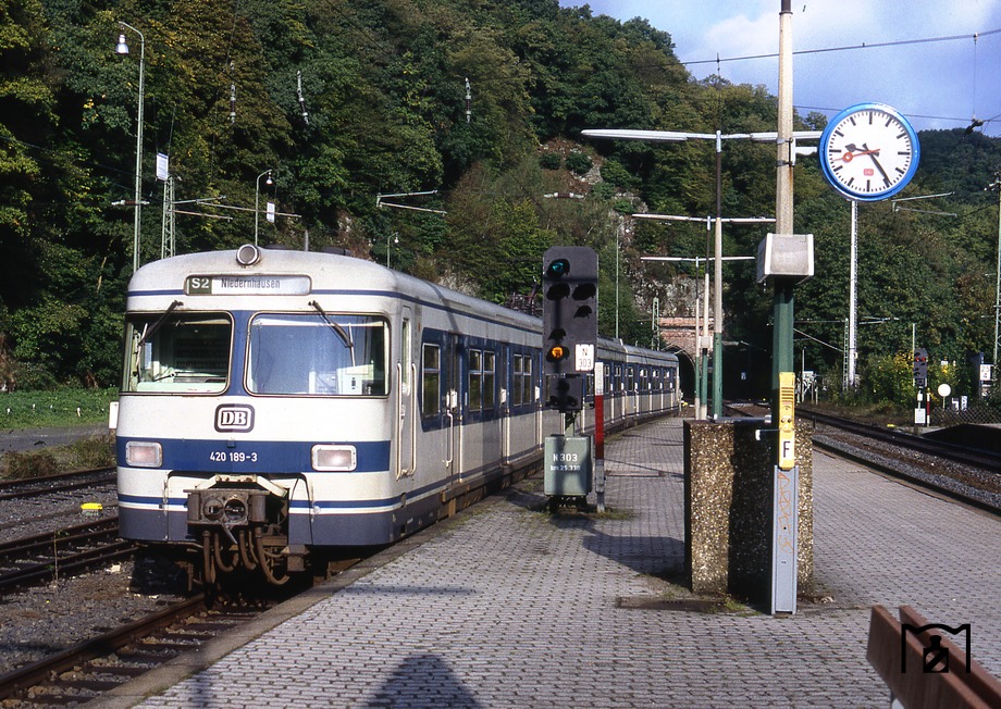

Guido weis das sicher besser, aber ich denke, dass die Zuzielanzeige am Zugschluss nicht unbedingt beleuchtet sein muss:
http://www.et420-online.de/03einsatz/1-wmsth/d_...1-moly_mueller_v.jpg
http://www.et420-online.de/03einsatz/1-wmsth/d_...6-moly_mueller_v.jpg
http://home.arcor.de/well-ing-ton/Bahn/ET420_A_Hbf.jpg
http://kbs761.startbilder.de/1024/420-459-420-400-sind-52816.jpg
Nicht mal an der Zugspitze:
http://bahn.startbilder.de/1024/die-420-863-3-als-s9-68351.jpg
Marc
Zur Zugzielanzeige hinten: Also, bei den Zügen der 7./8. Bauserie, die momentan noch in Stuttgart verkehren, ist hinten alles dunkel, die haben ja mittlerweile Railvox und digitale FIS-Anzeigen, da leuchtet immer nur die vorne. Aber das hat mit dem Modell ja nix zu tun
Bei den Bänderanzeigen wie sie im Modell dargestellt sind ist es abhängig vom Tf, wenn er hinten den Schalter für die Zielschildbeleuchtung auf ein läßt, dann ist sie auch hinten an. Kann man also sowohl in leuchtend als auch in aus haben. Von daher ist die Umsetzung im Modell so nicht falsch. Mehr Sinn macht meiner Meinung nach beidseitig beleuchtet, dann sehen an Tunnelstationen oder im Dunkeln auch die Leute die von hinten kommen wo der Zug hin fährt. Wenn ich dran denke ( ) sind bei mir die Anzeigen auch beidseitig an.

Marc,
Ja, die S-9. Mit der bin ich oft gefahren. Nachtbilder wären da jetzt aber aussagekräftiger.
Vorne:
http://www.rodgau-bahn.de/b_or/PB067381.JPG
Hinten:
http://www.rodgau-bahn.de/b_or/PB057355.JPG
Siehe auch:
http://www.bahnbilder.de/1024/db-s-bahn-rhein-main-420-360-0-480423.jpg
Edit: Danke, Guido, für die Erläuterungen.
Misha

auf einem Foto (Nr. 2736) auf der Internetseite der Eisenbahnstiftung.de
http://www.eisenbahnstiftung.de/bildergalerie/Deutsche%20Bundesbahn
sieht man einen Et 420 (420 189-3) am 23.09.1990 beim Verlassen des Bahnhofs Eppstein/Taunus:
http://www.eisenbahnstiftung.de/images/bildergalerie/2736.jpg
Der Höhenunterschied zwischen Bahnsteig und Türen des ET 420 ist sehr deutlich sichtbar.
Somit kann man das Arnold Modell in Epoche 4 durchaus auch an niedrigeren Bahnsteigen  einsetzen.
