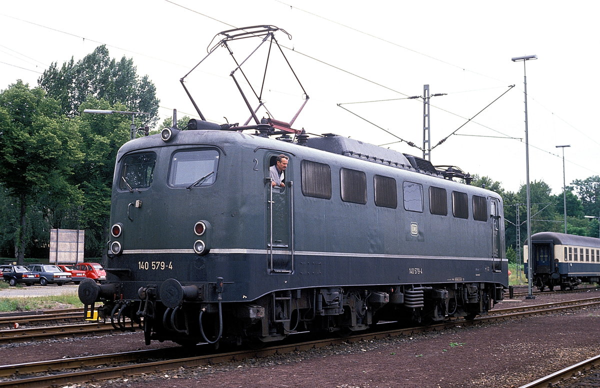

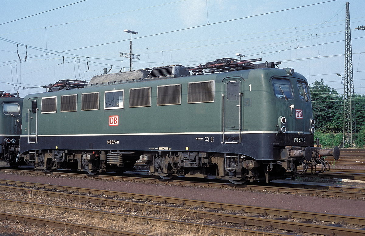

Hallo Kurt, #77
mich würde auch nicht die Form der Pufferbohle stören sondern dass die angebaute Pufferbohle schon mit Schraubenplatten dann nochmal Puffer ebenfalls mit Schraubenplatte quasi gedoppelt besitzt. Dabei gibt es doch auch gedrehte Puffer ohne Schraubenplatten. Das fällt bei deinen Fotos hier extrem unschön auf.
Welche Art der Pufferbohle hier die Original-Lok oder diese Modell-Lok besaß und womöglich am anderen Ende noch besitzt und ob der Unterschied wirklich auffällt kann ich dabei mangels Vorbildkenntnis der DB-Loks nicht sagen.
Es gibt aber diverse westdeutsche Elektro- und Dieselloks die im Laufe ihres Lebens oder in den verschiedenen Lieferserien verschiedene Pufferbohlen, z.B. als Austausch diese Verschleißpufferbohlen bekommen haben. Auch ostdeutsche Loks hatten da innerhalb der Serie verschiedene Pufferbohlen, dann hauptsächlich zur Vorbereitung des Einbaus einer Mittelpufferkupplung mit dem großen Schraubenraster um die Kupplung herum. Und die verschiedenen möglichen Pufferbauformen sollten da auch nicht unerwähnt bleiben.
Es fehlt also der Vergleich zur originalen Pufferbohle, ob der Ersatz wirklich passend ist. Ich will es dann aber nicht bewerten wie gut der Ersatz ausgefallen ist.
Danilo
Hallo Danilo,
der Kunde hat es so gebaut, ich will es nicht kritisieren, dass ist seine Sache. Ich hätte auch andere Puffer genommen, ohne Platte.
http://www.bahnbilder.de/1200/140-438-3--darmstadt-kranichstein-953411.jpg
http://www.bahnbilder.de/1200/140-579-helmstedt-170690--938819.jpg
http://www.bahnbilder.de/1200/-140-577-kornwestheim-060894-938443.jpg
