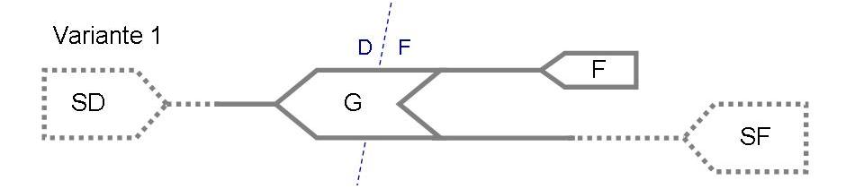

Variante 1
http://666kb.com/i/cld2943jo0ercl1cp.jpg
Der Grenzbahnhof (G) verbindet das deutsche (SD) mit dem französischen (SF) Bahnnetz. Die Grenze verläuft durch den Bahnhof. Zusätzlich gibt es eine Stichstrecke zu einem kleineren französischen Kopfbahnhof.

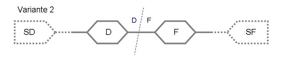

Variante 2
http://f.666kb.com/i/cld2a4gwubdpezk0p.jpg
Die Strecke läuft vom deutschen Netz (SD) über einen deutschen (D) und einen französischen (F) Bahnhof ins französische Netz (SF). Die Grenze verläuft zwischen D und F auf freier Strecke.

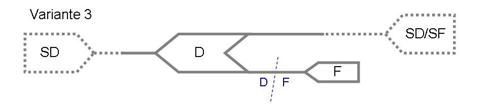

Variante 3
http://f.666kb.com/i/cld2afd9oaajy8g7t.jpg
Von einer innerdeutschen Strecke, die außerhalb des sichtbaren Bereichs auch mit dem französischen Netz verbunden ist (SD - D - SD/SF), zweigt eine Stichstrecke nach Frankreich ab (D - F). (Fiktive Erklärung: Diese Strecke war früher direkt mit dem französischen Netz verbunden, wurde aber nach Zerstörungen im Krieg und aus wirtschaftlichen Gründen nicht wieder aufgebaut.) Die Bedienung dieser Stichstrecke seitens der SNCF erfolgt über SD/SF - D - F.

Am einfachsten scheint mir Variante c darzustellen zu sein. wenn du das noch auf die Spitze treiben möchtest könntest du noch CFL-Fahrzeuge dazu nimmst hättest du die Situatin wie in Trier.

das wäre neu. Perl (D) und Appach (F) waren immer noch eigenständige Grenzbahnhöfe für ihr Land. Guggstdu http://de.wikipedia.org/wiki/Bahnstrecke_Thionville%E2%80%93Trier . Die Systemtrennstelle liegt genau auf der Landesgrenze = Beginn Bf Appach (F).
M.M.n. wäre somit Variante 2 zutreffender.

Markus,
Das ist letztlich eher eine Frage deiner persönlichen Vorlieben und Platzverhältnisse. Objektiv kann man das kaum beurteilen. Variante 2 benötigt sicher etwas mehr Platz, wenn man die Entfernung zwischen D und F plausibel gestalten möchte. Mir erscheint diese Variante auch wegen der fehlenden Stichstrecke nach F betrieblich weniger abwechsungsreich. Persönlich würde ich Variante 1 vorziehen, denn hier kann man evtl. schön Güterverzollung und Passkontrollen darstellen und entsprechend viel rangieren (z.B. Lokwechsel). Aber, wie gesagt, das wäre jetzt meine persönliche Präferenz. Was dir eher liegt, musst du selbst entscheiden. Hier würde es sich anbieten, die drei Varianten quasi als Teppichbahn mal aufzubauen und jeweils ein paar Wochenenden lang betrieblich zu testen, um zu sehen, was dir interessanter, bzw. auf die Dauer langweiliger erscheint.

Variante 2 und 3 sind plausibel.
Alles andere ist davon abhängig wieviel Platz du hast.
Variante 3 ist ein Klassiker (BHF mit abzweigender Nebenbahn/Stichstrecke).
